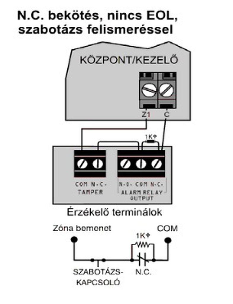

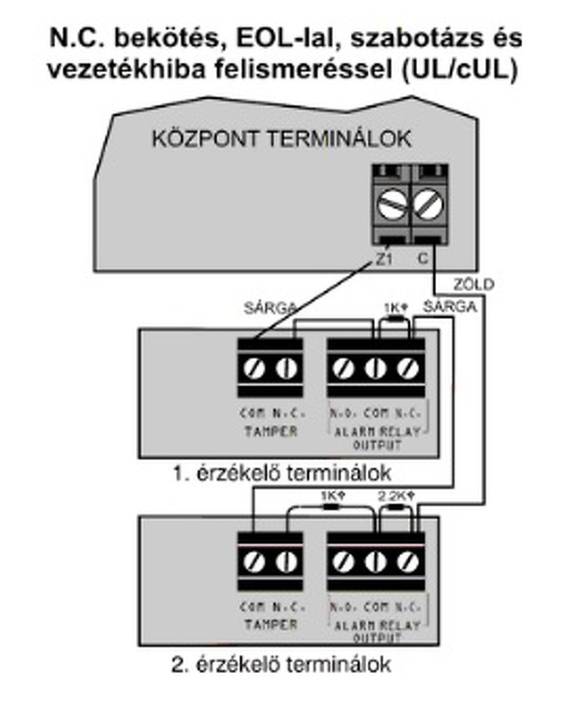

(#) nemszabad válasza Syn7h37ic hozzászólására (») Okt 5, 2015 /
"A kezelői zónát 1-32 közé bárhová beillesztheted. Csak akkor foglal le zónát az SP7000 paneli részéről, ha duplikálod. Mivel az SP7000 panel alapesetben 16 zónás. ATZ esetén duplázva 32.
SP6000 értelemszerűen: 8 zóna, duplázva 16, ami bővíthető maximum 32 zónára.
Ha pl. van egy SP6000 központod, amin be van kötve mind a 8 zóna, és van két kezelőd, akkor lehet pl. a két kezelői zóna a 9. és a 10. Vagy duplázás esetén a 17. és 18.
Ha egy bemenetre akarsz két zónát, akkor mindenképp ATZ duplikáció kell. És az ATZ az egész riasztórendszerre globálisan érvényes. Ráadásul az sem mindegy, hogy soros, vagy párhuzamos ATZ módot használsz, illetve soros esetén eol, vagy NC a véglezárás.
Továbbá, ha ATZ duplikálást választasz, akkor a DEOL lezárás csak soros rendszernél lehetséges, és ott is az alsó és a felső zónák közösen osztoznak az egy szabotázs jelzésen. Normálisan kiépített rendszernél lehetőség szerint egy eszköz egy teljes értékű DEOL lezárással kiépített rendszer, tehát mellőzni kell az ATZ-t és használni a zónabővítőt.
Az hogy "k...drága" relatív. Szerintem drágább, ha egy vacakul kiépített riasztó miatt lopják el az értékeket. nem drágább, egy SP6000+Zx8, mint egy SP7000. Ráadásul a modul egy egész más helyen is elhelyezhető, és elég a modul és a központ között egy megfelelő 4 eres kábel is. (megfelelő keresztmetszettel persze) "
Mit jelent az, hogy alsó és felső sori zónák?
Csinálok egy sp6000-es központtal egy rendszert, 13 zónával, atz-zve, DEOL-lal.
Példa:
1.: kazánház (belépési)
9.: konyha
2.: műhely
10.: nappali
Kazán tamperre megérkezik a z1-em, a kazánról elmenő com megy a konyha tamperjára, a konyháról elmenő com megy a központ comjába.
Ezen elv szerint a z1-n lesz a 1. zónám és a konyha lesz a virtuális 9.?
2. zóna a műhely, 10. a nappali.
Így működik ez paradox rendszernél? 1-9, 2-10, 3-11, 4-12, 5-13, 6-14, 7-15, 8-16? Ezek a párok lesznek? Az elsőbe megy mindig az 1k-s ellenállás párhuzamosan az nc és com közé + egy drót az egyik tamper és nc közé sorban, a 2. számhoz pedig megy a 2k2-es az nc és com közé + egy 1k-s az egyik tamper és nc közé sorban.
Így a zárt körön (1+9) 1k lesz, bármelyik pir szabotázsánál szakadás, és 2k ill. 3k, ha valamelyik pir-nél mozgás van.
Helytálló?
A csatolt kép szerint kötöm.

(#) Syn7h37ic válasza nemszabad hozzászólására (») Okt 6, 2015 / 1
Igen. Jól értelmezed.
A tamper 1k viszont bárhol lehet, és speciel az alap zónához tartozó 1k-s mellé szoktam tenni, nem a felső zónához, ugyanis ha csak 13 zónád lesz, akkor a 14-15-16 zónát nem használtra kell programozni, és ekkor elég csak az alap zónát DEOL-ként 2db 1k ellenállással bekötni.
Tehát a 6-7-8 zónának 2db 1k-s ellenállás van, a 14-15-16 felső zóna 2.2k nem szükséges, mivel az sosem fog sorba kapcsolódni a rendszerrel.
