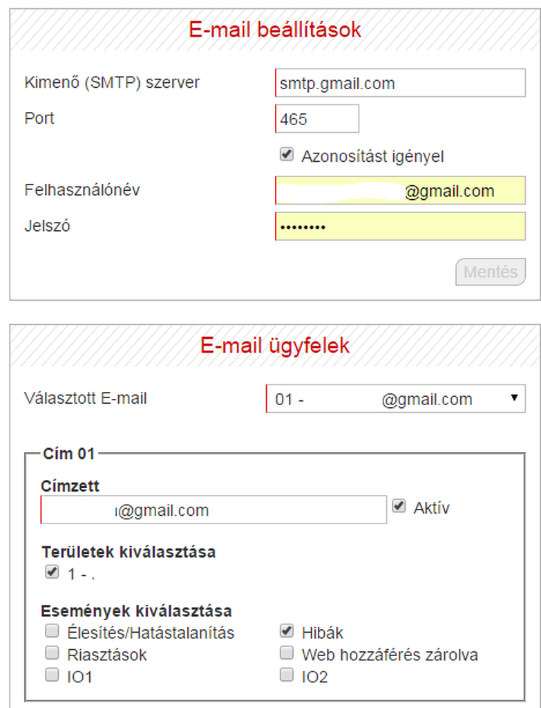

(#) Szeleizoli hozzászólása Okt 25, 2015 /
Hello urak!!
IP150 ben jártas valaki??
Csak az email küldést nem tudom beállítani.
(#) tomat5 válasza Szeleizoli hozzászólására (») Okt 25, 2015 /
Gmail-hez van beállítva a mellékelt IP150.
(#) Szeleizoli válasza tomat5 hozzászólására (») Okt 25, 2015 /
Nekem is így van beállítva,mégsem küld..
(#) Szeleizoli válasza Szeleizoli hozzászólására (») Okt 25, 2015 /
Meg van müködik köszi.A router blokkolta.
