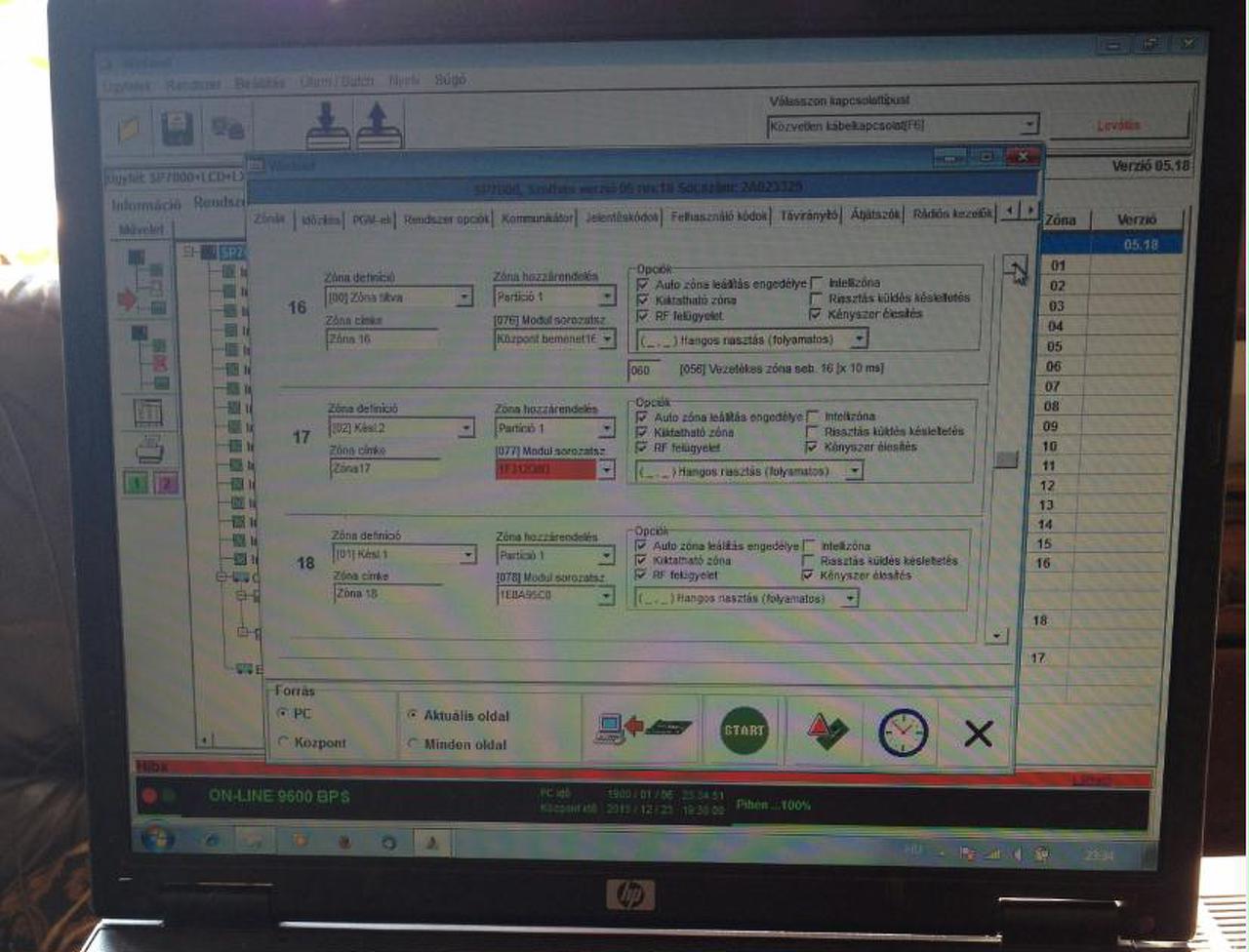

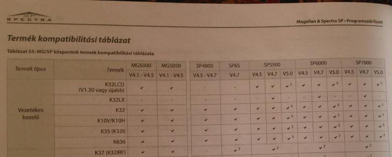

Szervusztok! Harcolok egy K32LX (ver:1.1 ENG de a HUN sem ment) kezelővel, második hónapja. A kezelő zónabemenetét nem sikerül működésre bírni. SP7000 (ver 4.94)- re van kötve. Kezelő bemenet állandóan nyitva van, sem Babyware-l sem Winload-al nem tudom programozni.Egy nyitás érzékelő van rajta EOL-el. Azt hittem, hibás.Szerviz letesztelte, szerintük nem hibás ,visszaadta , minden ugyanaz. Van mellette egy K32LCD aminek jól működik a zónája, minden rendben programozható, hozzárendelem a 17. zónához , és kész. Valami összeférhetetlenség lenne a központtal? Együtt vettem, kittben. Van tapasztalatok a LX kezelővel, hogyan tudnék rájönni mitől nem megy? Software hiba , vagy én vagyok a gyenge? Üdvözlettel mindnyájatoknak.

(#) Syn7h37ic válasza mag-net hozzászólására (») Jan 22, 2016 /
Mennie kellene azzal a firmware-el, 4.7-től felfelé biztosan. Raktam már én is K32LX-et, pont azért, mert utólag kellett később rádiós eszköz is a rendszerbe a plusz kezelőn kívül.

(#) mag-net hozzászólása Jan 22, 2016 /
Syn7h37ic-hez, igen , ott van.
Ha pl. Winload-al hozzá akarom rendelni a 17. zónához ilyen piros marad akkor is ha már átküldtem a beállítást a központnak.
Ha a BabyWare-el próbálom akkor meg, ugye mielőtt hozzárendeled ott van,hogy "Nem használt". Kijelölöd a kezelőt, ok-t nyomsz és nem jelenik meg felül a "küldés" pirosan. Nem akarja átküldeni a központ felé. A K32LCD -vel meg minden ok. Megy EOL-el vagy nélküle, ha akarom törlöm a zóna hozzárendelést, vagy másikat írok bele. Megy.

(#) mag-net hozzászólása Jan 26, 2016 /
Szia Syn7h37ic! Leírom mire jutottam, hátha hasznos lehet. Firmware-t újra írtam, semmi változás. Kipróbáltam egy másik ver. BAbyWare-l , minden ugyanaz. Felprogramoztam kezelőről, próbálgatom és működik! Ezt a felcímzett központ állapotot a központról átmentettem a WinLoadba. Itt már látni is lehetett, hogy kapcsol minden rendesen. Betettem a második kezelőt,-kezelőről- kezelő zónabeállítás -és itt is ok.Megy min a kettő. Winload lekapcs , Babyware be. Már nem látni a LX-t csak az LCD-t. Pedig semmi transzfer nem volt. Zóna 17 -nem használt! Hozzárendeltem az LX-t ahogy kell. Átküldeni a központnak nem lehet.Megnézem a kezelőn a zónáját, és 00 -n áll.
A kezelőn beállított zónát a Babyware bármilyen más akár egy másik zóna - pl.PIR-s zóna tulajdonságának -megváltoztatása is 00 -ra állítja. Winloaddal sem lehet programozni de kezelőröl beállítva legalább látni hogy működik. BW-el még csak nem is látszik , hogy ott van. Következetesen ezt csinálja. Lehet ez software hiba vagy további kompatibilitási probléma. Szóval nem lehet hinni innentől a softwarrel felcímzett rendszernek? Vagy csak a K32LX ilyen problémás?

(#) Syn7h37ic válasza mag-net hozzászólására (») Jan 26, 2016 /
Ez Babyware hiba lehet. Melyik verziókat próbáltad?
Nekem is több van.
Egyszer egy régebbi 2.0.31
A legújabb hivatalos 2.31.4
És egy nem hivatalos változat, az már nem elérhető 2.9.9 (ezt használom egyébként) Egy darabig a Power oldalán volt fenn.
Sokan mondták egyébként, ameddig csak lehet, inkább Winload-ot kell használni.
