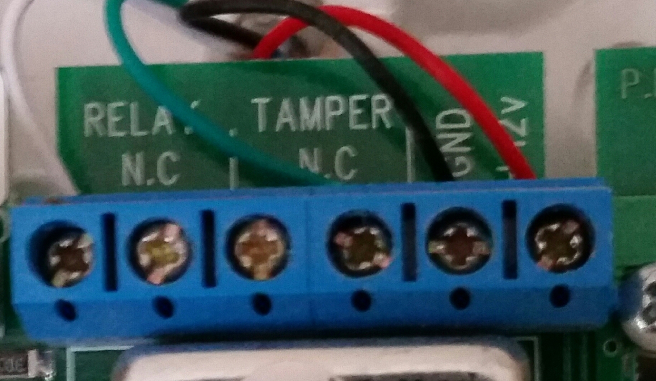

(#) Norbicsek hozzászólása Nov 2, 2016 /
Segitsegeteket kernem egy infra bekotesehez. Mellekelt kepeken lathato a kozpont illetve az infra. Hogyan tudom a legegyszerubben osszekotni? Nagyon koszonom a valaszt elore is.
