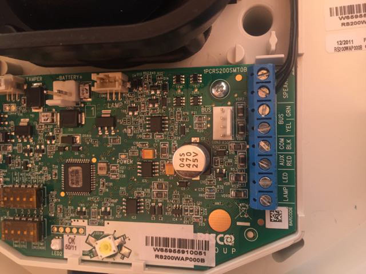

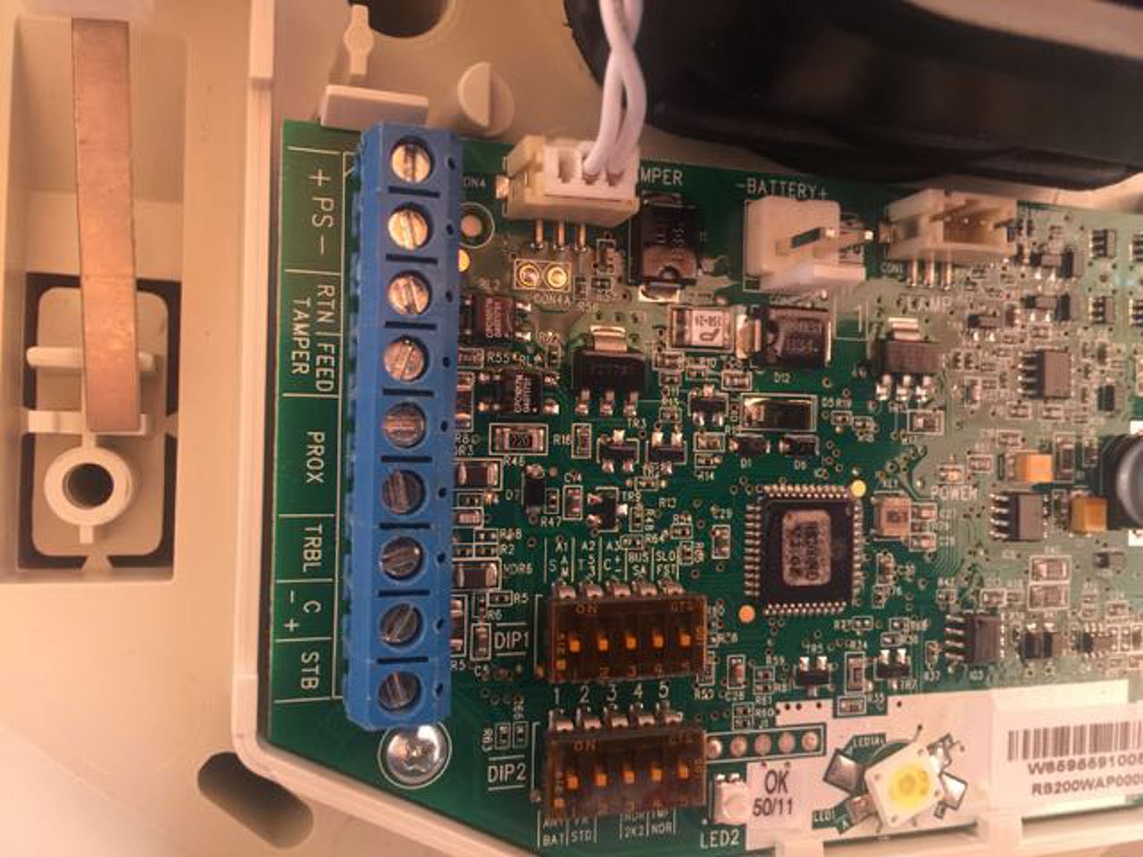

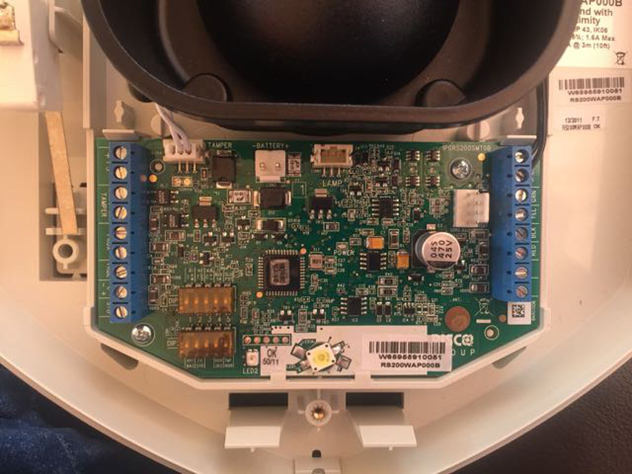

Szeretnék egy kis segítséget kérni az alábbi sziréna bekötésében!
Központ: EVO-192
Sziréna: ProSound RS200WAP
Elég csak bus kábelen vezérelni? plusz a 12V. 6x0,22-es kábel elég hozzá?
Egyáltalán kompatibilis az EVO-val?
Köszönöm, István
(#) Johnycorp válasza istvanok hozzászólására (») Dec 13, 2016 / 1
Szia.
Biztosan ehhez a központhoz akarod használni ezt a szirénát BUS-on?
Mert csak a ProSYS BUS-on fog menni a sziréna.
De némi beállítással (jumper) bármely központra ráköthető.
Sziréna Manual
A fenti linken lévő PDF-ben a 7. oldalon látható a Stand Alone, azaz önálló üzemmódú bekötés és jumperek.
AUX RED. +12V
AUC BLK: GND
TAMPER: ide menjen a központ egy 24 órás zónájának (sziréna szétszerelésre jelez)
TAMPER jumper legyen EXT módban.
TRIG jumper lehet C+ vagy C- módban.
Mivel a sziréna a triggert bontásra kezeli, ezért a központ kimenetét relézni célszerű.
Tehát a jel elvételére (jumperrel kiválasztott + vagy -) indul a sziréna.
A kábelezésre a 2x0,5+6x0,22mm2 riasztókábel ajánlott.
Értelemszerűen a 0,5mm2 ereken megy ki a tápellátás a szirénához.
Ha többeres kábeled van, az se baj, csak legyen benne 0,5-ös is.
