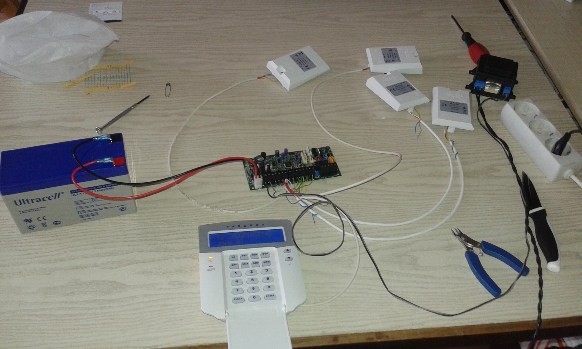

Kedves segítőkész Társaim!
Nagy köszönet a jó szándékú hozzáállásotokért!
Egy komlett szettet vettem, akkuval, tápegységgel, igaz nyitásérzékelő nincs.
A vezetékezéssel még elboldogulok, hisz valamennyire műszaki ember vagyok, csak engem még eléggé megzavarnak az ebben a szakmában használatos kifejezések.
Ellenállásokat adtak a csomagban 1 kiloohmosat, meg 2,2 kiloohmosat vagy 10-10 darabot.
Holnap szeretném itt az asztalon valahogy össze rakni, hogy Verebélyben már "csak" fel kelljen szerelni. Semmi komplikáltat nem akarok (úgyis buta vagyok hozzá), csak annyit, hogy négy érzékelő, sziréna, és kezelő. Mátraverebélyre nem az a jellemző, hogy atomfizikusok laknák. (Bizonyára értitek mire gondolok.)
Azért is vettem LCD-s kezelőt mert abban reménykedem könnyebb olvasni mint a villogásokat nézni.
Ami leírást kaptam "thecyrus" társunktól az válóban nagyon jó, de azért így első nekifutásra elég bonyolultnak tűnik. Nem akarok mindig nyaggatni senkit, de most nagyon elkél a segítség.
Írod, hogy a szirénát a központ akkujáról tápláljam. Azt nem a sorkapcsokba kell kötni? (Bell és plusz-mínusz)
Azt is érteni vélem, hogy ugye az NC alapállapotban zárt, NO az nyitott, na de én hogy csináljam, és a programozásnál hogy kell ezt jelezni a központ felé? Meg mi az az EOL, DEOL meg ilyen cím meg olyan cím?
Biztos aki ilyennel foglalkozik annak logikus, de nincs ez egy kicsit túl bonyolítva?
Bocsánat a hosszú hozzá szólásért.
Ha tudtok még valamiben tanácsot adni azt nagyon megköszönöm.
Üdvözlettel: csibai

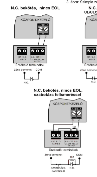

A mozgásérzékelő NC alapból (hacsak nem lehet jumperrel állítani) ezt nem kell jelezni a központ felé. A kültéri szirénát a belső akku + tápjáról kell táplálni, indítani pedig a Bell sorkapocsról. (+ vagy -, sziréna függő)
Ellenállás (EOL, DEOL) nem feltétlenül kell, csak akkor ha meg szeretnéd különböztetni a vezeték hibát a nyitástól, de enélkül is működik a központ megfelelő programozása mellett (EOL kikapcs, alapbeállítás).
1 késleltetett, 3 azonnali zóna ahogy írtad, de ezeket fel kell programozni a megfelelő működésre a leírás alapján. Partició csak 1 kell (alapbeállítás).

(#) Gafly válasza csibai hozzászólására (») Feb 5, 2021 /
Ugyan nem értek hozzá, valamint Paradox-ot még csak felszerelve láttam, de szántam egy kis időt olvasásra.
Kérdések:

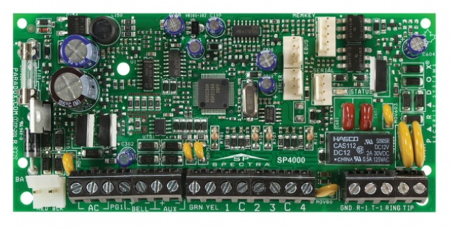

- A központ panelje igy néz ki?
- Az LCD kezelő (bánatért vettél ilyet) az pontosan K32LCD+?
- Erősitsd meg, hogy tényleg nem szeretnél sokat programozni, hanem alapbeállitásokkal, ahogy a dobozból kivetted, úgy működjön lehetőleg?
Válaszok:
- A négy érzékelőt úgy szereld majd fel, hogy az 1-es érzékelő legyen a bejáratnál, ahonnan előred nagyjából fél percen belül a kezelőt hatástalanitani a rendszert. Épület alaprajz nem ártana, de gondolom (nagyon helyesen) nem akarod feltenni a netre.
- Mielőtt nekiállsz összekötözgetni és bekapcsolni, gyüjtsél több információt.
- Az érzékelők bekötésénél ha nem akarsz programozni, akkor a mellékelt ábrán, a felső megfelel, ez az alapértelmezés. Bár én az alsót használnám, da ahhoz már programozni kellene.
- Ha sürgős a dolog, akkor "nem agysebészek" ellen ideiglenesen az is megfelelhet, ha látványosan felszereled a szirénát.

Azt majd találd ki, hogy az Aux + és Aux - pontokat hogyan osztod el gusztusosan 5 felé, mert minden érzékelőhöz és a kezelőhöz is oda kell vinni. Hacsak nem akarsz 5 szál vezetéket begyömöszölni egy szoritába.

(#) csibai válasza Gafly hozzászólására (») Feb 5, 2021 /
Adtak a szetthez 6 eres riasztó vezetéket. És ugyan az a panel amit Te is küldtél fotót.
Már asztalon össze raktam, be is indult az időt is beprogramoztam, de még telefont hiányolja. Azt kellene letiltani mert nem lesz kommunikáció.
Eddig mindent hagytam alapértelmezett beállításokban.
Még a kódot kellene beprogramozni. 2 beléptető kód kellene nekem.
De ha egy az sem tragédia.
Még ezek az össze-vissza kódok őrjítenek meg....
Telepítő, karbantartó, mester meg minden őrület
A sziréna sorkacsába tettem ellenállást egyenlőre, hogy ne sivalkodjon itt még kínlódok.
Azt csak kiveszem és bekötöm a szirénát majd?
Köszönettel: csibai

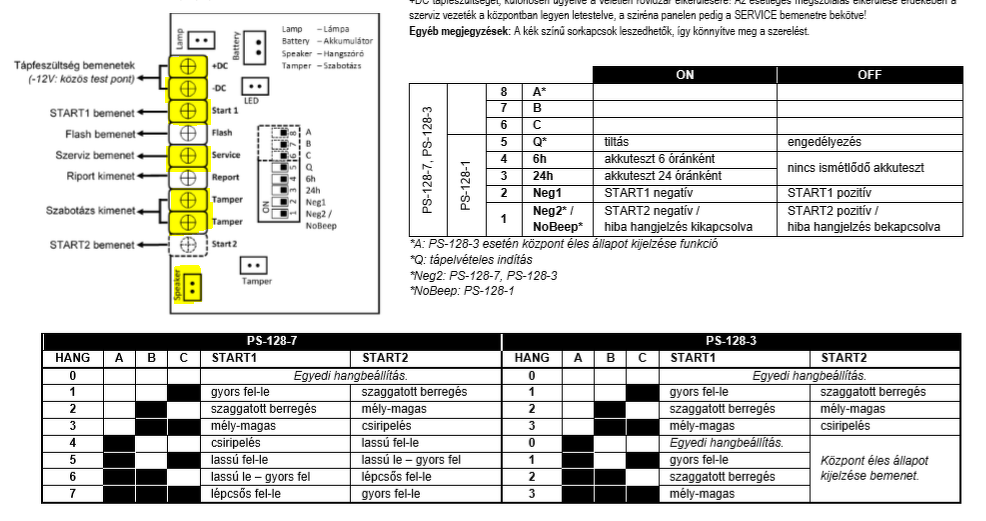

Az a Signal sziréna az ilyen?
Mert ha igen, akkor ez hasznos.
Csinálj magadnak szerviz kapcsolót.

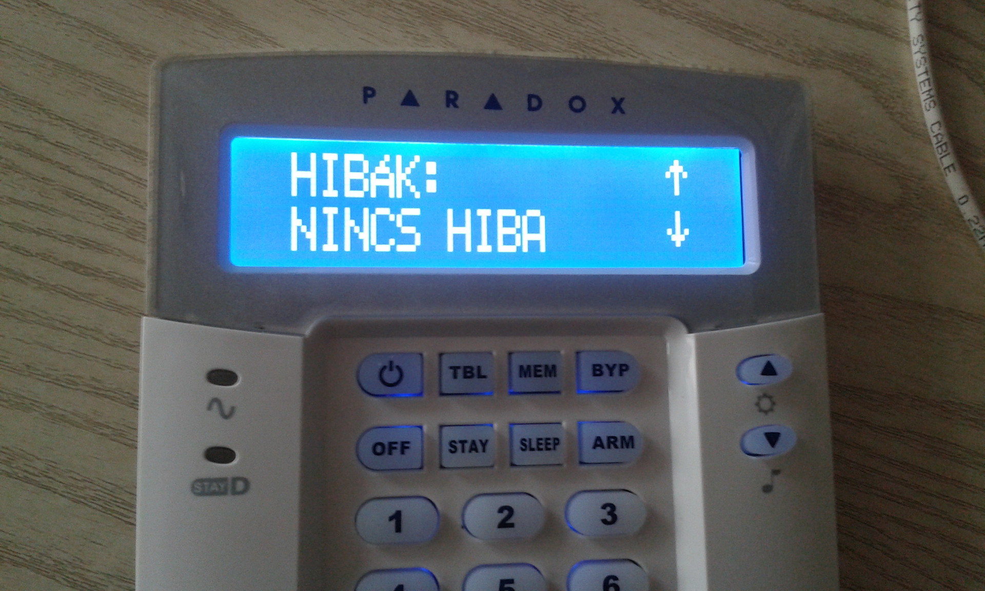

Kihatástalanítottam a riasztást, és így a mellékelt képen látható felirat van.

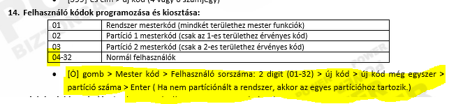

Nem kell, hogy megőrjítsenek a kódok, a linkelt dokumentációkban egyértelműen le van írva, hogy melyik kód mire való.
A felhasználó kód programozása is le van írva egyértelműen, olvasd el párszor és menni fog.

Az a felirat, amit látsz teljesen normális, mivel a riasztás jelenleg nem éles, szóval ki van kapcsolva = Rendszer kikapcs

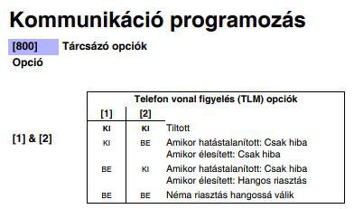

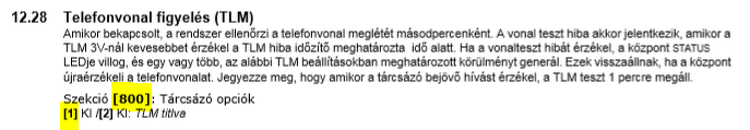

A telefonvonal figyelését a mellékelt kép szerint lehet kikapcsolni.

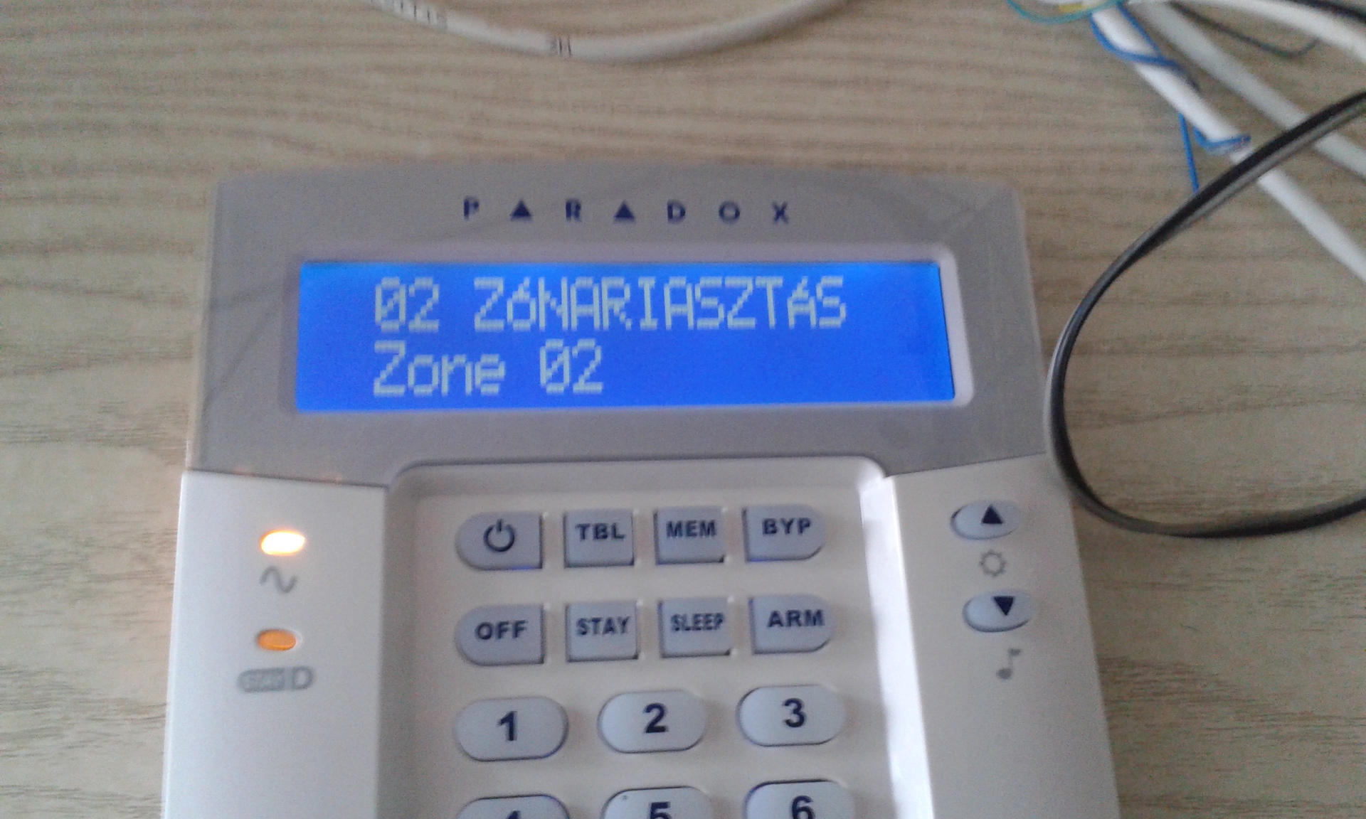

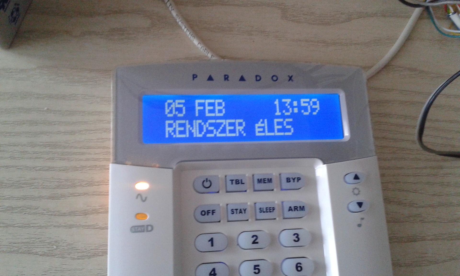

Ha beélesítem akkor meg ezt látom, ha meg az érzékelőről leveszem a takarást (papírbarab) akkor riaszt is rendesen csak nem áll le amíg ki nem kódolom.
Hiába na, meghaladja az értelmi képességemet....

(#) vpvpvp válasza csibai hozzászólására (») Feb 5, 2021 /
De miért állna le mielőtt beütöd a kódot? Nem fog leállni, hiszen ez a dolga.
A sziréna (ami nincs rákötve) igen max 4 percig szól(na), de attól, hogy a sziréna elhallgat a központ riasztás még nem áll le kód nélkül!
Nekem ezekből az jön le, hogy úgy működik, ahogy kell.
A hozzászólás módosítva: Feb 5, 2021

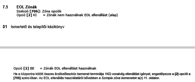

Na ez az, hogy nem irják mindenhova oda az alapértelmezést.
(#) vpvpvp válasza Gafly hozzászólására (») Feb 5, 2021 /
Szerintem a vastag betű jelenti az alapértelmezést, ahogy itt is: vagyis tiltott alapértelmezetten.
(#) Gafly válasza vpvpvp hozzászólására (») Feb 5, 2021 /
Szerintem már csak annyi hiányzik a kollégának a minimális telepitéshez, hogy pontosan hogyan kösse be a szirénát, és melyik felhaszálókat adja hozzá, és azt hogyan.
És esetleg a zóna programozás, mert még nem láttam, hogy írta volna, hogy az elvárt módon működnek a zónái...
Monitoron, az én szememmel, örülök ha el tudom egyáltalán olvasni.
De van ahol meg kiirják ugyanebben a doksiban...

Ha még van valakinek ötlete ne kíméljen, minden segítség jól jön.
Köszönettel: csibai
Szerintem a szirénát is kipróbálhatod, csak ne dugd rá a hangszórót, akkor csak villogni fog, ami szomszédbarát megoldás. Ja és a fedél levételét érzékelő mikrokapcsolót (tamper) ragaszd le ideiglenesen.
Valahogy igy kellene bekötni:
Start1 bemenet -> Bell-
Szerviz bemenet -> Rejtett kapcsoló a -12 V-felé
Szabotázs kimenet -> Sorbakötve mondjuk a 4-es zónával.
Tápfeszültség bemenetek -> Akkura (vpvpvp javaslata)
A Start1 -> Bell- vagy Bell+, és ezzel kapcsolatban a 2-e kapcsoló OFF vagy ON állását nem biztos hogy jól saccoltam meg. De valószinüleg mindegyik OFF-ban van.
Ha nem jól műkodik, akkor ird meg, hogy nyugalmi helyzetben mit mérsz a Bell- és Bell+ pontokon, a -12 V-al szemben. És ugyanezt ha riaszt.
