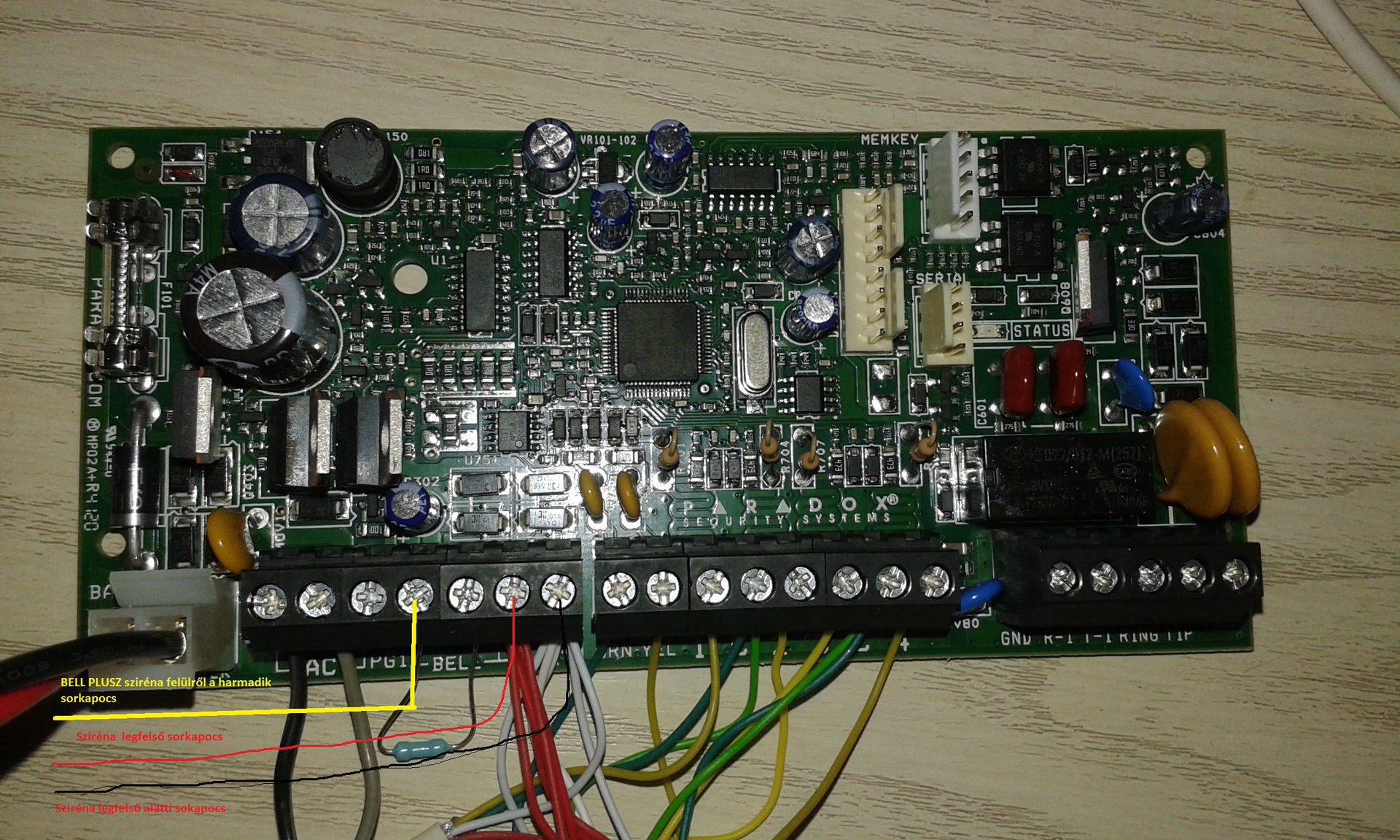

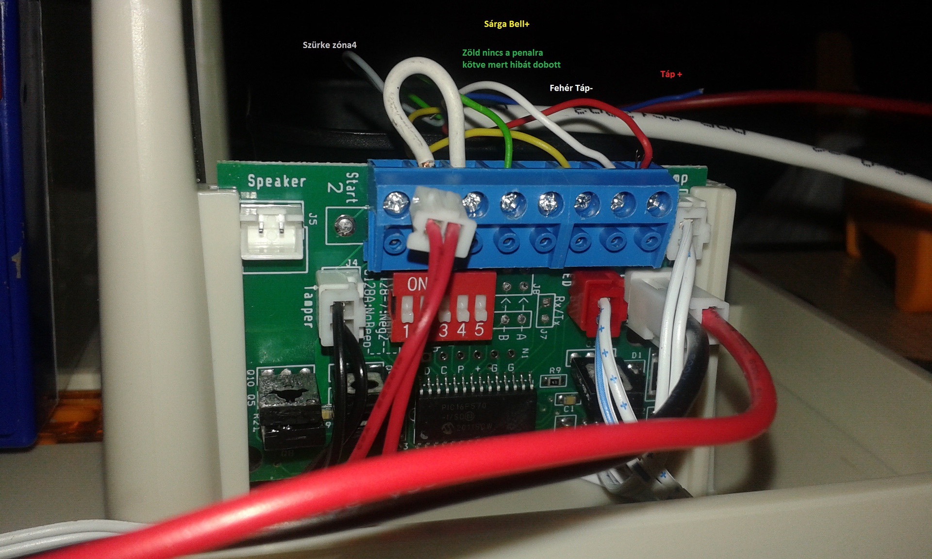

Küldök képet hátha jobb mintha hülyeséget írok:
7-8 sorkapocs (szabotázs) rövid vezetékkel össze kötöttem és ide kötötem a zóna 4-ről vezetéket
(#) Gafly válasza csibai hozzászólására (») Feb 5, 2021 /
Az látszik, hogy a sziréna tápját az Aux-ra kötötted, nem az akkura, ahogyan vpvpvp javasolta (meg a sziréna leirásában is ezt irják).
Esetleg kép a sziréna bekötésről?

Akkor kép a sziréna panelről, a bekötéssel együtt.
(#) csibai válasza Gafly hozzászólására (») Feb 5, 2021 /
Tessék, hátha...
A hozzászólás módosítva: Feb 5, 2021
szabotázs kimenetre tegyek egy 1 kilos ellenállást?
A táp az jó, különösen ha már nem az Aux-ra van kötve.
A sárga Start1 is jó.
A zöld az arra szolgálna, hogyha oda bekötsz az épületben/riasztó dobozban egy rejtett kapcsolót, az alap negativ felé, akkor ha be van kapcsolva nem fog szólni a sziréna. most akár szabadon is hagyhatod amig nem éled fel.
A szabotázst teljesen félreértetted. Erre két pontra belül két mikrokapcsoló van kötve. Most azzal a szürke dróttal kivülről is rövidrezártad őket. Nem egy vezetékkel, hanem kettővel kellene bekötni, és sorosan a 4-es zónával. De inkább most a próbára ne kösd be.
Két felső a központ akkura, a harmadik meg Bell+. A többi marad szabadon.

Azt irják, hogy a központban kell az ellenállás, ha csak ez az egy sziréna van.
Először a tápfeszültséget kell ráadni, és utána kell rádugni a sziréna akkuját.
Az akku nincsen lemerülve?
Nincs új mindkettő. Én is ahogy nézegetem a rajzodat amit küldtél elméletileg 3 vezetékkel működnie kellene. Táp + -,Start1 portra pedig a Bell +.
És mégsem működik. Már újra indítottam az egész rendszert is.
Akkor a Bellbe tegyek egy ellenállást?
A központról készült képeden van. Igen, szerintem kell a központba az ellenállás.

Tettem az alaplapba ellenállást és ELINDULT!!

A szirénának van szervíz szála ha testre kötöd nem fog sivalkodni nyugodtan szerelhetsz
(#) thecyrus válasza csibai hozzászólására (») Feb 6, 2021 /
Szirénán nézd meg a jumpert mert alapból a sziréna negatív indítású az sp4000 meg pozitív! Át kell jumperolni a szirénát + indításra
