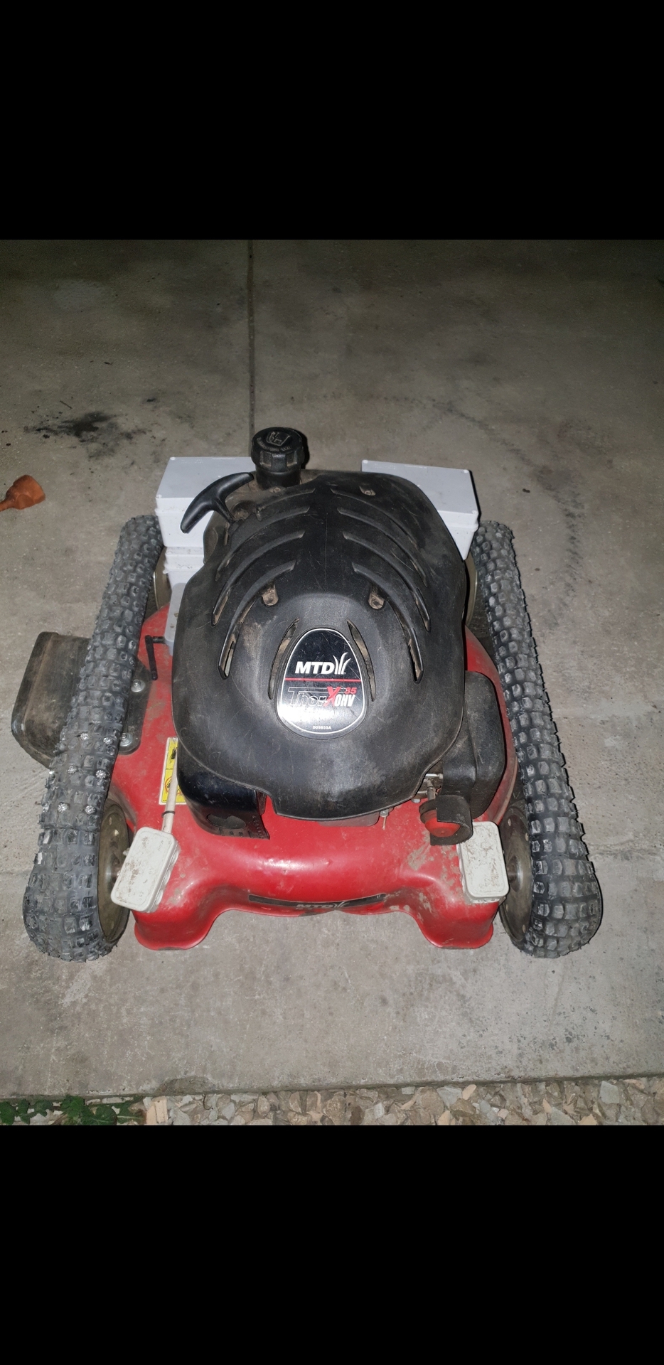

(#) jeneisan hozzászólása Ápr 9, 2020 /
Most ilyen "lánctalpakkal" kisérletezek.
Döcögős terepen,az egyenesen haladást nagyon megkönnyíti.
Nem mellesleg a lépcsőn is felmegy
(#) bbalazs_ válasza jeneisan hozzászólására (») Ápr 10, 2020 /
Igen, a csigahajtás miatt. Nem tudod kézzel pörgetni, kisebb ívű kanyarokban nem tud szalajtani.
Nagyon ötletes!
Nem tud megcsúszni a hajtó keréken a bicajkülső?
(#) jeneisan válasza bbalazs_ hozzászólására (») Ápr 10, 2020 /
Még finomítani kell a dolgot.
Néha megcsúszott és helyben forgásnál néha lepattant.
Aztán a kés egyszer be is darálta az egyik bicikli külsőt.
Sima aszfalton, betonon és földúton hibátlanul működött, de a durva fűcsomókon fordulást nem szerette.
Most új mérettel próbálkozok.
(#) jeneisan válasza jeneisan hozzászólására (») Ápr 10, 2020 /
Egy rövid video:
Nagyon klassz! Kíváncsi vagyok a végére! Remélem, sikerül tökéletesíteni.
