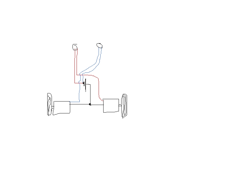

(#) uli hozzászólása Szept 19, 2007 /
sziasztok!
Én is szeretnék csinálni egy robotot De nem ilyet. Hanem olyat, amit lerajzoltam.
A képen a két nagy bumszli két vill.motor lenne. az elején pedig két fotodióda vagy fotoellenállás. 3 kereke lenne. a hátsó kettőt a motorok hajtanák meg úgy, hogy ha ugye nincs semmi előtte, a fotodióda átengedi az áramot és megy mindkét motor fullosan. ha mondjuk eltakarom a JOBB oldalit, akkor nincs fény, nincs áram, ezért a BAL motor leáll, a másik megy tovább--> igy elkanyarodik. szerintetek megvalósítható lenne?
(#) Gory válasza uli hozzászólására (») Szept 19, 2007 /
Megvalóstható ez a működés, csak nem így. A forodióda, vagy fényérzékeny ellenállás egyébként nem tudom hogy egyforma működésű-e, de mindenesetre kétlem hogy szeretnének akkora áramot átfolyatni magukon, ami egy motornak kell, és ekkora feszültséget sem tuti. Tehát gy dirktbe a tápot rákötni és kész az nem megy.
Ha csak annyi kell hogy eltakarod nem megy, nem takarod megy, akkor szerintem egy tranzisztor elé kell illesztened a bázisra a fotoellenállást. A tranzisztor, vagy méginkább FET pedig kapcsolja a motornak a tápot.
Ennél jóval kifinomultabb megoldás az lehet, hogy egy PIC egy-egy A/D konverterére kötve a fotoellenállásokat, mérni az ellenállással arányosan eső feszültséget. Ezzel pedig a motorok kapcsolásához a FET-ekre PWM jelet generálni. így a fénnyel arányos fordulatszámon forog a motor.
Csak körülményes szaladni a robot után és takargatni ha kanyarodásra akarod bírni
(#) uli válasza Gory hozzászólására (») Szept 20, 2007 /
na ez nekem magas voltlegalábbis az uccsó bekezdés de az ötlet tetszik. reméltem Picet nem kell használni, mert ahoz nem értek nagyon... sőőt kicsit se de ha ez könnyedén megvalósítható engem nagyon érdekel
Ha azt megtudnád mondani milyen fajta féle tranzisztorral próblkozzak, vagy esetleg egy sematikus rajzot is tudsz rajzolni azt nagyon megköszönném. nem vagyok nagy spiller a buliban, nem kell tőlem sokat várni, de szeretek építgetni
Kössz szépen
(#) Báddzsó válasza uli hozzászólására (») Szept 21, 2007 /
„milyen fajta féle tranzisztorral próblkozzak”
FET-tel probálkozz sztem is, valamilyen olcsóbb IRF tipusut pl IRF640 kb:160Ft, az érzélkelőt ami akarsz használni nem valószínű, hog jó lesz max sötétben mer a nappali fény bezavarna rendesen, ezt modulált infrajellel szokták megoldani. itt egy link: http://www.lynxmotion.com/Product.aspx?productID=56&CategoryID=8
ez egy ilyen érzékelő, users guideba van a kapcsolása, video is van rola a lapon. soxerencsét
