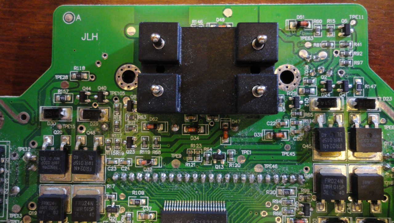

12 darab Nimh cella van sorosan felfűzve az akkupakkjában, névleges feszültsége 14,4 V. Teljesen feltöltve 17 V -ot mutat a multiméter, 15 V -nál elkezdi keresni a dokkolóját, amígnem a feszültség 14,5 V alá esik, a gép kikapcsol (mivel úgy hiszi, üres az akku) Egy másik fórumban, 2 éve ki lett vesézve a dolog elég rendesen, és egy Zoo X nevű felhasználó átalakította a saját kütyüjét, amivel a gép úgy érzékelte, hogy magasabb feszültségen van az akksi, mint egyébként. Elmondása szerint így több, mint 1 órát volt képes működni azzal az akkuval, amivel korábban csak 5-10 percet. Az átalakítás lépéseit sajnos nem osztotta meg túl részletesen, tömören ennyit írt róla: "Az átalakítás anyagköltsége az pár forint mert csak a fesz osztó egyik alkatrészének az ellenállását kell megváltoztatni, de nem árt némi forrasztósban jártas szakit keresni ,mert az alkatrész az nem nagyobb mint 1mmx0.5 mm mivel SMD alkatrész." Tehát egy ellenállást kell kisebbre cserélni. Ez menne. A kérdés az, hogy a kiszerelt alaplapon hogyan tudnám megtalálni ezt a bizonyos ellenállást? Hogyan kellene hozzákezdeni?
Készíthetsz éles, jó felbontású képet a panelről, ami alapján talán döntést lehet hozni és elkerülheted a visszarajzolást. 14,4V-nál lekapcsolni teljesen felesleges (tervezési hiba), hiszen cellánként 1V-ig mindenkép érdemes lemeríteni a pakkot.
Ezeket sikerült csinálnom, remélem használhatóak.
A fenti 4 tüskés csatlakozón jön be az aksi. Bal + jobb -, alatta lévő két tüskén az akku hőmérsékletét méri.
Sajnos nem látom át, túl sok alkatrész van... Azt feltételezem az elrendezésből, hogy a lekapcsolás nem teljes, hanem a processzor dönti el, hajt, vagy sem. Tehát - a visszarajzolás előtt - azt még megtenném, hogy az akku helyére szabályozható tápegységet kötve - és azt szabályozva - méregetném végig a processzor lábait, hogy melyikre jut leosztva ez a feszültség. Erre a lábra nyilván egy osztó csatlakozik, aminek az alsó tagját kellene csökkenteni.

Nem gondoltam hogy elöbb utóbb el jut az átalakításom ide is. A geeksen megszűnt a cikkhez tartozó hozzászólások és ezért nem is foglalkoztam a dologgal tovább.A robi még mindig működik igaz cseréltem benne akkut mert a NiMh akkut tényleg kinyiffantotta mert mindig töltötte és meleg volt amit persze nem bírt ki.Valóban az átalakítás után a 10 perces akku bírt 1 órát egy darabig de pár hónap után végül megadta magát. Írtam is a fórumon hogy egy öreg noti elhasznált Liion akkucellát építettem bele és ma is azzal él tovább (kb 1 éve megy) 1.5 órát naponta .A sok használattól már hangosodik és kopnak az alkatrészei de azért még dolgozik szorgalmasan. Akkupack 3 db 3.7 cellából készült és az ebay-ról kell hozzá protection áramkör hogy megvédjük a cellákat Ebajjj A robi PCB-jén megkerestem azt az áramkört ami figyeli a töltöttséget és itt cseréltem ki az osztó áramkör ellenállásait .(mivel 1 éve csináltam már nem emlékszem pontosan ,de ha titeket érdekel akkor szétszedem és készítek képeket róla.

![]() Kicsi a világ, örülök, hogy jársz ide is! Ha csinálnál egy fényképet melyik ellenállást cserélted le, azt nagyon megköszönném

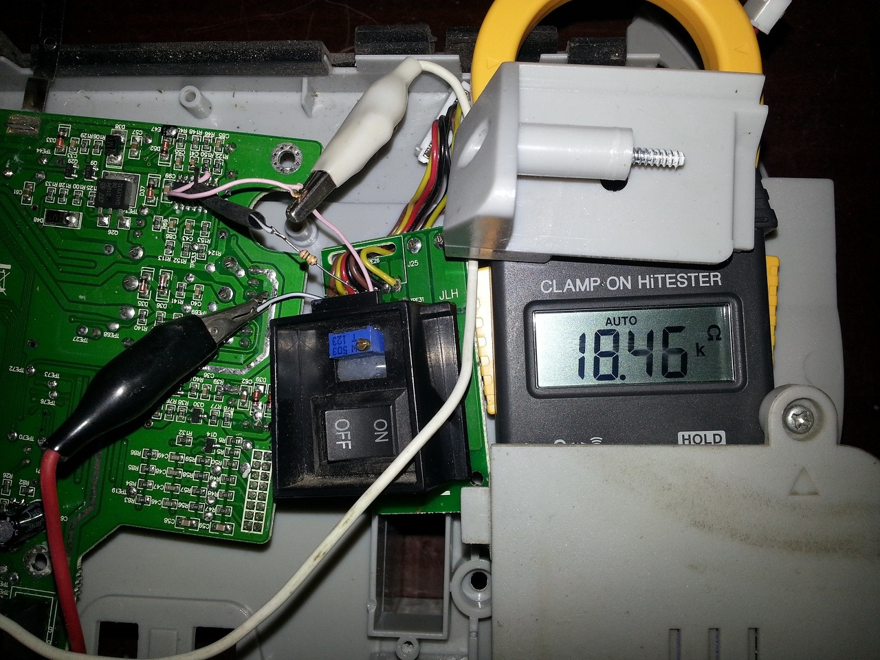

Sikerült ujból szétszednem !
Csatolom a képeket . Röviden : R150 ellenállást kicseréltem (hát igen nem látni az értékét de nem is fontos) kb 68k-ra,de az eredő ellenállása a lényeg.Az R150 poz számú ell. párhuzamosan kötöttem egy heli potit amivel sorba kötöttem egy 15K hogy ne lehessen 15K alá csökkenteni a poti min ellenállását biztonsági okokból.Az eredő ellenállása a körnek most 32.2K ez az érték a Liion akkuhoz van próbálgatás utján beállítva. Most kb 1.5-2.0 órát bír a régi noti akkuval és mindig vissza tér a töltőre (kb 20 perc max). Kapcsi rajz a csatolt képen a robira rajzolva. A potit kivezettem a kézi töltö csatija helyére (ugy sem használtam igy a robit). A hozzászólás módosítva: Júl 13, 2014

![]() Az akkukat nem balanszírozod valahogy, hogy egyforma legyen a töltöttségük? A hozzászólás módosítva: Júl 14, 2014
Jogos az észrevétel,de még nem.
Ja és még a Liion töltésvezérlő is hiányzik (még mielött megkérdezed) Tudom hogy nem elegáns ,de most jelen pillban a protection Á.K ami vigyáz az akku packra. Valamiért pedig még is jól tölti a packot mert kb 3óra a teljes töltés . Rendeltem már ebaj-ról töltő,csak a beépítésre vár. Esetleg ha tudsz valami jó balacert akkor érdekelne engem is.
