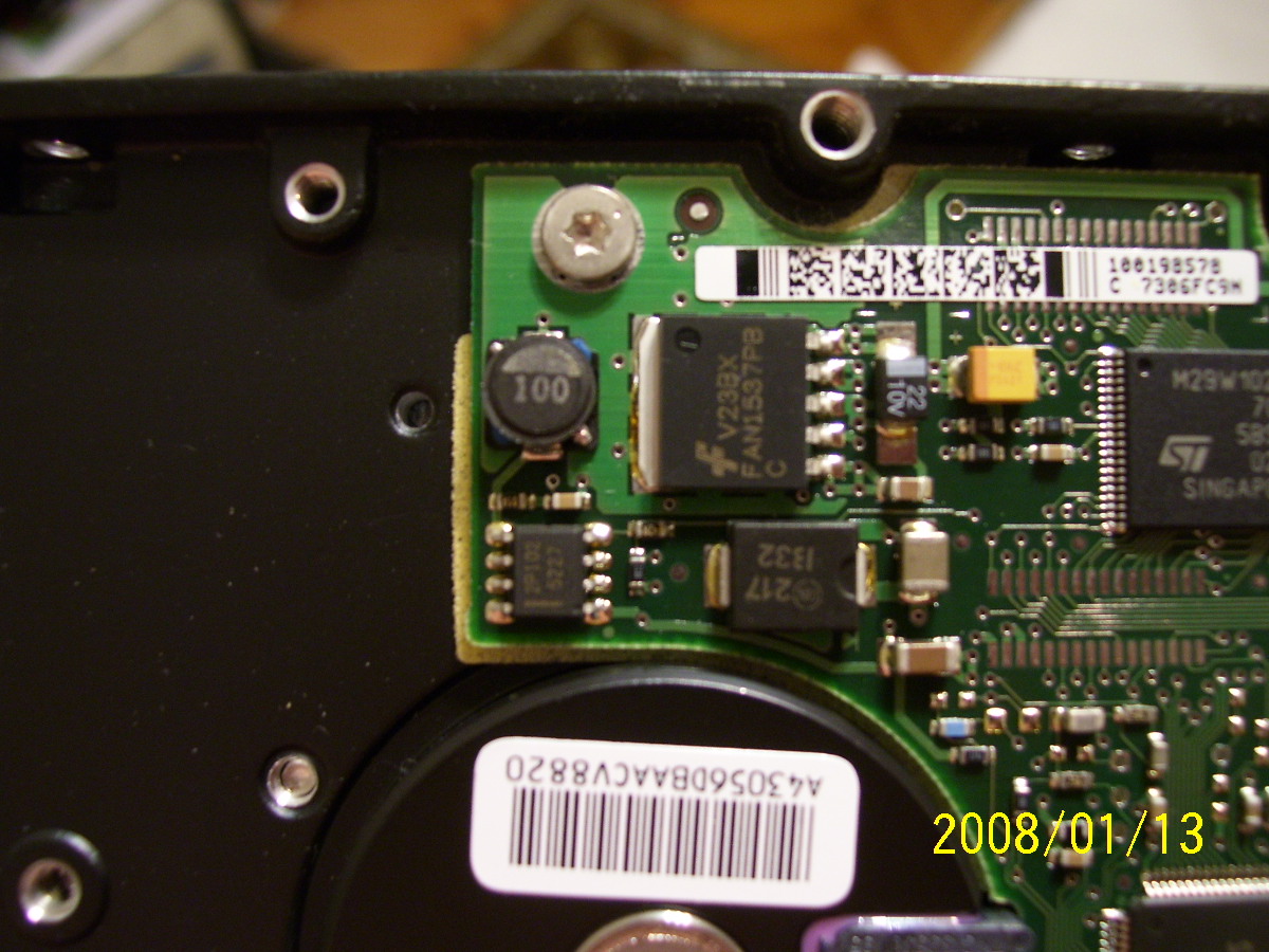

Infóra lenne szükségem egy szétpukkadt alkatrészről. A csatolt fájlok egy 80GB-os HDD-ről készültek. A pirossal bekarikázott alkatrész szétpukkanása után is a 12V-os tápfeszt totál zárlatban van a testre. Rajzot nem is remélek, de ha valakinek van egy ilyen a kezeügyében, szépen kérem nézze meg ezt az alkatrészt, hogy mi volt újkorában. Esetleg tippet a totál zárlatról is szívesen fogadok. Előre is kösz mindenkinek.
Szerintem az egy kis tekercs lehetett. Az volt a gyenge pont, a zárlat miatt elhalálozott, de nem ez okozta a zárlatot.
Igen, az egy induktivitás. 100 van ráírva...
(Ez már szerintemis az okozat, nem pedig az oka a tönkremenetelnek )
Esetleg egy képet tudnál küldeni róla. Az adatot mindenesetre köszönöm neked is és "aflmor"-nak is.
Így néz ki, ha leszedem a takarólemezt.
most veszem észre: az egyik vinyó jobbos, a másik meg balos...
Hasonló hdd van a gépemben. Az alkatrész szerintem tekercs lehet. Kicsit tul van világytva a kép. Kicsit nehéz müködö gépben, leddel világitva makrót fotózni.
Köszi a képet. Jól látható, de a 3R3 2E vajon mit jelenthet?
3,3 uH értékű tekercs. A 2E nem tudom, mit jelenthet...
Köszi az értéket. A csatolt képen nyíllal jelöltem meg azt az alkatrészt, amelyik a zárlatot okozta. Tippem szerint egy dióda és mivel az anódja van a testen, ezért valószínü, hogy zéner. Ezt kivéve megszünt a zárlat a 12V+ és a test között. Ez a felirat olvasható rajta:
BUX alatta C406. Érdekes kiegészítő infó a HDD gazdájától. Ő megesküszik, hogy a tönkremenetelt egy bekapott vírus okozta. Lehet, de hogyan? Végül is mindegy, a zárlat okozója megvan, csak annak is jó lenne tudni az értékét.
müködés közben 12V ot mérek rajta. Valószínü tápmegfutás ellen véd.
Kösz a mért adatot. Ilyen zéner biztos van a fiókomban ha nem is SMD kivitelben, de a hagyományos is megteszi. Most már csak az a kérdés, hogy 3,3uH-is iduktivitást miből szedek ki, amely még méretben is megfelelő.
Jelentem sikerélmény. A winchester működik. Sikerült kibuherálnom egy kisméretü induktivitást, bár a csíkozása alapján 10uH-is. Amit zénernek néztem, az meg lehet, hogy csak egy polarizált kondi (tantál), de az eredeti gondolat alapján végül is egy 12V-os zénert tettem be.
A lényeg, hogy működik. Mégegyszer kösz mindegyiteknek, aki hozzásegített a sikerhez. Egy dög HDD-be lelket lehelni nem semmi amatőr technikával. Mindegyitek érdemel pontot.

Ha jól látom a képen a fólia is elpattant. Így az előtte lévő ponton valószínű, hogy mérhető valami fesz. Én egy zénerre tippelek és 12V-osra, de a mérés a tuti. Egy 80GB winchestert már hasonló hibával javítottam. Ott a tápvonalban volt még egy induktivitás is ( ha jól emlékszem 3,3uH-is) az is szétégett.
Azóta sikerült beüzemelnem a HDD-t.
