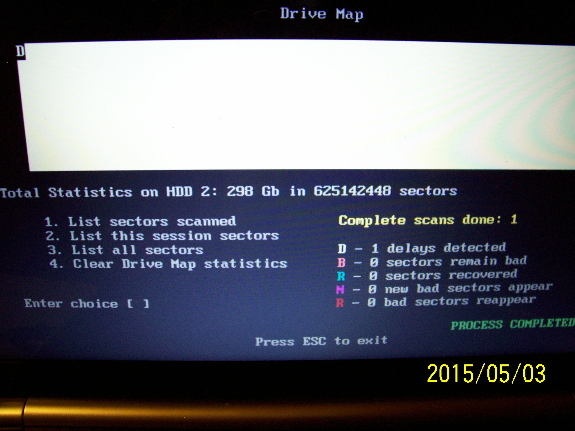

Adott egy WDC WD320BEVT-22ZCT0 laptop merevlemez. A laptopot újratelepítettem, HDD Sentinelt felraktam, a HDD-t 100%-osnak mutatta, semmi problémára utaló jel nemvolt.
A HDD Sentinelben elindítottam egy "Részletes Öntesztet".
Az hogy mit is takar ez most bemásolom:
"Merevlemez Tesztelés
A Hard Disk Sentinel alkalmazással lehetőség nyílik a merevlemezek beépített hardver öntesztjeinek indítására. Ezek a tesztek hatékonyan képesek ellenőrizni az egyes merevlemez-komponensek állapotát (például fejek, szervó, átmeneti tároló a Rövid ön-tesztesetén). A Részletes ön-teszt pedig teljes felületellenőrzést is tartalmaz, mely feltárja az esetleges "gyenge" adatterületeket és javítja (áthelyezi) a talált hibás szektorokat. Ez szoftveres felületellenőrzéssel (pl. scandisk) nem lehetséges."
Azért érdekes ez a dolog mert a HDD-vel idáig nem volt gond, de mikor elindítottam ezt az ellenőrzést és magára hagytam a gépet utánna arra tértem haza hogy a WIN7 indítási javítója végtelen ciklusban ragadt és újra is újra ellenőrzi a merevlemezt majd újraindítja a gépet.
A program azt írta hogy: Hibás a lemezen lévő rendszerkötet.
Ekkor tudtam hogy ennek már annyi.
Partícion Magiccel próbáltam partícionálni, meg is csinálja de hibaüzenettel:
Ntfs is inconsistent
corrupted file $upcase failed to mount /dev/sda1':input/output error
Ha két partíciót csinálok akkor csak az egyikhez, de kirak egy piros felkiáltójelet is. ext3 fájlrendszerben megcsinálja hibaüzenet nélkül, csak NTFS fájlrendszernél ír felkiáltójelet a partíció mellé. De ebben az esetben is megcsinálja a partíciókat.
Utánna windows telepítőt indítva a telepítő leáll "A fájl vagy könyvtár sérült vagy olvashatatlan" hibaüzenetek tömkelegével.
WDC gyári tesztprogrammal lefutattam a gyorstesztet, nem ír ki hibát. Hirenboot cd-ről a HDDSentinel még mindig 100%-osnak mutatja a winyót.
A gyári programmal a WRITE ZEROS -t is lefuttattam, teljesen törölte még a partíciókat is, de utánna hiába partícionáltam újra, a fentiek semmiben sem változtak.
Tudtok valami tippet adni hogyan lehelhetnék vele életet? Mi történhetett vele?
A WIN7 és a hdd sentinel telepítő is kipróbált és használt másik gépen.
A winyót is beleraktam másik gépbe... a tesztprogik szerint tökéletes, gyakorlatban nem lehet formázni, vagy ha igen az oprendszer nem megy fel.
Olyan mintha felejtene a winyó.
Itt van a tesztekről pár kép:
Bővebben: Link - Bővebben: Link
Másik számítógépben is ezt mutatja a HDD Sentinel: Bővebben: Link

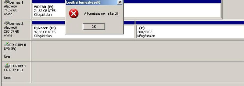

De formázni nem mindig lehet: Bővebben: Link
Ha sikerül formázni is, az adatok rátölthetőek, vissza is olvashatóak, de az oprendszer olvasási hibával nem megy fel rá.
Aztán a chkdsk hibákat talál a fájlrendszerben.
Tehát valami hiba van hogy formázni nem mindig lehet, oprendszer olvasási hibával leáll, a rá másolt fájlok olvashatóak, de a chkdsk újraindításkor már javítja a fájlrendszert.
De ha hibás a merevlemez akkor hogyan lehet hogy a tesztprogramok ezt nem jelzik ki?

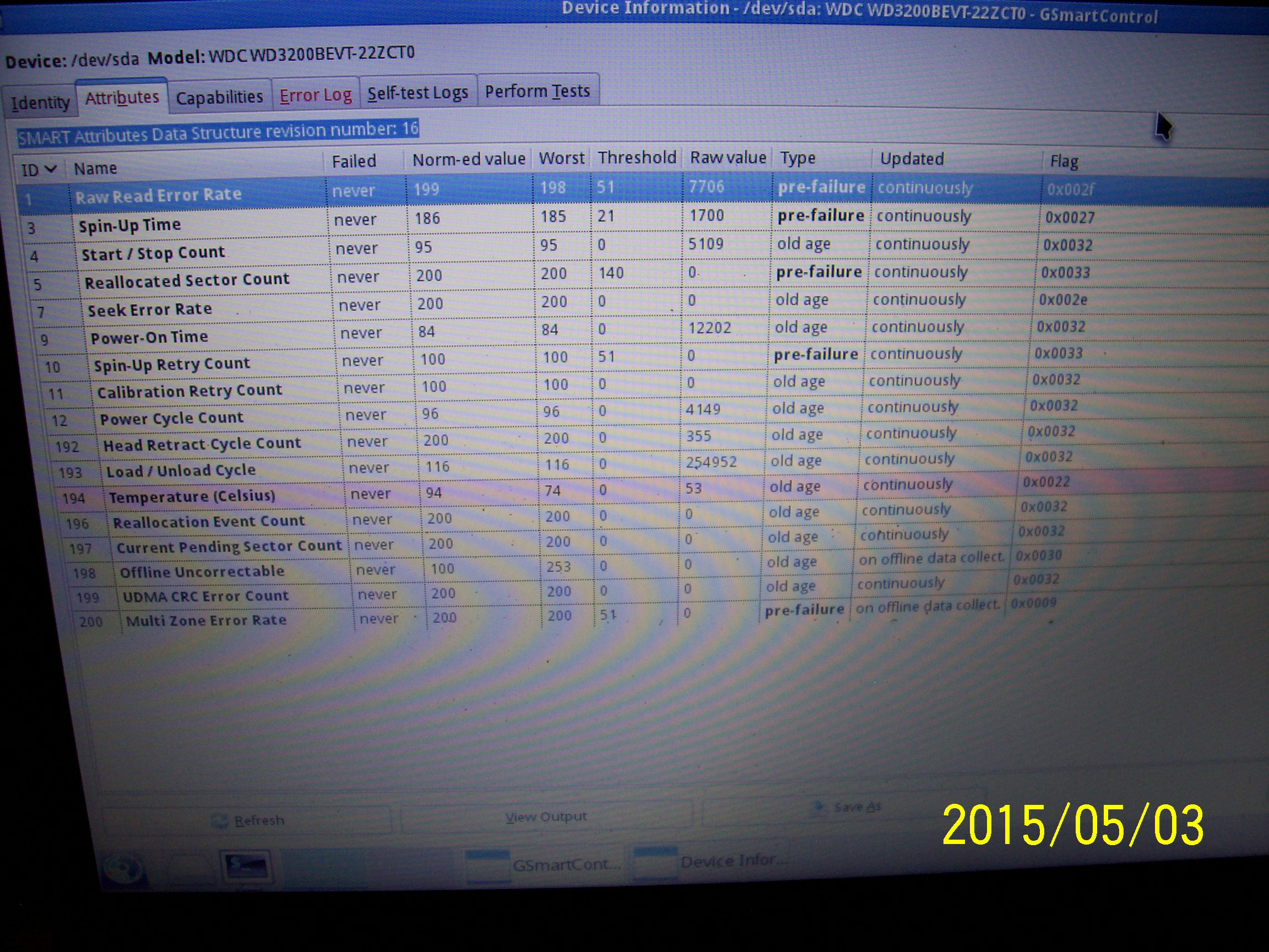

Mert itt egy riport róla:
-- Fizikai Lemez Információ - Lemez: #2: WDC WD3200BEVT-22ZCT0 --
Lemez Tulajdonságok
Lemez sorszám . . . . . . . . . . . . . . . . . : 2
Interfész . . . . . . . . . . . . . . . . . . . : S-ATA II
Lemez vezérlő . . . . . . . . . . . . . . . . . : NVIDIA nForce3 250 Serial ATA Controller (v2.6) (ATA) [VEN: 10DE, DEV: 00E3]
Lemez pozíció . . . . . . . . . . . . . . . . . : Primary ATA Channel, Device: 0
Lemez modelszám . . . . . . . . . . . . . . . . : WDC WD3200BEVT-22ZCT0
Lemez revízió . . . . . . . . . . . . . . . . . : 11.01A11
Lemez sorozatszám . . . . . . . . . . . . . . . : WD-WXS1E20UM111
Teljes méret . . . . . . . . . . . . . . . . . . : 305242 MB
Energiatakarékossági üzemmód . . . . . . . . . . : Aktív
Jelenlegi hőmérséklet . . . . . . . . . . . . . : 33 °C
Maximális hőmérséklet (valaha mért) . . . . . . : 47 °C, 2015.05.09. 22:41:06
Minimális hőmérséklet (valaha mért) . . . . . . : 27 °C, 2015.05.10. 4:50:00
Maximális hőmérséklet (teljes élettartam alatt) : 73 °C
Működési idő . . . . . . . . . . . . . . . . . . : 512 nap, 13 óra
Becsült hátralévő élettartam . . . . . . . . . . : több mint 1000 nap
Kondíció . . . . . . . . . . . . . . . . . . . . : #################### 100 % (Kiváló)
Teljesítmény . . . . . . . . . . . . . . . . . . : #################### 100 % (Kiváló)
A merevlemez állapota hibátlan. Nem található hibás vagy gyenge szektor, nincsenek felpörgési és adatátviteli hibák sem.
Nincs szükség beavatkozásra.

(#) pittti válasza Busz hozzászólására (») Máj 16, 2015 /
Szervusz!
Igen jó és részletes leírást adtál, látszik hogy nagyon a szívedhez nőtt ez a merevlemez. Pedig nem tudok mást tanácsolni, vegyél egy újat (esetleg nagyobbat) és cseréld ki! Ezt a winchestert pedig szereld be egy külső USB házba (kb. 3000 Ft), lesz egy adathurcolászásra alkalmas eszközöd, lehet hogy így még sokáig használhatod.
A hiba oka - sokminden lehet, de ebben az esetben a legvalószínűbb:
„Maximális hőmérséklet (teljes élettartam alatt) : 73 °C”
Ezt a hőmérsékletet a mai modern merevlemezek már egyáltalán nem tolerálják, közvetlenül a lemeztárcsákon helyileg ennek akár a duplája is lehet (a légpárna súrlódása miatt), ez pedig megközelítheti, vagy akár el is érheti a mágnesezett réteg úgynevezett Curie pontját. Ennél a hőmérsékletnél mind a felírt adatok, mind a gyári preformattált információk sérülhetnek - magyarán mondva „megfőzted a saját levében” ezt a merevlemezt.
A rossz hír pedig az, hogy semmiképpen nem javítható...
Alapszabály - csalhatatlan tesztprogram nincs.
Nekem is volt olyan, hogy minden teszten átment, telepíteni mégsem lehetett rá (hidd el, húsz év alatt jóegypár érdekes esettel találkoztam már, talán nincs is olyan winchester hiba ami még nem fordult elő nálam).
A S.M.A.R.T. sem mindentudó, egyes hibák csak késve, vagy egyáltalán nem kerülnek bejegyzésre.
Tehát ilyen esetben sokkal jobb megoldás a csere, mint esetleg egy bizonytalan merevlemezzel használni a gépet, ami bármikor megbolondulhat. Amúgy is öreg már, ez a működési időből nagyon jól látható - az akkori árából ma már Terás méretű is kapható.
