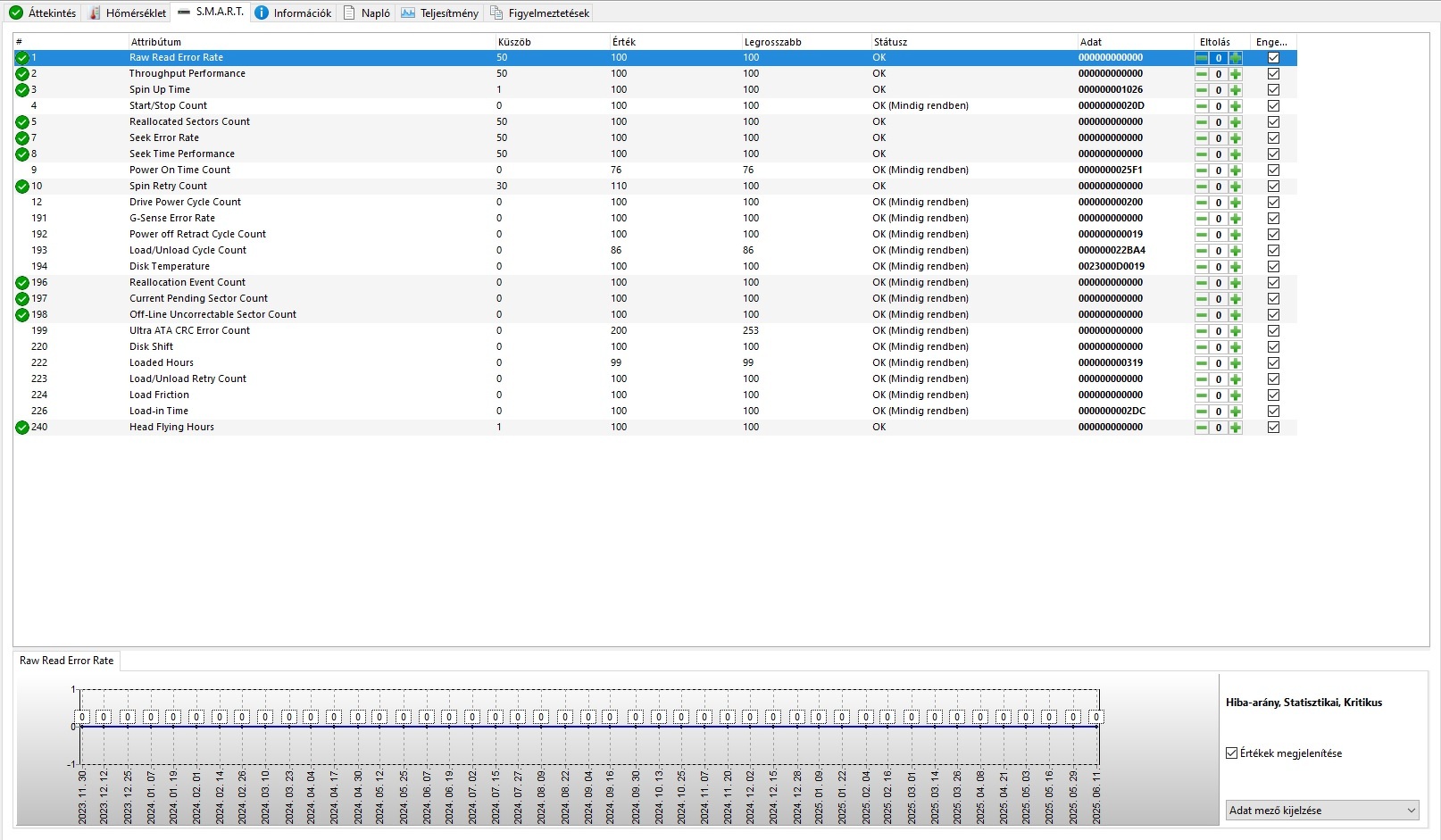

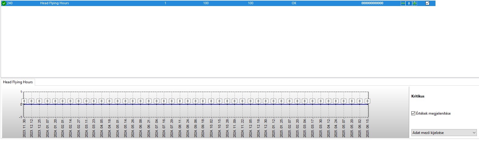

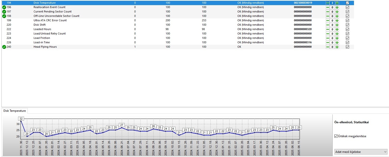

(#) img válasza martin66789 hozzászólására (») Jún 14, 2025 /
Valami nem kerek mert a 240-es attribútum értéke 0 (ami egy használt lemeznél lehetetlen), tehát vagy a HDD közöl hibás adatot, vagy a HDD Sentinel értelmezi azt hibásan. Ahogyan azt sem hiszem, hogy a 194. attrib. szerinti 150324707353 (hex 23000D0019) Celsius fokos lenne a meghajtó, mert akkor már az egész háztömb elolvadt volna vele együtt.
A 3-as attrib. 4134 ms-os (hex 0x1026) felpörgési idő is túl gyors, szerintem az az adat sem valós.
793 működési óra 525 elindítással, 142244 fejparkolással - ezek lehetségesek.

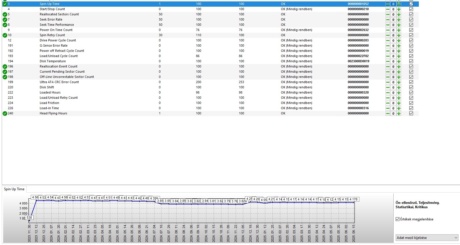

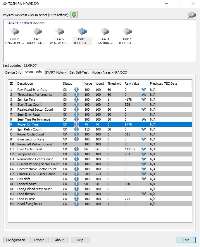

(#) martin66789 válasza img hozzászólására (») Jún 15, 2025 /
Külön fotóztam HD Sentinelben a 240, 194 és 3-as értékeket ezen 2023.11.30-tól látszódnak az értékek.
Csináltam másik két programban is az értékekről képet (DiskCheckup, Crystal Disk Info).
(#) img válasza martin66789 hozzászólására (») Jún 15, 2025 /
Úgy tűnik, hogy a programok fejlesztői még nem implementálták megfelelően ennek a firmware verziónak a S.M.A.R.T. értékeit.
A 0x1052 is csak 4178 ms, a duplája a normális. Vagy rosszul emlékszem és a leállási ideje annyi.
