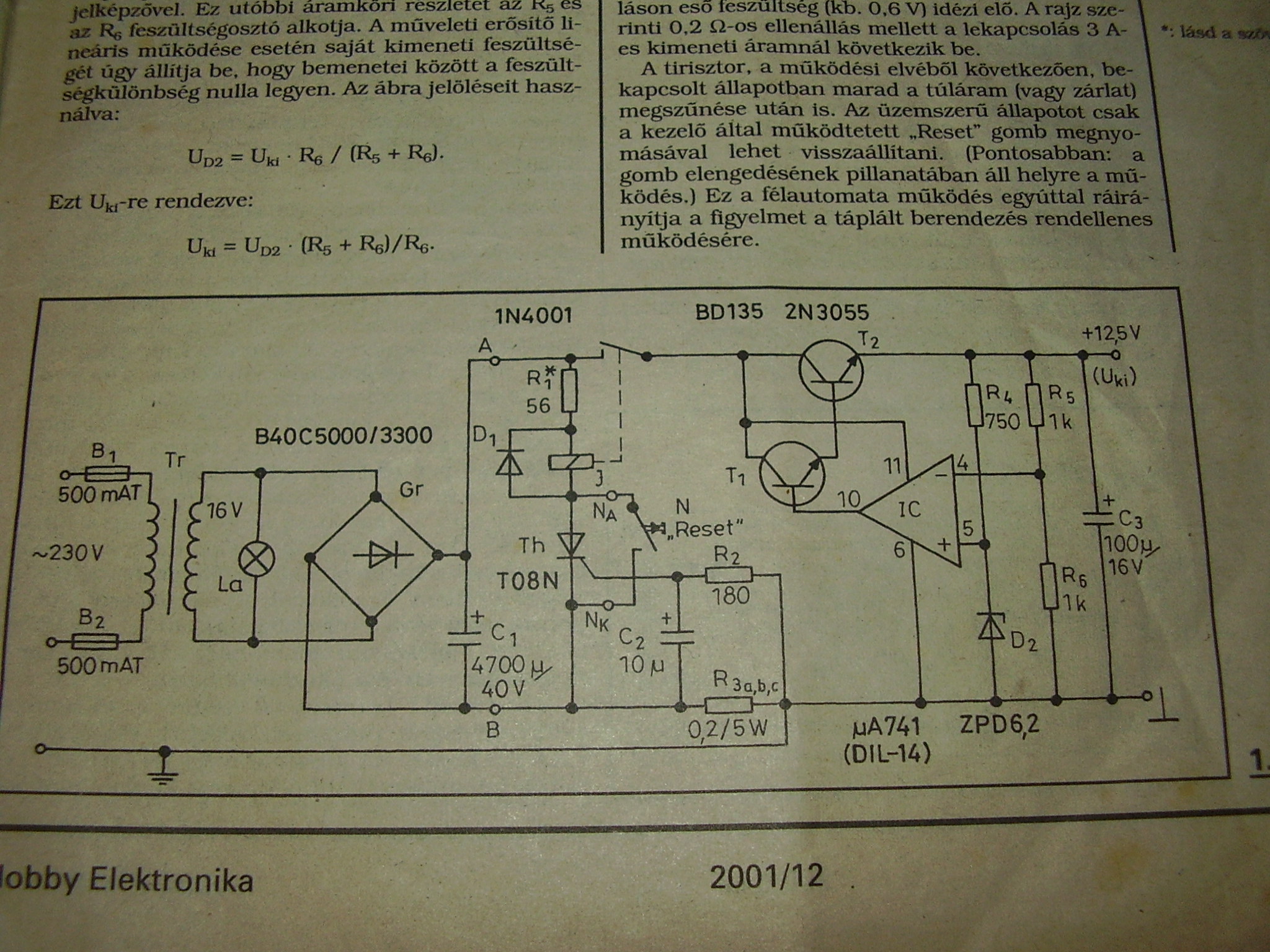

Tudok egy félautómata tápegységet. Egy perc és teszek fel képet.

Azt írják hogy a megadott értékekkel 3 amperes áramnál kapcsol le. Szerintem a BD135 utánni cucc nem kell oda.
Húú, akkor ott a bibi hogy átlapoztam az adatlapot csak főleg a tűréseket néztem át (mennyit enged be max...) a kapcsolásoknál csak azt néztem mekkora kondik kellenek... Amúgy melyik rajzra gondoltál az adatlapon belül. (oldal?
Megcsinálod a tirisztoros részét és ha kész lesz a tápod rákötöd a végére rövidzárvédelemnek.
Én semmire, én még azt sem tudom, mit szeretnél, azt irtad, átnézted az adatlapokat, azokon elég sok kapcsolás is van, számomra is, több mint elég. Válassz egyet kedvedre, s kibeszéljük, ha kell.
AMD: pontosan hogy érted? Trafó -> stabilizálás -> rövidzárvédelem, vagy trafó -> rövidzárvédelem -> stabilizálás?
Medve: Amit AMD mutatott, azt választom

Csatoltam a rajzot, úgy nézd hogy egyáltalán nincs kész...
A képen látható R3 0,2 ohmos ellenálás helyett nagyobbat tegyél be ha kisebb áramnál kell lekapcsonia.
Kisebb áramnál? Mekkorára gondolsz max. 18V-os Stab fesznél? A minimum az 5V.
Nem feszültségre gondoltam hanem áramerősségre. Hogy hány ampernél kapcsoljon le.
Jaa, bocsi.
Hát ugye az S széria az 2A-s. Így mekkora ellenállást gondolsz? |
