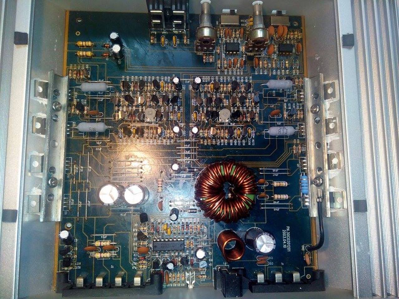

Korábban már írtam egy SAL 240W 2ch (SAF 2070) erősítővel kapcsolatban és kaptam is segítséget. Egy időre félretettem a dolgot de most már tényleg szeretném megjavítani. Eddig 2db szemmel láthatóan megégett ellenállást cseréltem ki, és egy IRFZ44N FET-et. A FET csere előtt pirosan világított a power protection led, mostmár pirosan villog. A hangszóró kimeneten csak mély búgás van. Van valakinek ötlete mi lehet a gond? A választ előre is köszönöm.

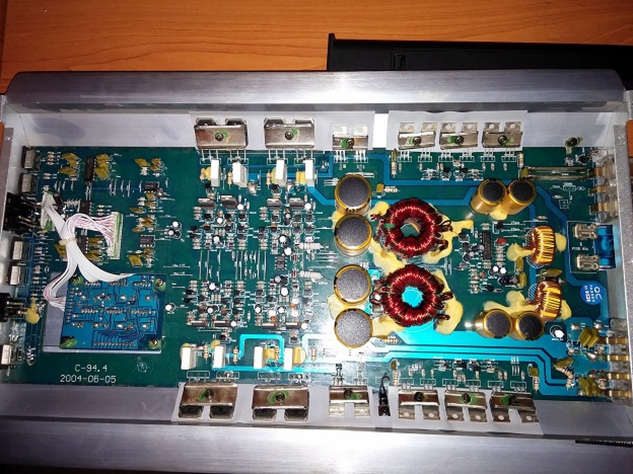

Van egy SAL SAF3040-es erősítőm a probléma az lenne vele, hogy a védelem nem engedi, hogy bekapcsoljon, az erősítő feteket már egyszer cseréltem benne akkor az volt a baj,de most mindegyik jó. a feteket kivettem, úgy sem kapcsol be. Gondoltam akkor elkezdem az elejéről. lekötöttem a tápot, így már bekapcsol. Ha visszakötöm a dolgokat a fetek kivételével akkor viszont újra nem kapcsol be. Volt egy olyan dolog előtte, hogy az egyik csatorna egyik fele torzított, de csak rázkódás hatására jött elő a probléma, akkor megnéztem és egy forrasztási hiba volt azóta működött, most viszont tanácstalan vagyok, mert nem szeretnék minden egyes alkatrészt kiszedni és végig méregetni,ha valakinek van valami tippje akkor írjon.
(#) kacsa005 válasza kacsa005 hozzászólására (») Nov 19, 2014 /
Az Erősítő Sal 4050
(#) kacsa005 válasza kacsa005 hozzászólására (») Nov 22, 2014 /
Na a hiba némileg javítva, most ott tart a dolog, hogy 4ből 3 csatorna tökéletes de egy torz, mivel lehet a gond?

(#) Balu71 válasza barany35 hozzászólására (») Dec 1, 2014 /
Amig a led nem világit zölden addig a táp korlátozás alatt van . Első körben mérd meg a végfoktranyokat nincs e zárlat.Vagy egy drasztikusabb megoldás ha a táp ic nél kiforrasztod a D6 korlátozó dióda egyik lábát .
