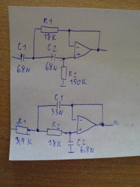

Üdvözlet mindenkinek. Lenne egy-kétt kérdésem, remélem valaki tud benne segíteni. Az érdekelne hogy hogyan lehet kiszámolni egy-egy sallen key tipusú alul és fellül áteresztő szűrő frekvenciáját a két ellenállásból és a két kondiból. Programot találtam ami egy adott frekire kiszámolja hogy milyen ellenállás kel adot kondikhoz, de olyat nem ami adott szűrőről adná meg a paramétereit.

Köszönöm, a Prinner képletéből már látom, lerajzoltam melyik két szűrőnek érdekelne a vágási frekije és a Q-ja, nem sikerült kiszámolnom, nem tudom hogy a képletben milyen mértékegységben kell számolni a c-t és az r-t.(amatör mi? progikkal szoktam számoltatni szűrőt, de képletet még ilyenre nem használtam)
Ki tudná nekem valamelyőtök számolni?
Az aluláteresztő szűrő:
f0=1,268 kHz Q=0,843 A felüláteresztő: f0=45Hz Q=37500 { az utobbi egy kicsit meredek lett ![]() Itt az f0 a -3db-es törésponti frekvenca, a Q a meredekséget jelöli. Egyébként ha bizonytalan vagy, váltsd ád az értékeket alapmértékegységekbe [ohm, farád] Vagy azonos értékű, de ellentétes előjelű prefixumokat is használhatsz [kiloohm/milifarád, megaohm/mikrofarád]

Ez a két szűrő egyébként egy philips aktiv sub-é, és az volt a gond vele hogy ha nincs a hozzáillesztet eszközben szűrő, akkor a beszéd is ezen szólt.1268Hz ,igy már értem miért és már a képlettel át is tudom méretezni(jó tudni hogy elég lesz csak az ellenálások cseréje, még a "Q" is maradhat) mégegyszer köszönöm. A felüláteresztő is kicsit magasnak tűnik, de gondolom a nagyobb tényező miatt emel is, csak a filter pro-ban nem tudok "Q"-t megadni felüáteresztőnél. |
