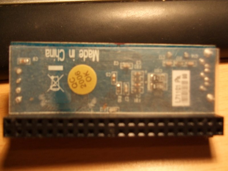

Szasztok! Szeretnék használni még 1 IDE eszközt, de már 4 van a gépemben és nem tudom hova csatlakoztatni. A TeszVeszen láttam SATA TO IDE átalakítót, és úgy láttam itthoni cuccokból meg tudnám építeni(nem láttam rajt IC-t)
Csak kellene 1 kapcsolási rajz, az nélkül tem tudom megépíteni. PCI ata kártyát nem akarok venni, csak egy kis ideig kellene. Előre is köszi a válaszokat.
(#) Dudus válasza mark.budai hozzászólására (») Szept 7, 2008 /
Az egyik soros a másik párhuzamos adatátvitelt használ. Aktív eszköz nélkül ( valamilyen cél IC vagy programozott mikrokontroller ) nem lehet megcsinálni:
Kell azon lennie IC-nek is!

(#) Tomi20 válasza mark.budai hozzászólására (») Szept 7, 2008 /
Gondolom a panel túloldalán van az IC. Abban biztos lehetsz, hogy IC nélkül nem lehet megoldani. Arról nem is beszélve, hogy 2500Ft-ért nem is tudnád megépíteni. Ilyen alkalmazásoknál speciális cél IC-ket alkalmaznak, amik nem kerülnek a boltok polcaira, így kapcsolási rajz sem található a neten. Esetleg nézegess guglit, hátha valaki épített már ilyet mikrokontrollerrel, és hátha publikálta is, de az sem fog 2500Ft-ból kijönni...

(#) idlob válasza mark.budai hozzászólására (») Szept 7, 2008 /
Van rajta IC, valószínű a túloldalon, ezt alátámasztja az is, hogy ott van rajta egy kvarc, aminek csak aktív eszközök környékén van értelme.
Egyébként, ennél olcsóbban nem úszod meg, gondolj bele mekkora sebességgel dolgozik ez a kis kütyü, itt már a nyák se mindegy hogyan van huzalozva!

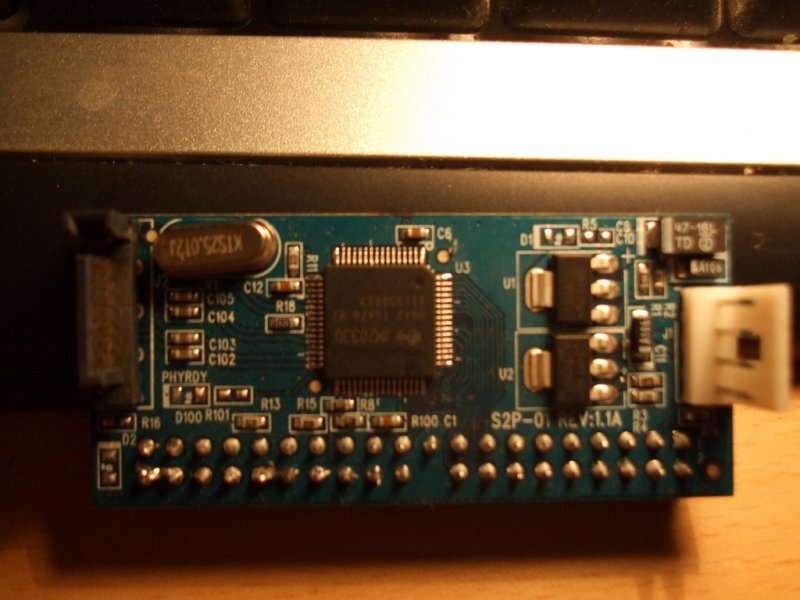

(#) Zsika válasza mark.budai hozzászólására (») Szept 8, 2008 /
Szia. Én az Abit alaplap mellé kaptam az átalakítót. Mellékeltem róla pár képet.
