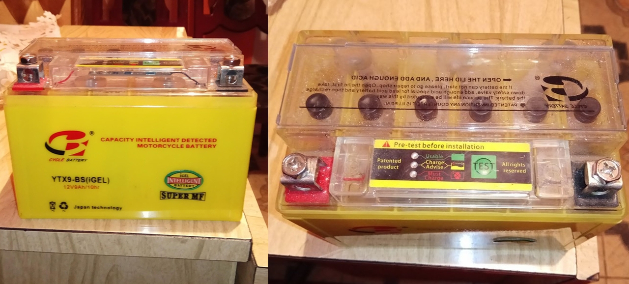

Sziasztok. Az lenne a kérdésem,hogy van egy YTX9-bs (igel) intelligent 12V 9Ah akksim. Egy 200 cc-s motoron van. Kb. 5 hónapja nem használtam. Le van merülve,de még 12,45 volt van benne. Az lenne a kérdésem,hogy hogyan töltsem és mennyi ideig? Elvileg zselés,de a cellák szárazak. Fel kell-e a cellákat is tölteni? Köszönöm előre is a segítséget!
A hozzászólás módosítva: Dec 20, 2017
Üdv! Szerintem csak fel itatottt elektrolitos akksi. Én úgy felélesztettem pár aksit, hogy cellánként 1...2 köbcenti destilált vizet lőttem a cellákba. Ha kiszárad, többnyire túltöltéstől, akkor a feszültség meg van, de áramot ne akar leadni. Nem kell neki sok töltés. 13,8 ...14V-ig.
Pontosan ahogyan "Epu2" írja, fedő lepattint, gumisapkák alatt tudod ellenőrizni az elektrolit szintet, amelyik hiányos, fecskendővel feltölteni. 14,4V max. -ra beállított akármilyen tápegységgel tölthető. Ha közben figyeled az áramot, s szépen esik, minden OK-s. De a 12,45 teljesen tökéletes hosszabb állás után. Ha szulfátos lenne már ön-kisült volna 4-7 V ra.
