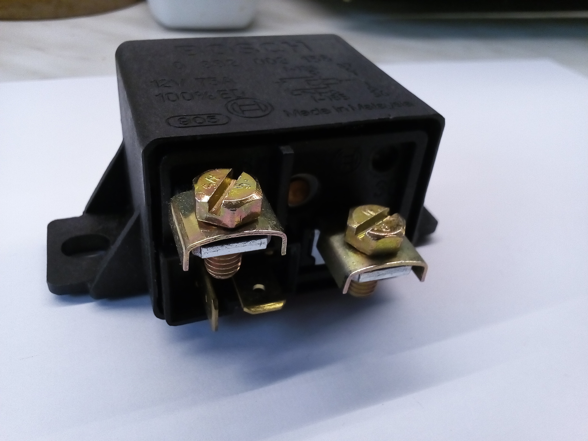

(#) B-enji hozzászólása Jan 31, 2019 /
Sziasztok! Szeretnék egy pótakkut a jelenlegi Topla Top Ca-Ca 75Ah-ás indítóm mellé. A pótakku célja az lenne, hogy járó motor nélkül is kiszolgálja az autóba telepített hifiberendzéseket, kímélje a fő indító akkut és ne kelljen aggódnom az indítás miatt. A hifi max áramfelvétele 60A, de ez ritkán van kihasználva inkább kb max 30A körül lehet. A cél nem is a nagy hangerő, hanem a minőségi zenehallgatás, és kb 2-3 órás hallgatási időtartamban. A pótakku a csomagtartóban lenne elhelyezve, megfelelően rögzítve. A két akkut párhuzamosan összekötném, hogy a menet közbeni töltés is meg legyen oldva. Milyen akkut ajánlanátok erre a célra? Kell-e relé a két akku közé (ami leállított motornál megszakítaná az akkuk összeköttetését)? Jelenlegi töltőm Forex T1214B. (12V14A)
(#) szsrobert válasza B-enji hozzászólására (») Jan 31, 2019 /
Tolteskor es kisuteskor is parhuzamosan erdemes kapcsolni.
En tennek egy megszakitot a pozitiv agba, es egy hobiztos helyen egy izzot aramkorlatnak.
(#) Chipmunk1960 válasza B-enji hozzászólására (») Jan 31, 2019 /
Szia, Pont ilyen magoldáson gondolkozok, csak inverter miatt. 6-inkább 8mm -es kábel már elég arra az A -re. A kérdés, hogy a 30-60 A-t álló motornál szeretnéd, vagy menet közben? Egy nagyobb autó generátora kb 80A -es, de ezt pontosan meg tudod nézni az adatlapon.Én már az indítót kicseréltem, a gyári 60- ról először 75Ah -s ra, de a Ca új nem jött be nekem, nem byírta tartani tartósan a 12,5 V-ot, most egy 110 Ah-s préseltem bele, még éppen befért. 2L benyás, de a kissebbek meg sem bírták tekerni, a 75Calciumos is behalt, mihelyt hidegebb lett. Lehet túl jól sikerült a motorfelujításom, utána, még nem mértem kompressziót. A lányeg, hogy fogod a két teljesen feltöltött akksit, mondjuk egy napi pihenés után, s ráraksz monjuk 100W /2halogén/ egyforma terhelést, ha egy óra után megközelítőleg ugyanazt a a feszültséget mutatják, nyugodtan párhuzamosan kötheted őket.
A hozzászólás módosítva: Jan 31, 2019
(#) Chipmunk1960 válasza Chipmunk1960 hozzászólására (») Jan 31, 2019 /
Folyt. Ha nem menet közben akarod hallgatni, akkor kicsit másabb a helyzet, mert nem kap közben tültést az akksi, s a lemerítéssel, 1,75V/cell alá nem érdemes menni, az 10,5V, ami a mélykisülés határa, alatta hamarosan elhalálozik az akksi. Ezért, írd le pontosabban, hogyan akarod használni.
(#) Tomi111 válasza B-enji hozzászólására (») Jan 31, 2019 / 1
A hifinek munkaakku kell, az indítóakku nem bírja sokáig a sok lemerítést. A kettő közé egy relé kell, ami járó motornál kapcsol össze.Ezt vezérelheti pl. régebbi autóknál a generátor felől a töltésjelző lámpára menő szál, újabb autóknál nem tudom, hogy vezérlik. Vannak direkt ilyen relék, amik 80A-t is elbírnak. Ilyet használnak egyébként hajókban, lakóautókban a munkaakku töltésére. Semmi elektronika, csak a relé és biztosítékok. Így ha a munkaakkut lemeríted, az autó még indítható. Bár 30A-t kivenni két-három órán át, kell jókora akku!! A generátort is nagyobbra szokták cserélni sok esetben.
(#) B-enji válasza Tomi111 hozzászólására (») Feb 1, 2019 /
Köszönöm, így fogom megcsinálni!

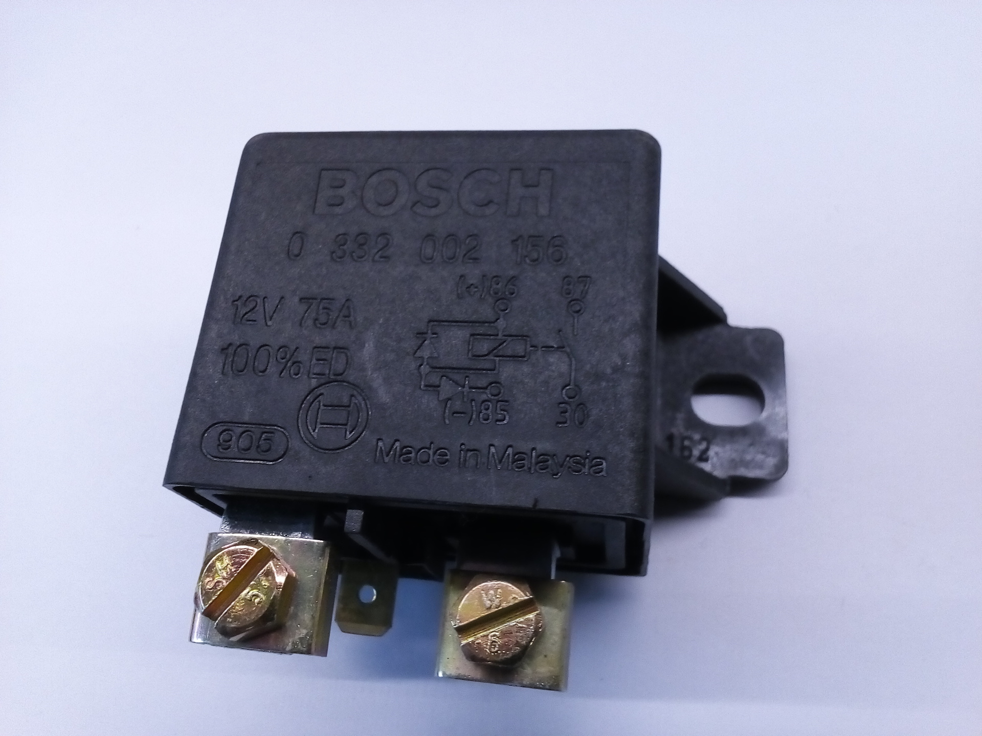

(#) Tomi111 válasza B-enji hozzászólására (») Feb 1, 2019 / 1
Szia! Csatoltam képeket a reléről. Bár ez egy régebbi darab, de biztosan kapható hasonló ma is. Ez direkt ilyen célra készült. A csomagolásán látható a bekötés is, bár ahogy nézem itt az indítóakkut válassza le, de ez bekötés kérdése.
