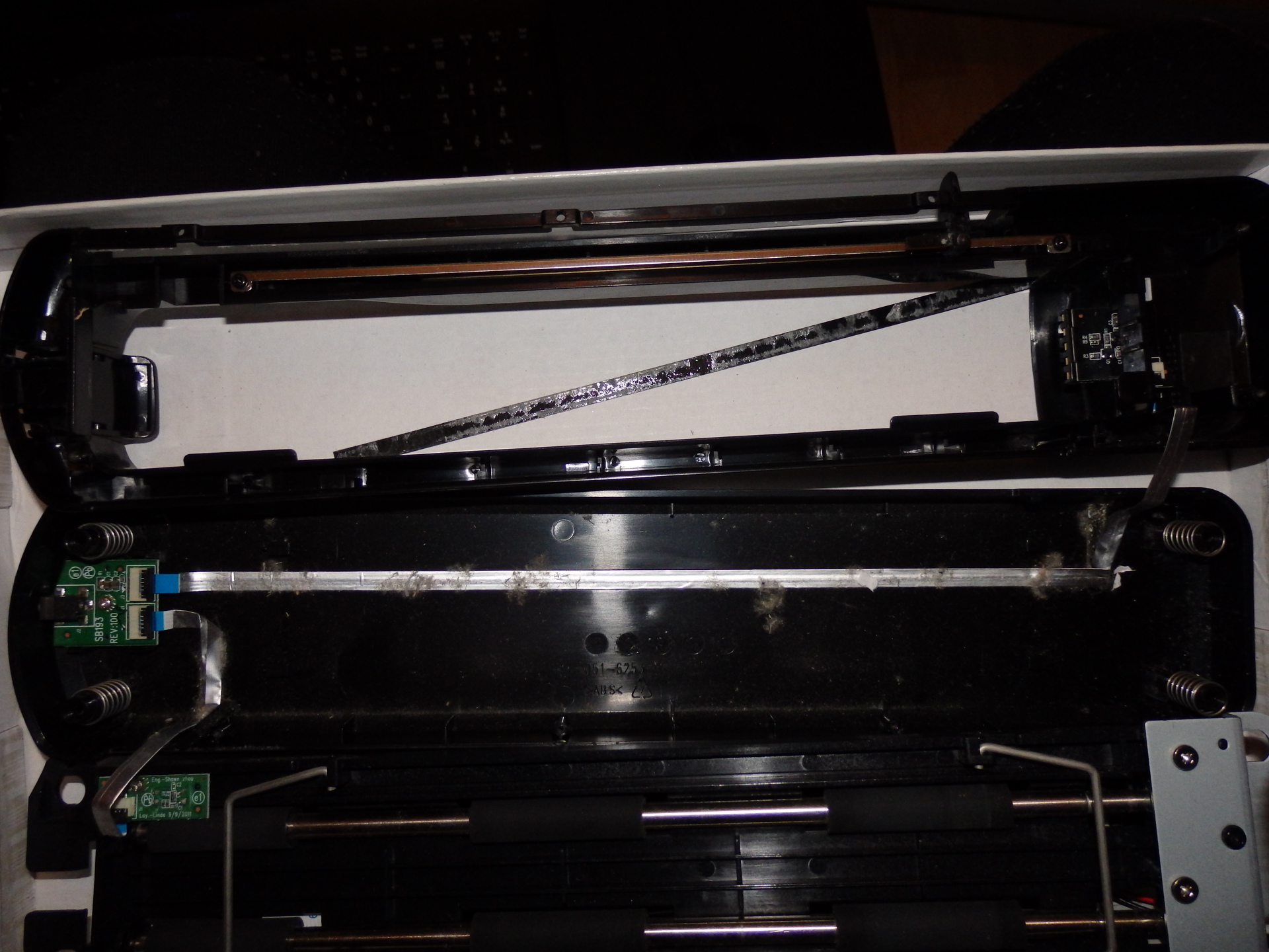

(#) Laca13 hozzászólása Dec 17, 2019 /
Van egy ilyen Avision 2 MiWand Pro Scannerünk ami figyelmetlenség és türelmetlenség miatt, (a kedvesem nem tudta kivárni míg megkeressük a tápját, maga keresett egyet amit bele lehetett dugni. 5v helyett 12v-ot kapott. Azóta sajnos nem kapcsol be. A benne lévő akksit ugyan feltölti, de hiába nyomom a bekapcsoló gombját, nem csinál semmit. Elmondása szerint ugyan elindult a 12v-os táppal egy pillanatra, de vége lett.
Szétszedtem, hátha találok valami biztosítékot, vagy szemmel láthatóan elszállt alkatrészt. Biztosítékokat találtam, (nyák biztosíték) de azok rendben voltak.
Érdemes vele foglalkozni? Életre lehet vajon még kelteni? Vagy keresztet rá?

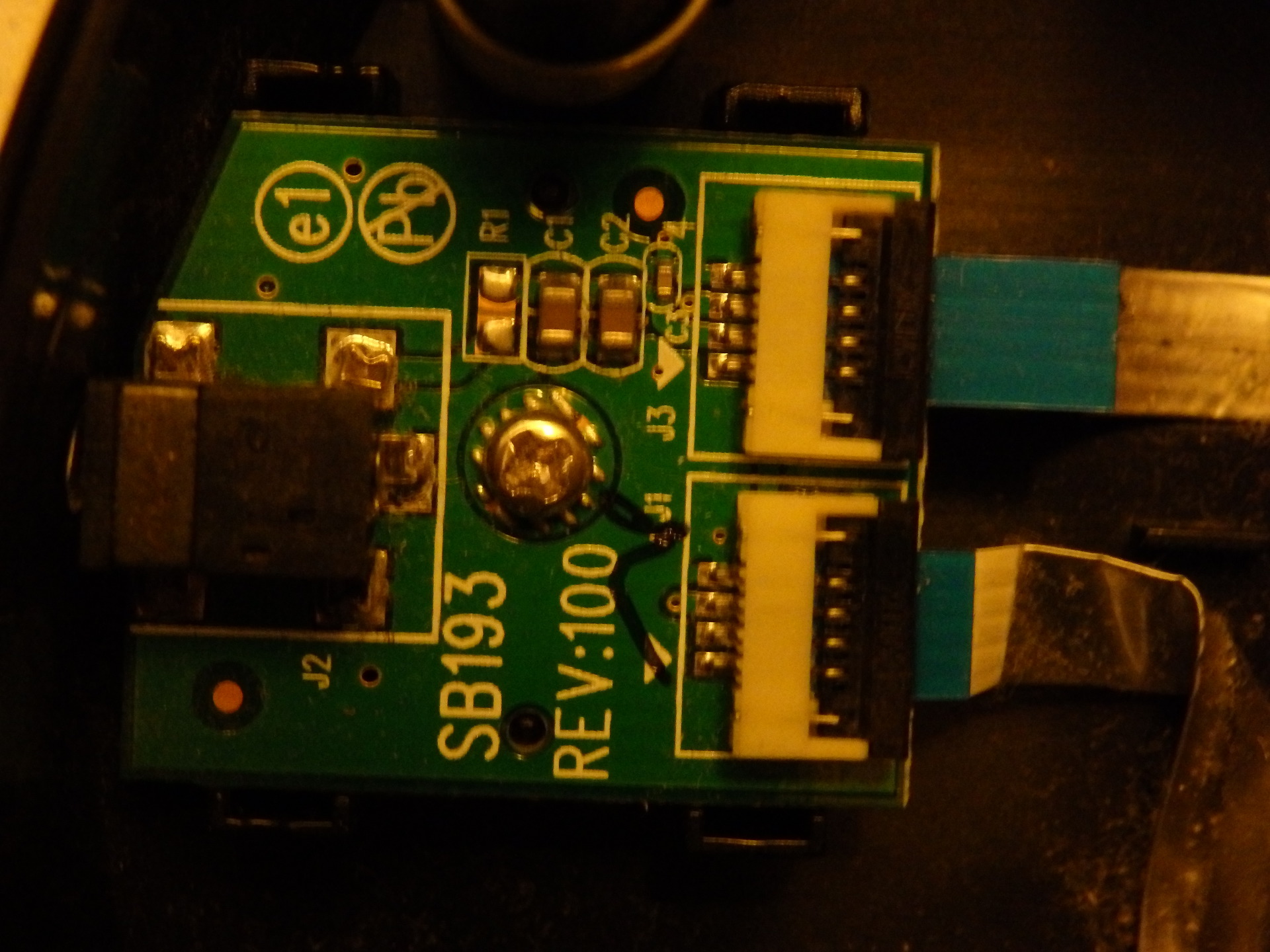

(#) Laca13 válasza Laca13 hozzászólására (») Dec 21, 2019 /
Próbáltam módosítani de lekéstem. Az egyes képen balra az elmozdulás érzékelő és a bölcsővezérlő csatlakozója, jobbra az "optikáé". A kettes képen csak a függőleges van használva, az LCD-nek.

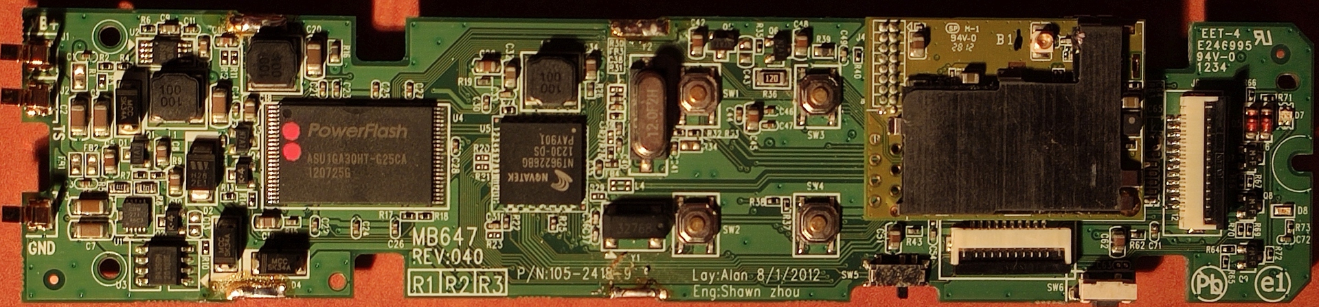

(#) Laca13 válasza Laca13 hozzászólására (») Dec 24, 2019 /
Szóval bbb bátorítása után tettem föl képeket a túlfeszültséget kapott scanner paneljáról, hogy instrukciókat kapjak hogy merre keresgéljem a hibát, mit hol méregessek, de ő azóta nem jelentkezett. Bárkitől szívesen veszek isntrukciókat, aki hajlandó pár pillantást vetni a panel képeire és esetleg van tippje hogy mit érdemes megnézni az életre kelthetősége érdekében.

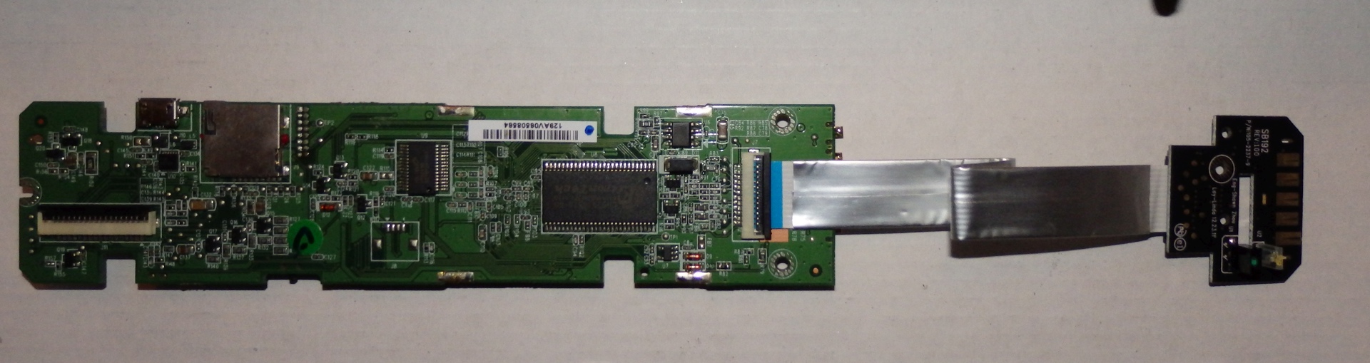

(#) Laca13 válasza bbb hozzászólására (») Dec 24, 2019 /
A lítium akkumulátor csatlakozói az ide berakott képek bal szélén lévő három érintkező. A külső tápot szerintem a bölcsőn keresztül kapja ezen csatlakozón keresztül (1. kép). A második képen rádugtam a panelre. A harmadik kép a tápaljzat panelja, aminek a szalagkábele a bölcső érintkezős paneljére megy. a negyedik képen azt próbáltam lefotózni hogy a külső táp csatlakozó szalagkábelei hová mennek. (bocs, nem tudtam jobbat fényképezni) Az U3 IC-n a 9435GM 20103E felirat van. A rézdarabkák az aksi csatlakozói. Az töltése működik, így én azt gyanítom, hogy a gond sajnos odébb van.

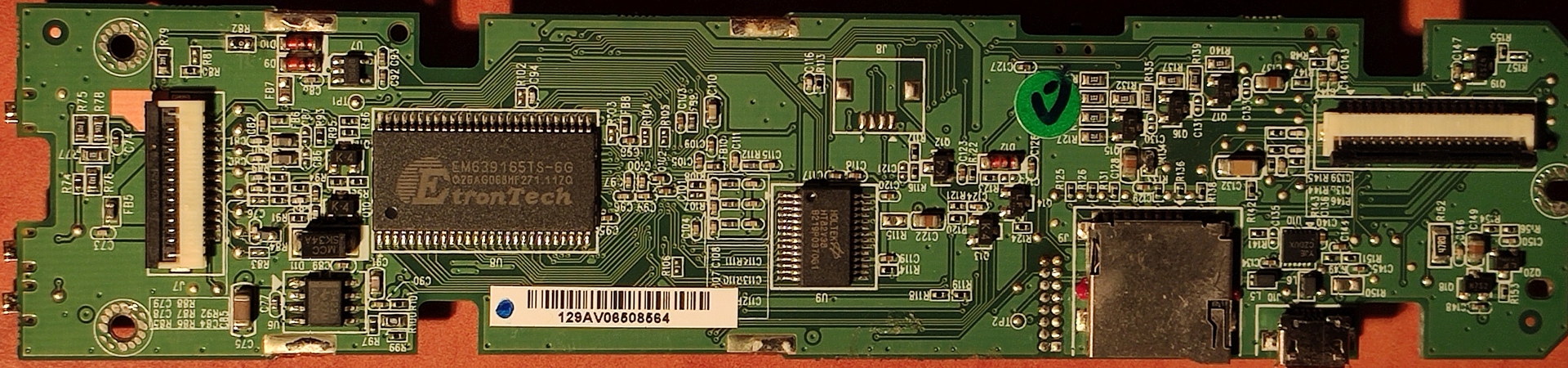

(#) bbb válasza Laca13 hozzászólására (») Dec 24, 2019 /
Ilyenkor kell elővarázsolni a soklábú IC-k adatlapjait, s ellenőrizni, hogy a megfelelő lábakon megvannak-e a megfelelő feszültségek. az a nagy "E..." feliratú IC-re kellene guglin rákeresni, hátha megmondja melyik láb kivel van, aztán a saját tápjával összedugva mérni, hogy a táplábakon mi van. Ha szerencséd van, akkor a tápkör ment el. Ha nincs és a megfelelőnek tűnő feszültségek jelennek meg a megfelelő lábakon, akkor már nem sokat tehetsz szerintem.
(#) Laca13 válasza bbb hozzászólására (») Dec 25, 2019 /
A soklábú IC egy 8M x 16 bit Synchronous DRAM (SDRAM) Itt az adatlapja. Bár megtettem, rádugtam a tápot és megmértem hogy van-e rajta táp a megfelelő lábakon de nem volt, de mivel az egy DRAM, szerintem nem is kell rajta tápnak lennie, amíg a készülék nincs bekapcsolva és sajnos az nem megy.
(#) bbb válasza Laca13 hozzászólására (») Dec 25, 2019 /
Ne csak azt az egyet nézd meg, van ott a panelen még pár IC, az egyik lesz a vezérlője. Ha megtaláltad a vezérlőt, akkor ott méregess! Persze elindulhatsz még egy irányból, azaz a táp felől is, s megkeresheted hol veszik el... Az eredmény ugyan az lesz, ha a vezérlőig eljut a delej, akkor a vezérlőt sikerült megsütni, ha nem, akkor egy közbenső alkatrészt kell megtalálni (ott akad el az áramellátás).

(#) Laca13 válasza bbb hozzászólására (») Jan 6, 2020 /
Természetesen megpróbáltam, de ugye ha megnézed a panelről feltett fényképet, akkor láthatod hogy korántsem olyan egyszerű mivel felület szerelt az egész. Ezért lenne jó, ha legalább annyit ki tudnék deríteni, hogy melyik a vezérlő indító lába, mert akkor ki tudnám mérni, hogy van-e vezérlő jel, vagy nincs. Bár még az sem lenne egyszerű, mert ha jól látom soklábú golyózott beültetésű a vezérlője.
