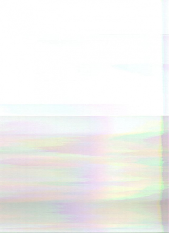

(#) Árpy hozzászólása Ápr 24, 2009 /
Helló!
Van egy HP Scanjet 3500C típusú scanner. A gond az vele, hogy a szkennelt kép szivárvány színű. Nincs esetleg valami ötletetek, hogy van-e rá valami megoldás?
Csatolok egy szkennelt képet.
Segítségeteket előre is köszönöm,
Üdv, Arpy
(#) Árpy válasza Árpy hozzászólására (») Ápr 24, 2009 /
Ahogy nézem, amit scanneltem, annyira nem látszik rajta, így csináltam egy másikat, üresen.
Ez a jelenség legfőképpen a széleinél játszódik le.

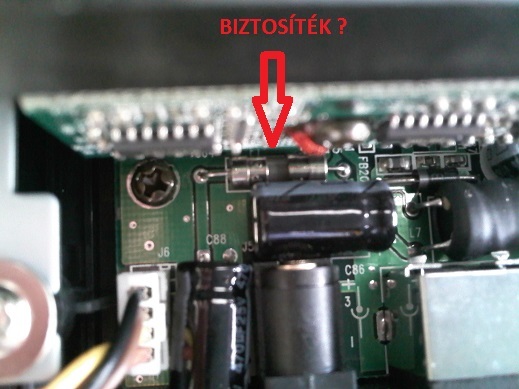

(#) Keke2 válasza thomass9 hozzászólására (») Szept 28, 2013 /
Üdv! Nekünk is van egy HP 3970 típusú scanner. Egyszer feladta a szolgálatot: nem csinál semmit. Még a számitógép bekapcsolásakor sem megy a lámpa egyet mint amikor jó volt.
A feszültség bemegy a csatlakozón nem érintkezési hiba. Viszont a panel baloldali rögzítő csavar melletti alkatrészre (mellékelt ábra) gyanakszom az lehet egy forrasztott biztosíték? Az egyik felén (ha hátulról nézzük a gépet a jobb oldalán) mérek +12V-ot a másik felén nincs feszültség.
Köszönöm előre is a segítséget!
(#) pittti válasza Keke2 hozzászólására (») Szept 28, 2013 /
Az bizony egy beforrasztott biztosíték.
Csak ugyanakkora értékűre cseréld!
(#) Keke2 válasza pittti hozzászólására (») Szept 28, 2013 /
Köszönöm a gyors választ! Arra gondoltam, ha már úgyis forrasztani kell célszerűbb lenne egy biztosíték foglalatos megoldást kábellel elvezetni és nem kell mindig forrasztani a panelen.
Nem kell mindig forrasztani, ha nincs egyéb baj (csak egy hirtelen feszültséglökés miatt olvadt ki) akkor újra hosszú ideig jó lesz.
Ha viszont a cserebiztosíték is újra kiég, akkor meg kell keresni a hibát ami okozza.
