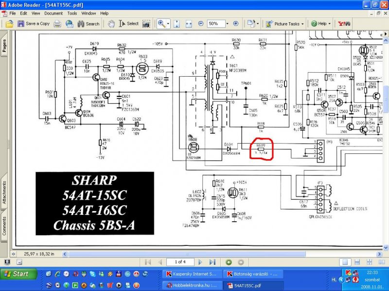

A problémám a Következő: Van egy Sharp 54AT-15SC típúsú tv-m. Eggyik este, amikor kikapcsoltam még nem volt semmi baja, de, amikor másnap be kapcsoltam a hang bejött (az jól is szól), de a kép nem jött be. Tudna a valaki segíteni,hogy mi lehet a baja? Képcsöves lehet? A képcső végén az izzitó nem világít. Régóta csinált olyant,hogy a kép egy pillanatra megurott és a hang reccsent eggyet. Válaszotokat előre is köszönöm. Mellékeltem a kapcs.rajzot.
Helló.Nézd meg a képernyő fütését.Lehet eléget az ellenállás amin keresztül kapja a tápot.Meg a magasfeszültségü trafó lábait is názd meg,lehet kontakthibás és beégett.

Találtam egy ellenállást,ami meg van feketedve,de nem tudom,hogy az lehet-e a fűtésé. A jele: R502,ez hány ohm-os lehet?
Hali.Először is mihelyen találtad?A képernyőn lévő nyékon?Csinálj 1fotót az ellenállásról.Ja külömben van rajzod is a tv-röl,ott is megkeresheted.Külgy fotót.
Ezt az ellenállást keresd,ezen keresztül kapja a képcső a fűtést.

Kicseréltem az ellállást,amit írtál és működik. Amúgy amit én találtam az is rossz volt,de attól még nemlett jó, az egy 1,8K ohm-os volt.
