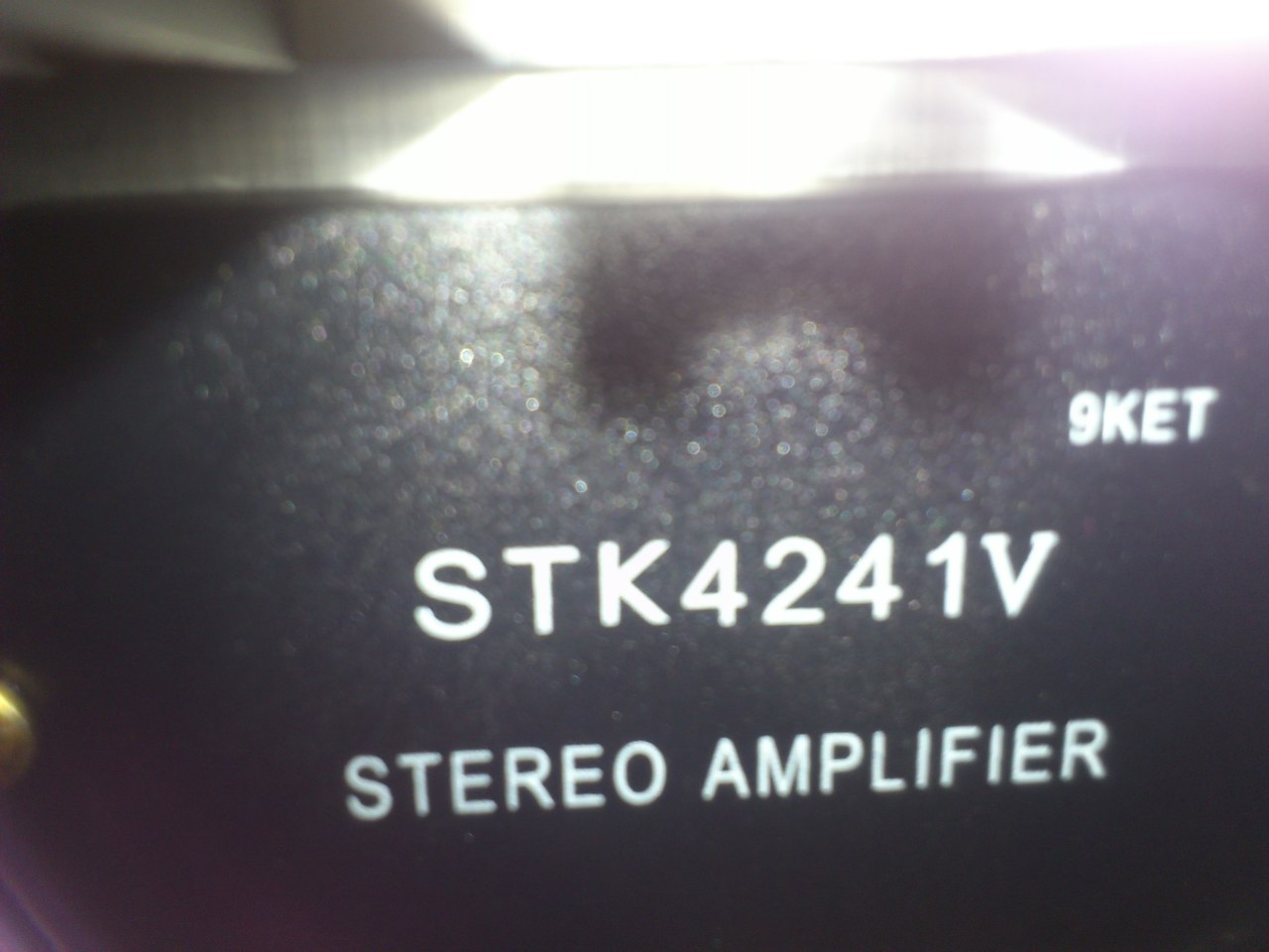

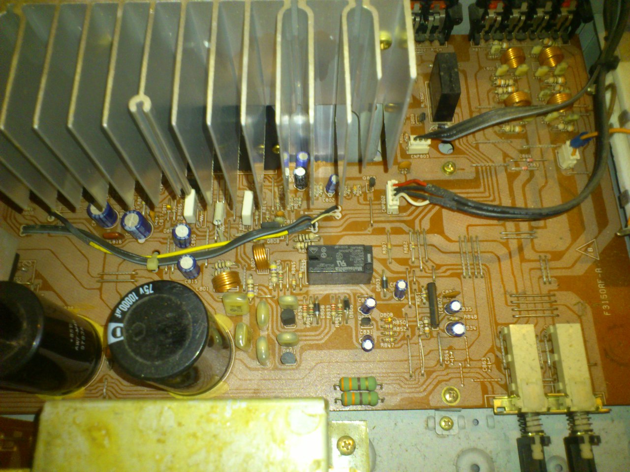

Üdv! Van egy Sharp system 7700 végfokom ami persze nem működik. Az egyik oldal nem szól. A végfok ic egy STK 4241 ami jónak tűnik. Az ellenállásokat tranzisztorokat kiméregettem, minden jó a tápot megkapja, nincs szakadás. (A koppanásgátló ha rossz az ic be sem húz (tapasztalat)). Van benne még egy műveleti erősítő ic amit nem tudok hogy jó-e hogyan tudhatom meg anélkül hogy megvegyem? Vagy mi lehet a baj?
Szia,
Az STK 3 -as és 20 -as lábát csavarhúzóval megbezgerálod bekapcsolt állapotban. Ha a hangfalak recsegnek mikor bezgerálod akkor az STK jó! (nagyon ügyelj, hogy a csavarhúzó csak a kezedhez, meg az STK azon lábaihoz érjen amelyiket említettem fent!). Ha jó az STK akkor kiprobálhatod az előfokot, egy fülhallgatóval. Ha az is jó akkor tovább lehet menni, máshol kell kutakodni,.. "végfok ic egy STK 4241 ami jónak tűnik" nem-szokott kormos lenni a külseje, hogy rossznak tűnjön

"nem-szokott kormos lenni a külseje, hogy rossznak tűnjön " Ezt úgy értettem hogy zárlat szakadás nincs de kipróbálom amit javasoltál remélem meglesz a megoldás. Kösz.
Azt én úgy értettem, hogy ha egy STK kimegy akkor nem fog a külseje leolvadni lepattogni vagy elszenesedni. Az megtörténhet kisebb IC -k -nél, hogy kipattan egy darab belőle stb, de az STK végfokok többsége egy alu/áramkör lapra vannak rápakolva a megválogatott félvezetők és azt beburkolja egy bakelit féleségű tok. Ha neked kimegy bármi belőle akkor nagyot kell szóljón ahhoz, hogy az kivül is észlelhető legyen. (szóval én még nem láttam megrepedezett, kormos, szenes vagy felrobbant STK -t, egyben ez azt is jelenti, hogy nembiztos hogy nincs

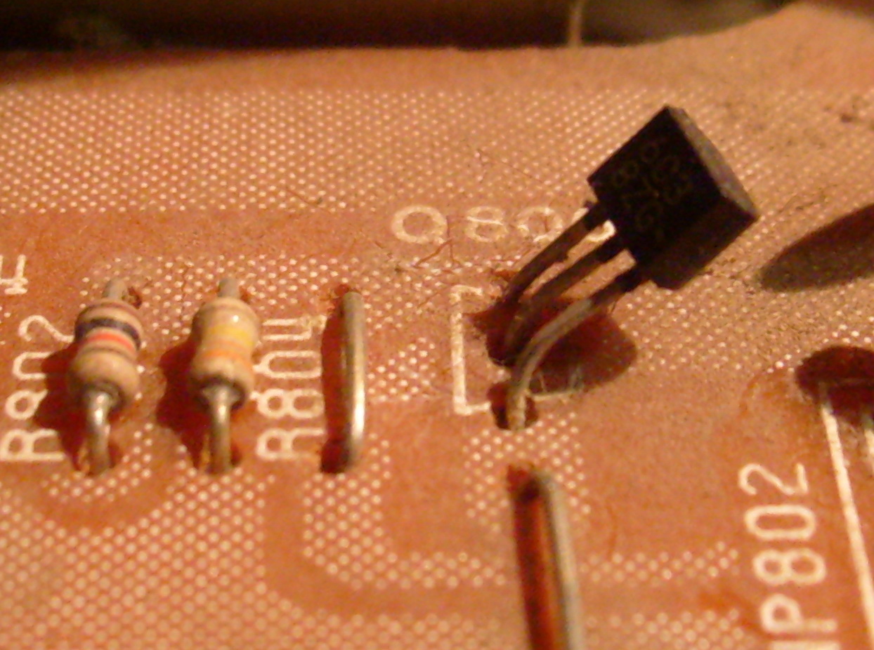

Na annyival vagyok előbbre hogy minden jó (I.C.) , de van két "tranyó" az ic két oldalán amit nem tudok beazonosítani. Ez van ráírva:
603 8zg- így egymás alá. Ez a tranyó magas jelszint esetén leteszi a bemenetet testre de soha többet nem nyit ki. valami ötlet hogy mi lehet ez? Nah tudtam képet is csinálni róla.
Na lenne egy IC ami meghalt. HA12002 egy védelem ic-je ha valakinek van felesleges darab azt megvenném mert itt M.o-on nem kapható:S

SHARP-7700 múlt héten hallgattam és azóta hang nem jön ki belőle. Észrevétel hangszóró befelé ment és azóta néma csend elsőre azt hittem vége a számnak, de kiderült, hogy nem. Az STK 3 -as és 20 -as lábát megcsiklandoztam de semmi, fülhallgató is süket. Bekapcsoláskor nincs kattanó hang a relé se húz be. Köszi előre is a segítséget
Nézd meg kap-e hangot az ic, és nem tolódott-e el a bemenet valamelyik irányba. Ha ez jó, akkor az stk 12 és 15-ös lábán mérj feszültséget, ha egyenáramot és több voltot mérsz, akkor ott a bibi.
