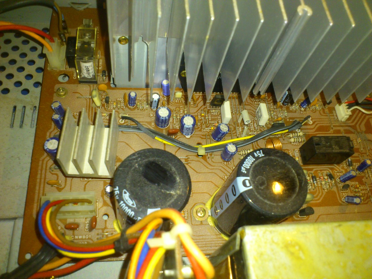

Üdv! Van egy Sharp system 7700 végfokom ami persze nem működik. Az egyik oldal nem szól. A végfok ic egy STK 4241 ami jónak tűnik. Az ellenállásokat tranzisztorokat kiméregettem, minden jó a tápot megkapja, nincs szakadás. (A koppanásgátló ha rossz az ic be sem húz (tapasztalat)). Van benne még egy műveleti erősítő ic amit nem tudok hogy jó-e hogyan tudhatom meg anélkül hogy megvegyem? Vagy mi lehet a baj?
(#) valve válasza Holubek hozzászólására (») Márc 28, 2008 /
Szia,
Az STK 3 -as és 20 -as lábát csavarhúzóval megbezgerálod bekapcsolt állapotban. Ha a hangfalak recsegnek mikor bezgerálod akkor az STK jó! (nagyon ügyelj, hogy a csavarhúzó csak a kezedhez, meg az STK azon lábaihoz érjen amelyiket említettem fent!). Ha jó az STK akkor kiprobálhatod az előfokot, egy fülhallgatóval. Ha az is jó akkor tovább lehet menni, máshol kell kutakodni,..
"végfok ic egy STK 4241 ami jónak tűnik" nem-szokott kormos lenni a külseje, hogy rossznak tűnjön

(#) Holubek hozzászólása Ápr 2, 2008 /
Na annyival vagyok előbbre hogy minden jó (I.C.) , de van két "tranyó" az ic két oldalán amit nem tudok beazonosítani. Ez van ráírva:
603
8zg-
így egymás alá. Ez a tranyó magas jelszint esetén leteszi a bemenetet testre de soha többet nem nyit ki. valami ötlet hogy mi lehet ez? Nah tudtam képet is csinálni róla.
