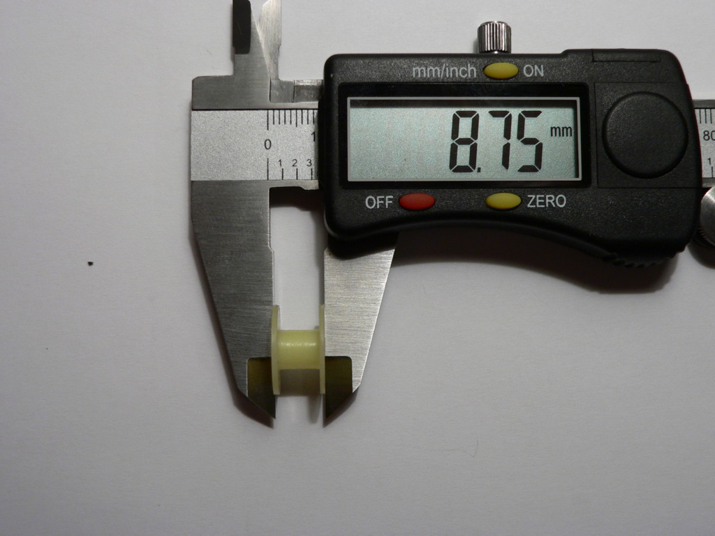

Még van házi gyártású csévetestről is.
Köszi a képeket.

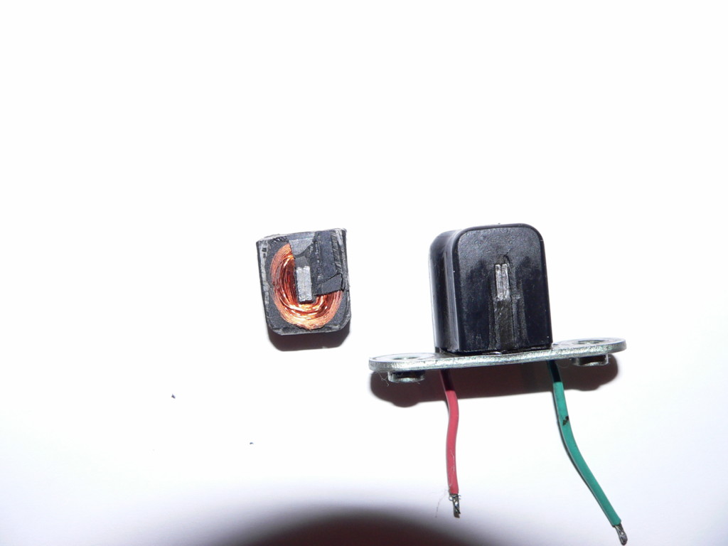

Ez vajon hogy nézhet ki belülről?

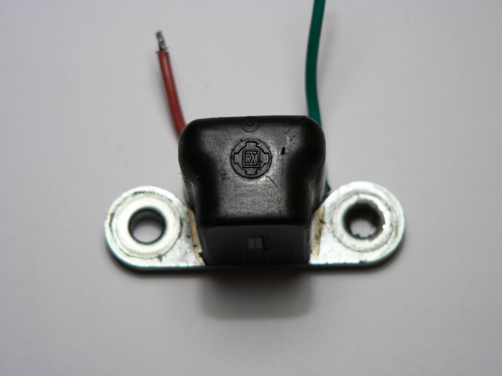

Szedett már szét valaki ilyent? Mintha a Babetta gyujtásra emlékeztetne? Mi lenne, ha egy ilyent csinálnánk?
Ennek az elődjét már tekercseltem. Az okosság a trafóval egybeépitett elektronikában van,ugyanis az előgyújtást is állitja,bizonyos határon belül.

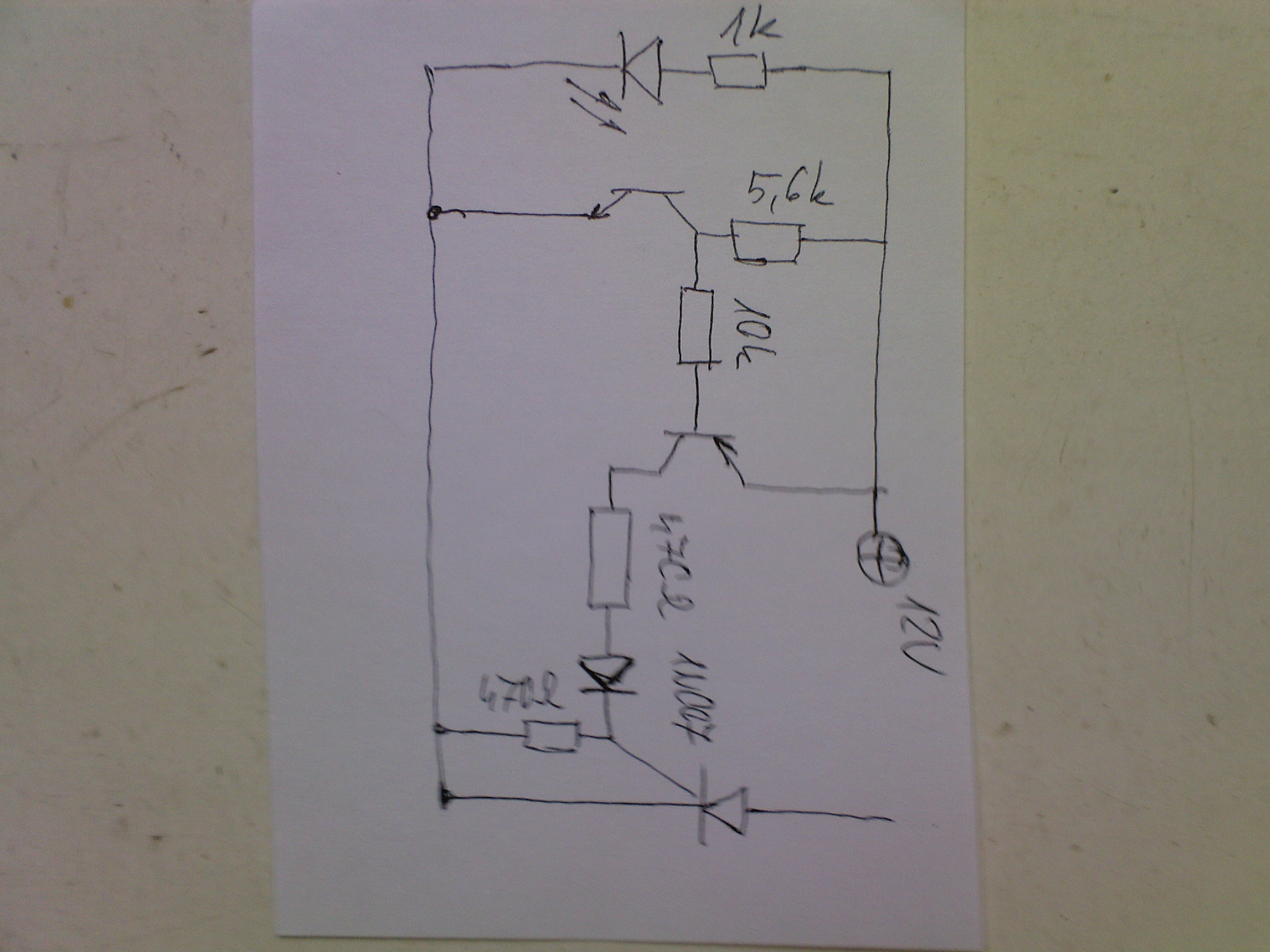

Haladtam kicsit a jeladótekercses megoldással. Csak az a gond, hogy nem előre, hanem vissza. Nem lesz jó, nem bírom felfogatni a tekercset, mert beleér a bütyökbe. Nem baj, van más elgondolás: opto. Még régebben kaptam ezt a fájlt (csatolva), és holnap ki is próbálom, hogy képes-e a gyújtásomat vezérelni? Van reflexiós optocsatolóm, amit fel tudok fogatni a megszakító helyére, és ezt is a bütyök felületével szeretném vezérelni a következőképpen: a megszakító futófelületét feketére fújom sprével, és egy sávon vagy lekaparom a festéket, vagy tükröző fóliát ragasztok rá, esetleg fújás előtt kimaszkolom. Két kérdésem lenne: 1) Kell-e árnyékolt vezetéket használnom az esetleges zajok kivédésére? 2) Ugye úgy kell ehhez a gyújtáselektronikához hozzákapcsolnom, hogy kihagyom R5, D5, R6, C3 alkatrészeket, és a Schmitt-triggerből a jel közvetlen a tirisztor Gate-jére megy (a Gate-en marad az ellenállás a test felé)?

5V-nál Rd=220 Ohm, Rt=15 kOhm. Ezekkel az értékekkel próbáltam legutóbb. Asztalon mőködött is rendesen úgy, hogy egy LED (előtétellenállással) volt a Schmitt-trigger kimenetén, viszont motorban nem müxik. Pontosabban ad 2 szikrát, majd kipurcan a 7414 egyik triggerje. Aztán átkötöm egy másikra (6db van egy tokban), azzal is van két szikra, majd semmi.
Fater mutatott egy rajzot, amin Schmitt-trigger helyett egy P-s tranyó van, de az meg azért nem működik, mert a tirisztor Gate-jén van egy kondi. Ha kiszedem azt, akkor jó, de nem tudom, hogy így ártok-e esetleg valaminek. Már én sem tudom, mit kellene csinálni, hogy rendesen működjön...
Ez jó lessz a Schmitt triggeres megoldás helyett. Attól pusztul el hogy nem tettél diódát a kimenetére. A PNP tranyó pl: BC 212 lehet. A kondit meg kiszedheted.

Jó lesz ez így, hogy "közvetlen" 12V-ot kap? Csak azért kérdem, mert ez a feszültség eléggé ingadozik menet közben: 11.8-14.5V. Vagy használjak 7805-öt, mint az eddigi próbáknál? Akkor ugye csak a foto elemeknék kell az ellenállásokat megváltoztatni?
Az optokapu határadatait nem ismerem,csak valószinűsitem,nem árt neki a ~15V-os tápfesz sem. A többi résznek meg biztosan nem.
Így legalább 1 alkatrésszel (7805) kevesebb.
A fotodióda áramát be is tudom állítani, de a fototranzisztorhoz nem tudom, milyen értéket tegyek? 5V-nál 15 kOhm kellett, hogy le tudjon esni közel 0V-ra a fesz a kollektoron. 12V-nál kb milyen értékek között próbálkozzam?
A rajztól ne nagyon térj el. Sokallom a 15k ellenállást. Milyen távolságra tudod elhelyezni a fóliától az optokaput? Asztalon próbáld először.
