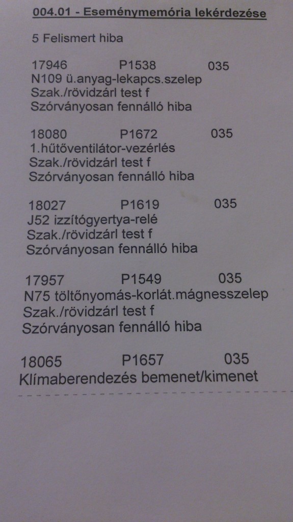

(#) darkoo5ferenc hozzászólása Szept 24, 2014 /
Hello mindenki!
Van egy 2004-es skoda octaviám, amibe 1.9 Tdi motor van. Lassan két éve van nálam és minden rendben volt vele. Azonban idén tavasszal menet közben egyszer csak mintha eltűnt volna belőle az erő. Olyan volt mintha csak az 1.9-es dizel ment volna turbó nélkül. Leálltam majd újraindítottam és ismét visszatért bele az erő. Később ismét előjött ugyan ez a hiba és a műszerfalon meg is jelent a sárga motorjelzés. Valamikor teljesen jól ment az autó és sárga jelzés sem volt, de valamikor meg elveszett az erő és volt hibajelzés is. Mindig leálltam és újraindítottam. Mikor ezt megelégeltem begurultam a szervizbe. Hibakód leolvasás meg is történt. Majd kijavították a hibát. (Nem tom pontosan, hogy mit csináltak de valami elektromos meghibásodást, érintkezéssel kapcsolatos dolgot javítottak) Utána nem is volt vele baj. Azonban pár hete ismét előjött ugyan ez a hiba. Már legutóbb a szervizbe is kicsit tanácstalanok voltak a szerelők és mi is lehet hiba. Arra lennék kíváncsi és más skoda tulajdonos nem találkozott-e hasonló hibával? Vagy valaki aki hozzáértő nem tudna-e javasolni valami tanácsot, hogy mi lehet pontosan a hiba. Csatolom a hibakód leolvasását hátha segít valamiben. Előre is köszönöm a segítséget!

(#) VIM válasza darkoo5ferenc hozzászólására (») Szept 25, 2014 /
Szia! A múltkor néztem egy dízel rajzát és az üza. lekapcsoló szelep, töltőnyom. határoló szelep és az izzító reléje egy áramkörön van. A Te esetedben mindegyikre rövidzárlati problémát hoz a hibatároló de egyenként is motorleállást eredményeznek (kiv. izzítórelé). Indokolt volna egy rendkívül körültekintő vezetékköteg átvizsgálás azokon a helyeken ahol vízszintes csatornában fut a köteg a motorblokkon és ha nem is lehet alánézni a kötegnek de alácsúsztatni hőálló szigetelő anyagot. Ezek után csak reménykedni lehet abban, hogy a hiba elhárult.
