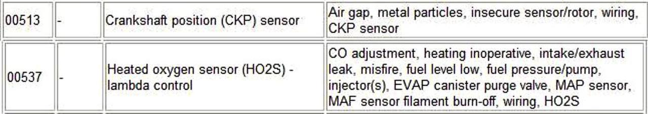

(#) gery512 hozzászólása Júl 27, 2015 /
Ismételten hozzátok fordulok segítségért.
1.6-os 2001-es, benzines AKL motorkódú gyönyörűségem mostanában többször produkálja ezt az érdekes jelenséget.
Fogja magát és leáll! De bármikor. 110-nél az elkerülőúton, piros lámpánál, körforgalomban...szóval elég kellemetlen. Előjön bekapcsolt klímával és anélkül is. Mikor nagyban repesztek vele általában pár másodperc után ránt egy nagyot és ismét életre kel, de a városban csak hosszas köszörülés után hajlandó elindulni, és akkor erőtlen, alig akar menni.
Ha megyek vele, leállítom, és "nem hűl ki rendesen" csak olyan 70-80 fok körül marad a víz, nehezen indul...nem szív fel azonnal az AC.
Az ajtó nyitás érzékelőm rossz, az tuti, mert a kilépő fények nem világítanak, és ajtó nyitáskor nem zümmög az AC.
Ezt eddig halogattam...nem láttam nagy jelentőségét, de ez a menet közbeni megálldogálás nagy meglepiket tud okozni.
537 Lambda (Oxigen Sensor) Regulation
18-10 Upper limit - Intermittent
513 Shareware Version. To Decode all DTCs
27-10 - Please Register/Activate - Intermittent
hibákat olvastam ki belőle.
(#) VIM válasza gery512 hozzászólására (») Júl 27, 2015 /
Szia! AZ 513-as hiba az a főtengely jeladó probléma volna. Annak légrése és az érzékelőre rakódott fémrészecskék okozhatnak helytelen működést. A fogaskoszorús házban szokott lenni (benyúlni) és elrakódik vasporral (lesöntölődik) amit a bendix dörzsöl le indítózáskor a koszorúról, mert mágnesmagos tekercs maga az érzékelő. A másik probléma az 537-es hiba aminél a szonda fűtése lehet bizonytalan, vagy a levegős ellátásban falsot szív, vagy lyukas a kipufogó, vagy üza. nyomás/szivattyú, vagy tankszellőztető, légtömegmérő (izzószál hiba),vagy szívócső nyomás hiba. Röviden ennyi.
