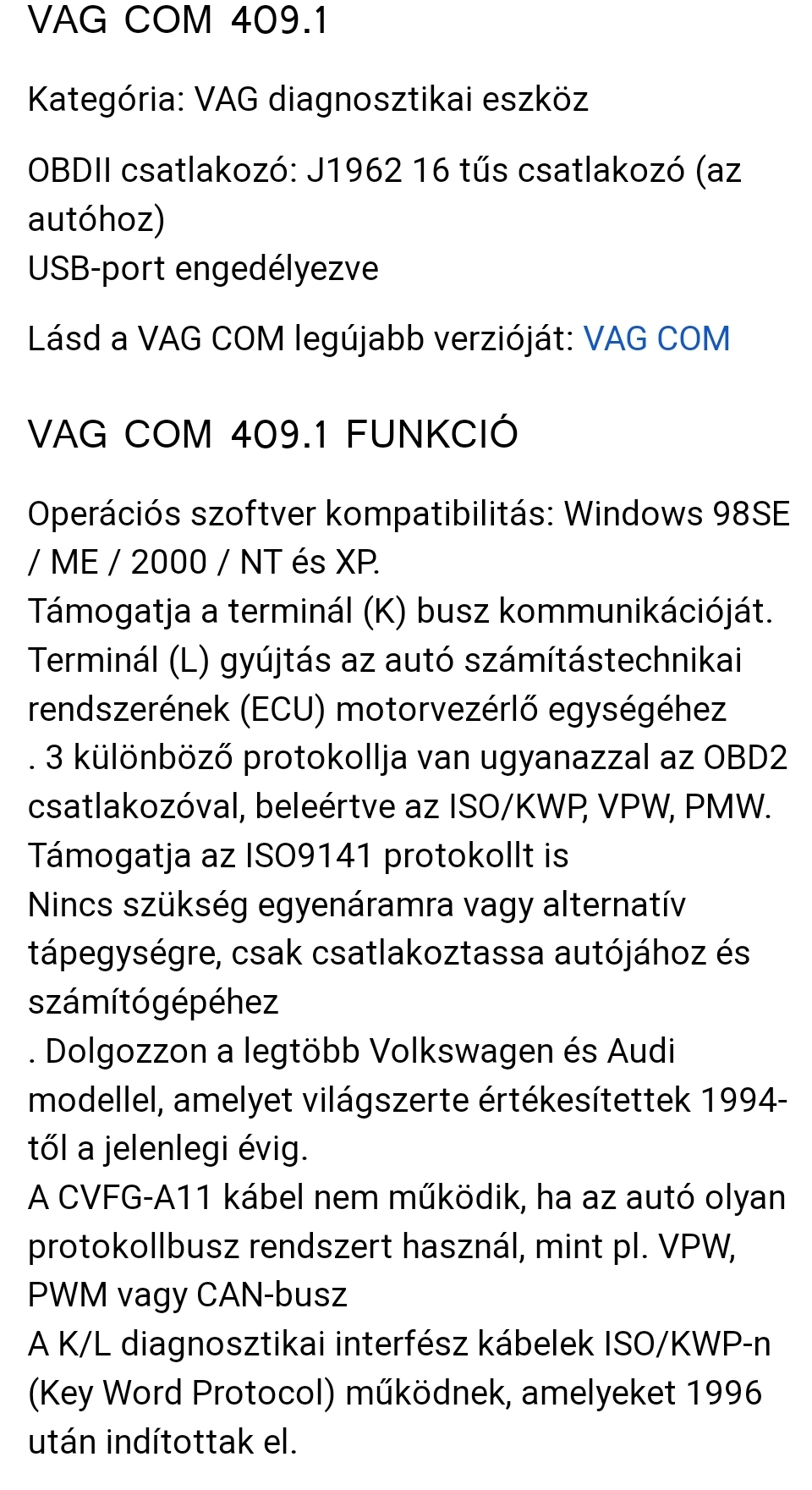

(#) drcz válasza moltam hozzászólására (») Dec 22, 2022 /
Koszi szepen a valaszt! Vettem egy KKL VAG-COM 409.1 nevu kabelt, illetve letoltottem a VCDS-lite verziot, meg a drivert is felraktam hozza, Windows 10 az oprendszer. Valoban nem mukodik, a programban a COM1-COM4 kozul barmelyiket valasztom (a Windowsban persze beallitottam egyet, ezek kozul), ramegyek a Test-re es a VCDS azt mondja, hogy interface not found.
A feszultseget megmertem a biztositeknal (a kabelt csatlakoztattam az autohoz), kaptam egy 13V koruli erteket. A tizedesvesszo esetleg lehet, hogy mashol volt (kolcsonkertem egy multimetert, nincs nagy rutinom), de megmertem a jobboldali reflektorhoz tartozo biztositeknal is es ugyanezt az erteket kaptam. EDIT: amikor bedugom a kabelt a kocsiba (a laptopba meg nem), a kabelen elkezd vilagitani egy piros led, gondolom, ez is azt jelenti, hogy kap aramot.
Van esetleg mas otleted? Probaljak meg egy masik programot?

(#) moltam válasza drcz hozzászólására (») Dec 22, 2022 /
Valamiért nem látja a kábelt a program. Eszközkezelőben látszik a kábelhez tartozó com port?
(#) drcz válasza moltam hozzászólására (») Dec 23, 2022 /
Igen, at is alltottam a szamozast, mert alapol a COM5-ot kapta, de a VCDS-ben csak COM4-ig van.
(#) VIM válasza drcz hozzászólására (») Dec 23, 2022 /
Szia! Lehet, hogy valami illesztőprogram kell majd de azt nem tudom melyik, mert ez csak régi oprendszeren fut jól.
(#) drcz válasza VIM hozzászólására (») Dec 23, 2022 /
Koszi, olvasgatok forumokat, hatha. Talan egy laptopot XP-vel elo tudok varazsolni, ha ujabb windowsra nincs jo driver.

(#) bbb válasza drcz hozzászólására (») Dec 23, 2022 /
Nyiss meg egy terminál programot (pl. putty, vagy yat), s azzal próbáld megnyitni azt a com portot, amit most adtál neki. Ha megnyitja, akkor nincs ütközés, de elképzelhető, hogy azért lett com5 alapból, mert az első négy már foglalt volt másra, s ha ráállítod valamelyikre, akkor ütközik és nem tudja megnyitni. Nekem is win10 van VCDS lite verzióval, s simán megy a kínai kábellel (amit még talán a dealextreme oldalon vettem tizenx éve). A kábelemben FTDI FT232RL soros illesztő van, s nem piszkáltam az illesztőprogramot egyáltalán.
A tiedet ha kibontod és megnézed milyen IC van benne (esetleg lefényképezed ide úgy, hogy le lehessen olvasni), akkor lehet hamarabb jutunk dűlőre.
(#) drcz válasza bbb hozzászólására (») Dec 24, 2022 /
A windows szerint az elso 4-bol csak 2 used, nem tudom, miert igy szamozott alapbol. A putty nem dobott hibauzenetet, de egy fekete terminalt latok folyamatosan, gepelni nem lehet. Ezt kell latni?
Szetszedtem, azt hiszem, nalam is pont ugyanaz a chip van benne, de csatolom a kepet a biztonsag kedveert.
Egyebkent az FTDI 2.12.36.4 driver verzio van fent, ez volt a legfrissebb a honlapjukon.
(#) bbb válasza drcz hozzászólására (») Dec 24, 2022 /
Az USB VID és PID értéket olvasd ki, amit a windows mond róla. Vajon beleestél-e abba a csapdába, hogy simán kinyírta a kábeled az új driver...
