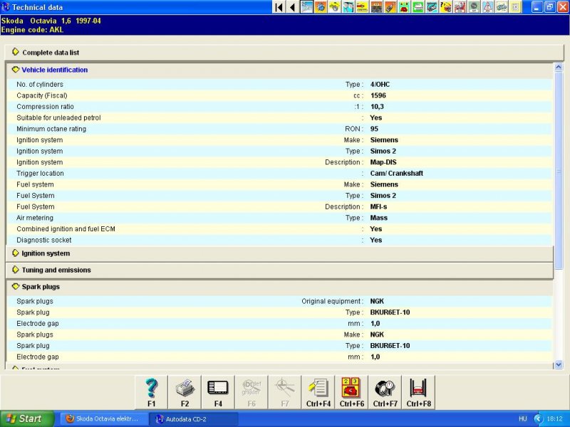

(#) VIM válasza pompi hozzászólására (») Aug 9, 2010 /
Ilyet tessék venni bele, ami a gyári ajánlás, 1mm-s elektród hézaggal. Lehet, hogy csak ennyi lesz a baja a kocsidnak?

Köszönöm rá probálok.
(#) VIM válasza VIM hozzászólására (») Aug 9, 2010 /
A képen a magyarázó szöveg éppen ide mutat, amit még meg kellene majd nézni, no és amit az előzőekben mondtak, hogy ne legyen lyukas a "harmonika" és a hozzá tartozó csőszakaszok. (az oldalt fordítsd le a guglival)

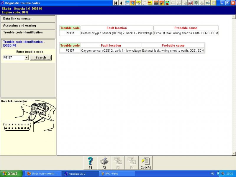

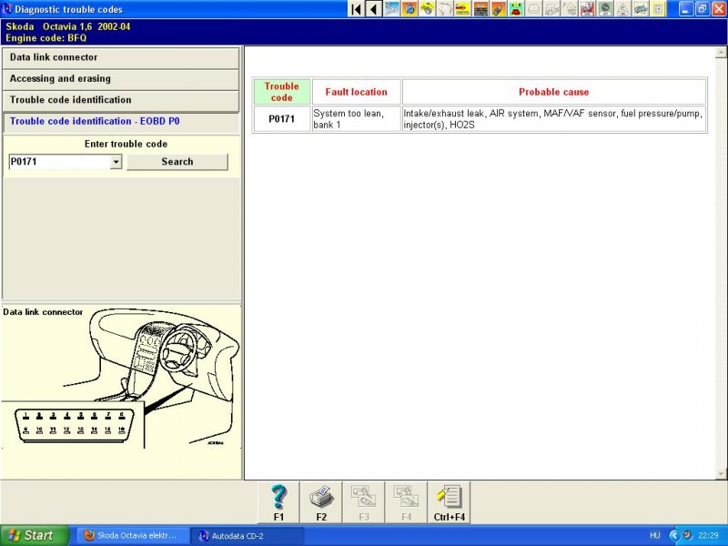

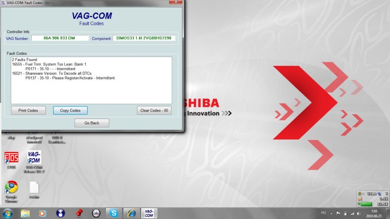

Szia samara!
Az autó hoszabb uton "időnként " elgyengül- nem húz úgy ahogy kellene. Hibatárolóból kiolvasott hibaüzenetett mellékelem. Cseréltem hőgombát, ki lett takarítva a légtömegmérő, nyomásmérő / Map szenzor bár a névben nem vagyok biztos/, pillangószelep, új gyertyák, levegőszürő, üzemanyagszürő, csatlakozókat befújtam kontakt spray-vel, új katalizátor .
Kifogytam az ötletekből. Ha valakinek van valami ötlete
az írjon. Köszi!

A diagnosztikai mérésnél jegyzett - intermittent - időszakos problémára és a hibakód szegény keverékre utal. Írásod alapján már mindent kicseréltél. Sajnos a diagnosztika sem midenre orvosság, a jó szakember is csak úgy használja, hogy el tudjon indulni valamerre. Sok esetben nem szakértő kezében csak "parasztvakítás".

(#) VIM válasza samara hozzászólására (») Aug 14, 2010 /
Csak segítő szándékkal írogatok és szólok hozzá a témához, mert ha már egyszer találok segítségre alkalmas dokumentumot azt csak megmutatom a megvitatás végett is. Angol "tudásom" is gyatra, de amit kihámozok a VAG által kiolvasott hibakódból, amiről két képet is mellékeltem, ott is azokat említi meg hibaként, amit már feltételeztünk is.
Többek között: levegő ellátási hiba
benzinszivattyú és nyomásszabályzója
légtömeg mérő vagy szívócső nyomás
Amit még említ a VAG, az a lambda szonda felforrósodása ill. túlhevülése, kipufogó lyukadás és testzárlat a szondánál vagy a vezérlőegységnél (wiring short to eart)
Ha meg tudnád mondani, hogy melyik simos (siemens) van használatban ennél a típusnál, akkor még rajz is volna hozzá.

(#) szabotom válasza VIM hozzászólására (») Aug 14, 2010 /
A vez.egység típusa SIEMENS 06A 906 033 DM. A benzinszivattyú gyújtás ráadásakor felpumpálja a rendszert, indítás után hamarosan bekapcsol az aktívszén tartály "pumpája" is. Menet közben is gyakran bekapcsol. Szerintem az ü.rendszer rendben. Sajnos nyomásmérőm nincsen. Kipufogó, levegőellátás rendben. Zárlat talán nincs mivel időszakos a próbléma. Landaszonda? Ez az én okfejtésem, ami nem biztos ,hogy jó. Javítsatok ki , ha tévednék.
