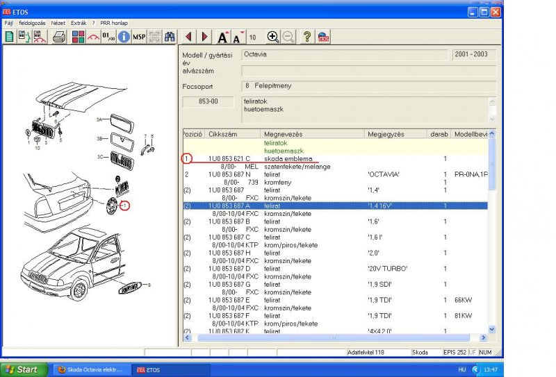

Mindezek mellett gyári vagy gyárival teljesen kompatibilis hátsó jelet (logo, embléma) hol kaphatok, pl. itt Pesten? Az az egy esztétikai bajom van a géppel, sajnos a jel bemattult és olyan repedezett-szerű.
(#) delta1 válasza turho hozzászólására (») Aug 10, 2011 /
(#) turho válasza delta1 hozzászólására (») Aug 10, 2011 /
Köszi, megnéztem, a webshopban nincs embléma írtam nekik mailt. A megelőző műsuzaki kérdésem egyébként is jobban izgat, szeretném ha segítene valaki, aki az AMD-motoros 1.4-est ismeri. Pár napja van meg, még éppenhogy ismerkedem vele....
(#) VIM válasza turho hozzászólására (») Aug 10, 2011 / 1
Szia! A képen látható rendelési számokon tudod beszerezni, pl. unixéknál, stb. Az AMD motorkód SIMOS (Siemens) vezérlőt takar és MAP (szívócső nyomás) vezérli a gyújtást a főtengely és vezérmű tengely jeladókkal együtt. A légszűrő és annak a háza, megfelelően kell, hogy tömör legyen és tiszta, főként a légszűrő.

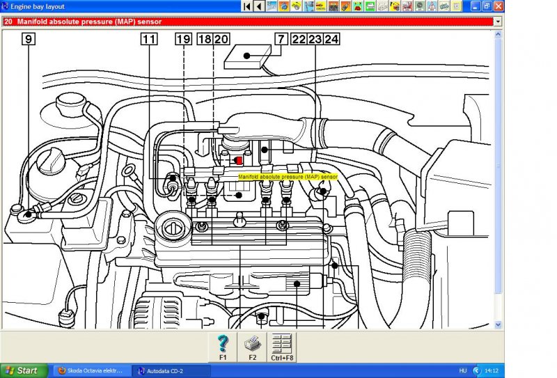

(#) VIM válasza VIM hozzászólására (») Aug 10, 2011 / 1
Az alapjárat ingadozáshoz tartozó lehetséges hibák sorba szedve.
