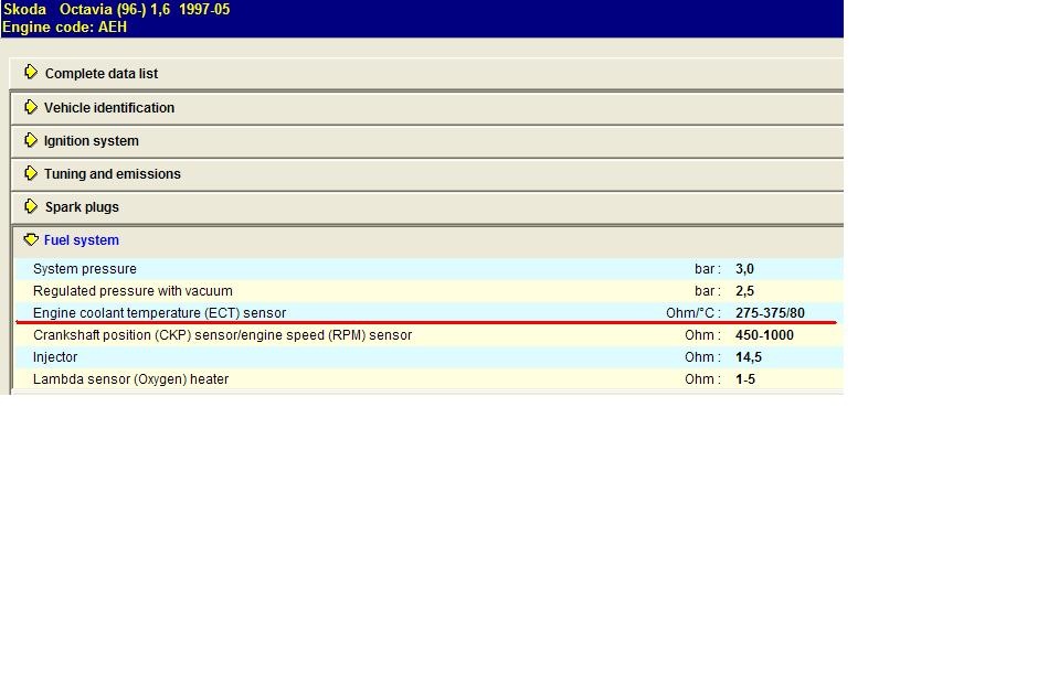

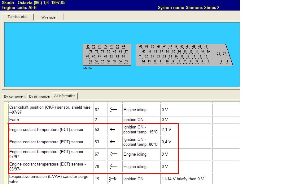

(#) VIM válasza TomiFilth hozzászólására (») Nov 29, 2012 / 1
Szia! Nem sokat tudok hozzászólni, mert Simos és ehhez nem igazán "konyítok", de az értékeket amik ide vonatkozhatnak azt mutatom. Az a baj, hogy a hőfokmérő gomba nem táblázatos értékekkel van megadva, mint más vezérlőknél, így nehezebb megmondani, hogy a köztes értékek jó értéket képviselnek-e. Talán meg kellene nézni a hőgomba kontaktusait, hogy rendben vannak-e.

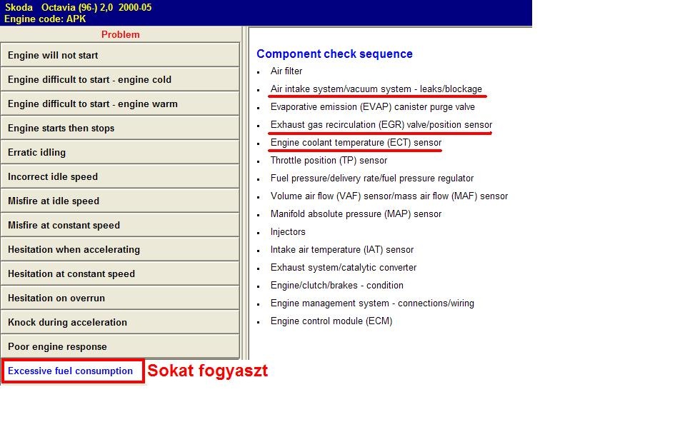

Segítséget kérek!
Octavia 2.0 benzin 2001 APK motorkód. Sokat fogyasztott Co magas volt. Elvittem szakszervízbe a motorvezérlőt újraprogramozták állítólag valaki beleturkált. Én megvettem az autót márciusban semmihez sem nyúltam eddig nem volt vele gond. Szóval újraprogramozták a vezérlőt 2 hétig jó volt az autó, most újra sz.r. Létezik hogy a vezérlő elveszti a programot? Készüljek egy ECU cserére vagy javítható?
(#) VIM válasza Zoli81 hozzászólására (») Dec 9, 2012 /
Szia! Nem tudom mit "írtak" át az ECU-ban de a regisztrátumot el kellett volna kérned, vagy kinyomtatott verziót róla. Ha "elmászik" a vezérlő azt valamelyik periféria okozhatja, amit még megtanul és ehhez igazítja a többi paraméter is. Most jöttek a hidegek, gondolom lehetséges repedés van a légszekrényen, vagy más, ehhez kapcsolódó levegős részen és megváltoznak a hidegindítási és fogyasztási paraméterek. Persze lehet más probléma is de azt illene tudni kiolvasni a szervizben. Ezt a "repedéses" dolgot nem regisztrálja semmi és nem lehet kiolvasni sem.
