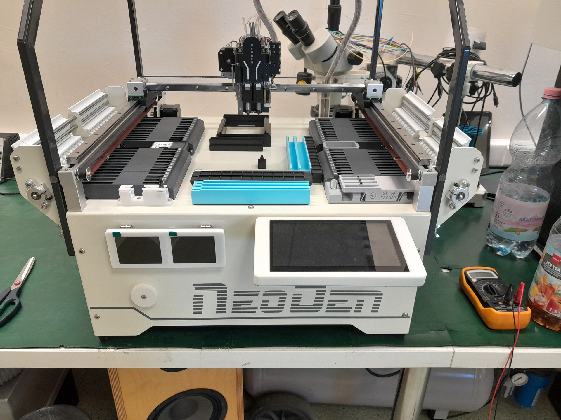

SMD asztali beültető gép vásárlását fontolgatom. Kisszériás munkákhoz kellene (50-100db), és 5000$ alatti összegbe gondolkodom. Ebbe a kategóriába jellemzően kínai termékek jöhetnek szóba. Nem tudom van-e itt valaki, akinek van tapasztalata ebben a témában, esetleg van ilyesmi gépe, vagy dolgozott már vele, és tudna konkrét típust ajánlani. Ami fontos lenne: - kis helyigény - vizuális (kamerás) pozícionálás - 30+ feeder - 2512, 1206, 0805,LQFP, SOxx, SMA, Gull Wing tokok jellemzően A beszerzési procedúra is érdekelne, számla, vámeljárás, stb. Néztem már egy pár típust, de nem tudok mi alapján dönteni. Előre is köszönöm a hozzászólásokat!

Nekünk egy mechatronic egyfejes és egy neoden 4 van, négyfejes. 30+ fédert tud mindkettő. Kb. 2 és 3 millió az áruk.
Lehet, hogy van olcsóbb, nem néztem körül. Az elsőhöz vettünk egy kompresszort, 400 ezer forintocskáért. A másikban beépített vákumszippancs van. A neoden-nek körülményes a beállítása, de automata feeder van hozzá pár darab. Az elsőnél kézzel húzogatjuk fel az alkatrészt, ha lefogyott, de ott is lehet venni, autofeeder-t. Szerintem olcsóbb, ha beültetteted. Idézet: „Amikor megkérdeztem, hogy ez mennyire hobbi téma, akkor töröltette a hozzászólásomat.” Köszönöm a feltételezést, de nem én töröltettem... Valóban eltűnt, de nem én voltam. Egyúttal köszönöm a többieknek, hogy másképp látják a dolgot!

Egy nagyon fontos jótanács. Ha gép típust nézel kínából, akkor minden esetben keress rá youtube-on, mások által készített videókra. Használati tapasztalatok és a szoftver képek (képernyőképek) nagyon fontosak. A kínaiak nagyon nem jók a user interfészek programozásában.
Itt nem a kínai menükről van szó, mert sok szoftverben lehet állítani angol nyelvet (jóó inkább chinglish-t), hanem egészen más felfogással készítenek szoftver felületeket. Ez tapasztalat, behajóztattam és repülőztettem már több tonna gépet kínából, nem csak 15.000+ alkatrész per órás beültető gépeket, hanem mást is. Volt már dolgom a szitázó géptől, a szekrény méretű CNC-n át a ..., szóval fontos a döntést megelőző jó kutatómunka. Ami fórum még jó támpontot ad, és ajánlom átolvasásra, az az ausztrál Dave fóruma az eevblog. Itt bőven találsz a világ minden tájáról teszteket, infókat. eevblog fórum Nem elsősorban az általam írt nagy gépekről van szó, hanem a kicsi asztali verziókról, pont azokról amire a leírásod alapján szükséged van. De egy fontos! Youtube-on nézz a gépről videót mindig. Idézet: „hanem egészen más felfogással készítenek szoftver felületeket” Igen, ezt én is alátámasztom. Köszi a tanácsokat!
