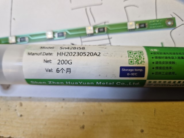

Ez a paszta.
(#) toto válasza job335577 hozzászólására (») Júl 31, 2023 /
Az SN42Bi58 138 Celsius fokon folyik. Tapasztalatom szerint talán kicsit jobb a nedvesítő képessége, mint az Indiumosé, de nem sokkal.

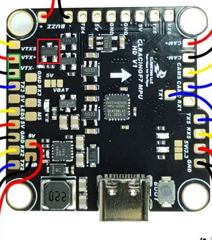

(#) twine01 hozzászólása Aug 21, 2023 /
Üdvözletem a tisztelt Topiclakóknak!
Segítséget szeretnék kérni, mert bár nagy erőkkel vallatom a google-t, nehezen találok megoldást a problémámra, ami (valószínűsítem) egy db SMD alkatrész cseréje (és egyben azonosítása, esetleg beszerzése) lenne...
Sajnos egy barom voltam (figyelmetlen) éjszaka és az áramerősség mérésre állított multimeteremmel feszültséget akartam mérni, amire füstjellel figyelmeztetett a pirossal bekeretezett kis alkatrész.
Ennek cseréjére lenne nagy szükségem.
Gondoltam hátha itt a hozzáértő közegben valaki megszán, és útba igazít, hová és kihez fordulhatnék?
(#) antiktelefon válasza twine01 hozzászólására (») Aug 22, 2023 /
Mi a felirata? Nem elég jó ez a kép.
(#) pittti válasza twine01 hozzászólására (») Aug 22, 2023 /
Az biztos, hogy valamilyen tranzisztor, vagy fet - de nem eléggé éles a kép, hogy a számozást azonosítani lehessen. Ha pedig egyedi, gyári kód van rajta akkor a Google sem segíthet, egyedüli megoldás ha a műszer kapcsolási rajzát megszerzed...
(#) Inhouse válasza antiktelefon hozzászólására (») Aug 22, 2023 /
09902, de tartok tőle, ez még így kevés lesz...
(#) pittti válasza Inhouse hozzászólására (») Aug 22, 2023 /
Nem is ad rá a Google semmit, kelleni fog a kapcsolási rajz a javításhoz.
(#) img válasza Inhouse hozzászólására (») Aug 22, 2023 /
A második 0 az Q, szerintem. Az első pedig lehet D is, egy jobb felbontású kép alapján, bár egyikre sem adott semmit a Google.
(#) elactrofan válasza pittti hozzászólására (») Aug 23, 2023 /
helló!
találat van, de több minden...megfelelően keresve.de lehet fet, tranyó dióda fesz szab. stb.
Legalább a rajzolatot kéne látni, de fekete ....
A hozzászólás módosítva: Aug 23, 2023
(#) twine01 válasza pittti hozzászólására (») Aug 23, 2023 /
Mindenkinek nagyon köszönöm, hogy egyáltalán foglalkozott a dologgal.
Ez egy versenydrón repülésvezérlője. Az adott vonal, ami tönkrement azért felelős, hogy a videoadó(VTX) áramellátását kapcsolni tudjam. Magyarul ki be kapcsolható legyen az adó a kontrolleről.(jól jön ez a funkció, mert képes túlmelegedni álló helyzetben.)
Az összes dokumentáció ennyi sajnos a lapról.
Ebben a .pdf-ben találni a neten a "legjobb" minőségű képet a vezérlőről. Sajnos az alkatrész száma/kódja nem olvasható le nagyító alatt sem, mert valszeg a hő miatt valahogy olvashatatlanná vált.
A lap minden egyéb funkciója úgy tűnik rendben működik "csak" ez nem, és ez sajnos elég fontos lenne...
közben már járt a lap egy "smd"-s kollégánál, ők raktak rá egy nem pontosan ilyen alkatrészt, (ők sem találták a pontos típust) de sajnos a művelet csak félig sikerült. Ugyanis az történik, hogy "zárt" kapcsoló helyzetben a 14,7V feszültséget, nem 0-ra kapcsolja, hanem átereszt 6,x V-ot. Hálás lennék bármilyen ötletért...
az eddigieket is megköszönöve...
(#) twine01 válasza twine01 hozzászólására (») Aug 23, 2023 /
Most írtam a gyártónak, hátha megszán egy alkatrésszel, vagy legalább a pontos típust esetleg beszerzési forrást megírja...
(#) antiktelefon válasza twine01 hozzászólására (») Aug 24, 2023 / 1
baromira nem tudunk semmit, de egy logic level fet lenne a legközelebbi tippem.
