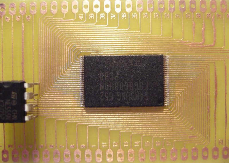

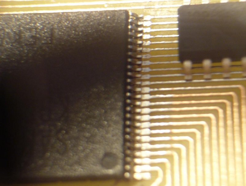

(#) feki00 hozzászólása Aug 22, 2009 /
Mellékelek pár képet, a nyák házilag készült, maratás előtt még bele kellet nyúlni filcel, vezetősávok 0.1mmesek. tsop48 flash memóriát forrasztottam, 0.3mm lábszélesség és .2 lábtávolság.
Folyatószert nem használtam, egy óngolyót húztam végig a lábakon, rézharisnyával meg feltakarítottam. A páka valami 1000forintos, a hegye egy százasszög szépen flexel kialakítva.
Arra akartam rávilágítani hogy sz.rból is lehet várat építeni, nem kell hozzá profi felszerelés.
Ezzel persze senkit se kívántam megsérteni, csupán a másik végletet bemutatni.
(#) NickE válasza feki00 hozzászólására (») Aug 22, 2009 /
Az miért jó, hogy S betű alakban van huzalozva? Nem fognak kisodródni az elektronok a kanyarban?
(#) kammler válasza NickE hozzászólására (») Aug 22, 2009 /
De ki fog egy részük, pont ez a lényeg benne. Csak a legügyesebb elektronok jutnak be az IC-be, így lesz nagyon szük tűréshatárú, percíziós az áramkör.
