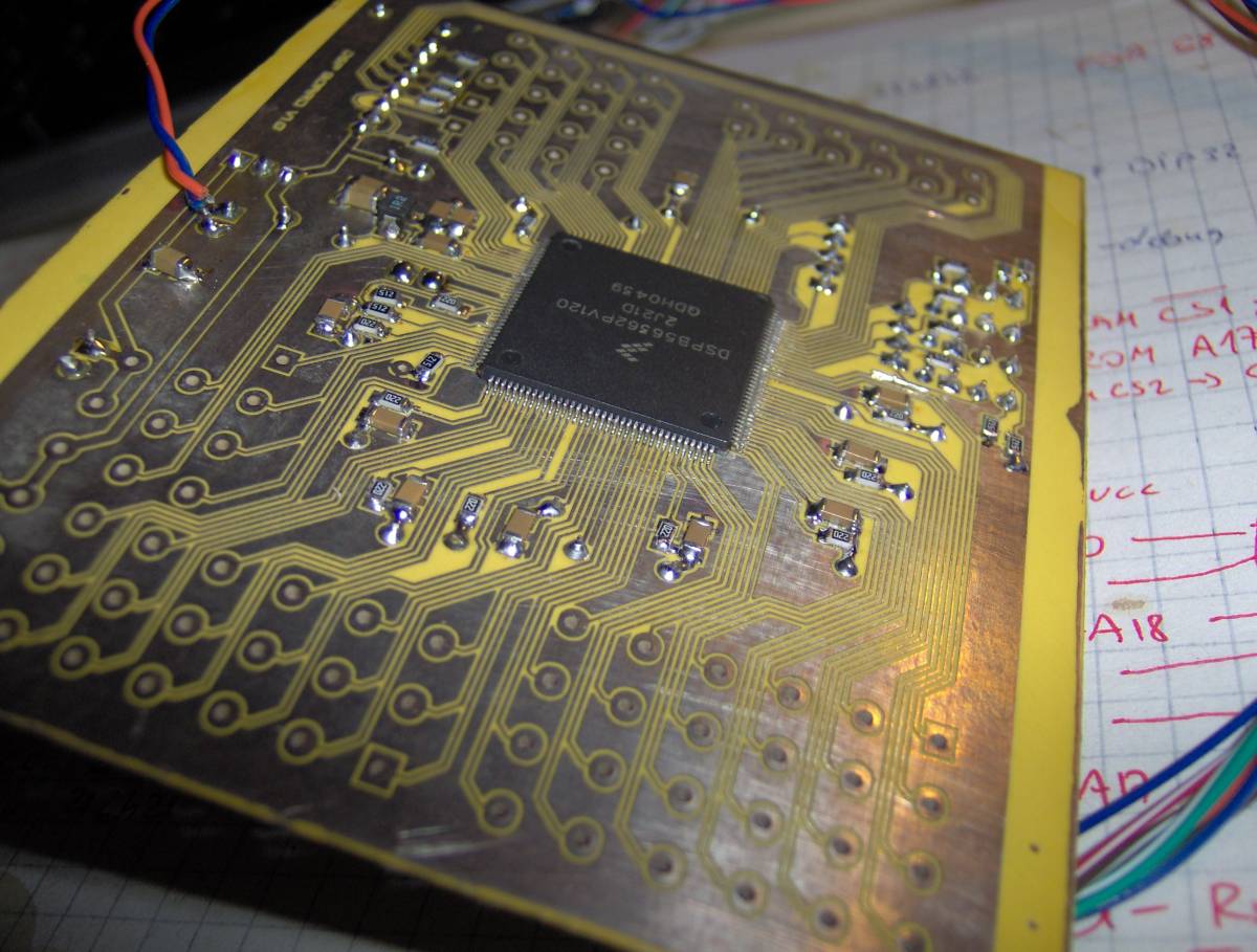

(#) oxygen hozzászólása Dec 30, 2008 / 1
Ugyan nem teljesen profi munka de smd. A nyák házilag fújt legalja minőség, már fúrásnál majdnem ledobta a fóliát. Egyoldalas, mert kétoldalassal nem volt kedvem pepecselni ezért a másik oldalon szép számban vannak átkötések Forrasztáshoz normál 40w-os solomon tip. pákát használtam, 0,8-as ként árult, de szerintem vastagabb heggyel, pango folyasztószerrel és pcc cleanerrel meg némi 0,5-ös ónnal. A dsp lábtávolsága 0,5mm, a vezetősávok 0,254mm-esek. Egyébként egy fejlesztőpanel része lesz, még a memóriakártyákat kell megterveznem hozzá, azt ugyan nem tudom mit szól a dsp 136mhz-en az egyoldalas nyákhoz de majd kiderül. A jtag porton már látszik az eszköz, még a host és memória portokra kell beforrasztanom a csatlakozókat. A passzív alkatrészek szándékosan állnak csámpásan remegő kézzel ennyire tellett.
(#) watt válasza oxygen hozzászólására (») Dec 30, 2008 /
Szép lett, gratulálok! Ha nem akarod, hogy lejöjjön a forrszem a fúráskor, használj profi fúrófejet(Technoctrol M2000). kb. 1200ft/db, de megéri(EQUIP-TEST Kft.).
(#) oxygen válasza watt hozzászólására (») Dec 30, 2008 /
A noniusznál vettem keményfém fúrót, az üvegszálas nyákkal nincs gondom de ez a papírbakelit ilyen Azért köszönöm az ötletet kipróbálom.

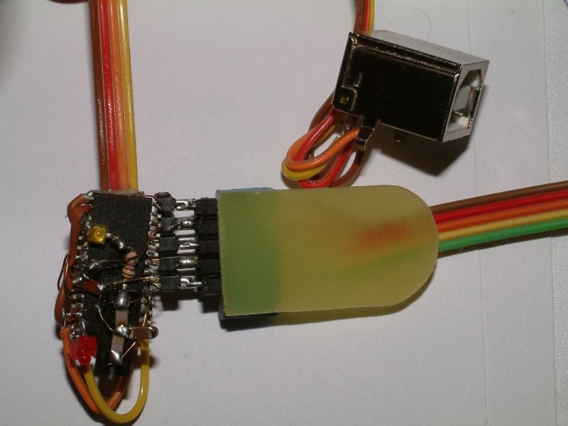

(#) herzsolt válasza Dudus hozzászólására (») Dec 30, 2008 /
Egy PIC18F2321-I/SO SOIC tipusú.
Amúgy egy kedves kollégánk szilva V3-as forrpákaszabályzóját akarnám összeállítani.
(#) Dudus válasza herzsolt hozzászólására (») Dec 30, 2008 /
Bármilyen furcsa, használj széles hegyet , sok jó minőségű folyasztószert. Az egyik lábat forraszd ideiglenesen a helyére, amikor pozícióban van. Fektesd a lábakon végig az ónt, és egy pillanatra nyomd oda a páka hegyét. Ha jól csináltad kész is vagy. Ha marad összefolyt láb szedd le harisnyával, bár én ilyenkor letörlöm a pákát adok még folyasztószert és egy pillanatra visszanyomom.
(#) watt válasza herzsolt hozzászólására (») Dec 30, 2008 / 1
A SOIC-et pillanatpákával is beforrasztom!
(#) Dudus válasza watt hozzászólására (») Dec 30, 2008 /
Persze, egy felhevített 100-as szöggel is lehet, de -szerintem- olyan megoldást ajánljunk ami összhangban van a gyártó ajánlásaival és a lehetőségekhez képest a legolcsóbb. ( A pillanatpáka az autóban és a villamos hálózaton végzett javítási munkáktól eltekintve maximum nagy felületek , árnyékoló serlegek forrasztására jó.)
-szerintem-
(#) watt válasza Dudus hozzászólására (») Dec 30, 2008 /
Köszönöm a kiegészítést, sokat tanultam belőle!
Csak neked mondom, hogy ezzel csak azt akartam érzékeltetni, hogy az említett tokozás olyan méretű, hogy nem kell akkora feneket keríteni neki, mint amekkora itt lett!
Én az ilyen tokozású IC-ket légszereléssel szoktam kipróbálni(pl. 18F2550-el egy USB-s kommunikáció légszerelési megoldását csatoltam), mert a lábai fényévnyi távolságra vannak egymástól.
