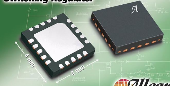

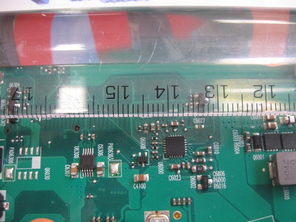

(#) zenetom hozzászólása Aug 25, 2012 /
Szerintetek otthoni körülmények között ki lehet forrasztani a képen látható 24 lábú IC-t?
(#) Zsora válasza zenetom hozzászólására (») Aug 25, 2012 /
Ha van kéznél hőlégfúvó, akkor igen. Valószínűleg az IC alatt hővezető pad is van, így mind a ki-, mind a beforrasztáshoz elengedhetetlen a hőlégfúvó. De ajánlatos vigyázni, mert könnyen lefújhatod a környező alkatrészeket, ill. megégetheteg a panelt.
(#) thomas3 válasza zenetom hozzászólására (») Aug 25, 2012 /
Látom, hogy szinte minden alkatrészt újraforrasztottál körülötte
Szerintem alufóliával takard ki a körülötte lévő alkatrészeket és hőlégfúvóval letudod szedni. A visszaforrasztás az már macerásabb szerintem. Ugyanis ha jól gondolom akkor az IC alján is van egy PAD.
(#) zenetom válasza Zsora hozzászólására (») Aug 25, 2012 /
Köszi a választ!
Viszont hőlégfúvóval még nem csináltam ilyet, szóval nem tudom hogy menne...
Arra figyelj, hogy egyenletesen melegedjen, mozgasd közben a hőlégfúvót. Valamint fokozatosan növeld a hőmérsékletet ha van rá lehetőséged.

(#) Zsora válasza fecameca hozzászólására (») Aug 25, 2012 /
Hűtőfelületes QFN (lábnélküli) toknál ez nem megoldható, és a kiforrasztóharisnya sem jó oda.
Csak a hőlégfúvó jöhet szóba.

Én egy sima pákával is kikapnám szerintem. Körberagasztanám aluszalag-al majd megfuttatnám ónnal a lábakat érjenek össze jó vastagon és szépen melegíteném körbe körbe. Betenni macerásabb ha van alatta is pad.
(#) Norberto válasza patexati hozzászólására (») Aug 25, 2012 /
Így van, szerintem sem a hőlégfúvó az egyetlen, egyedüli módszer. Én is ki tudnám szedni pákával nagy valószínűséggel. Más kérdés, hogy én meg nem akarom.
A hőlégfúvó viszont valóban a legelegánsabb módszer. De ott sem kell nagyon izgulni a többi cucc lefújásáért, egyszerűen csak vissza kell venni (ha lehet) a légáramlás sebességét. Azaz csak melegítsen (mint fő funkció), ne fújjon.
Az egyetlen feltétel az utóbbi módszerhez, hogy legyen kéznél hőlégfúvó.

(#) Zsora válasza Norberto hozzászólására (») Aug 26, 2012 /
Ugye tudod hogy az IC alatt hővezető pad van, ill. hogy a panel ólommentesen van forrasztva? A "lábak" összeónozása sem nagyon működik, mert ez QFN tokos, vagyis nincsenek lábak. Sokszor még a frankó JBC hőlégfúvóval is meg kell szenvedni, mikor ólommentes kártyáról kell leszedni nagy hűtőfelületű QFN tokos IC-t, és segítségül kell még egy infrás alámelegítés is. A nyák hőelvezetése sem lényegtelen; ha nagy földfóliára csatlakozik és sok belső réteg is van, na meg furatok az egyes rétegek között, akkor az remekül elviszi a hőt. Persze próbálkozni lehet, a 24+1 kivezetés még nem olyan sok...

(#) Norberto válasza Zsora hozzászólására (») Aug 27, 2012 /
„ez QFN tokos, vagyis nincsenek lábak”
Igen, igaz.
Lábak nincsenek. Ellenben kivezetések: Bővebben: Link
De végülis lényegtelen, ui. nekem még sosem okozott gondot semminek a be- ill. kiforrasztása. Akármilyen tokos is volt.
