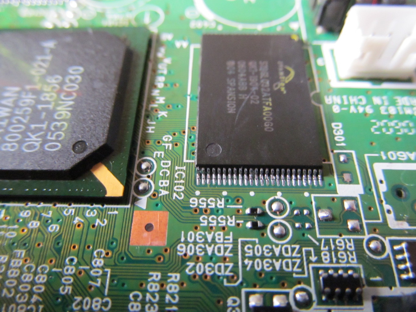

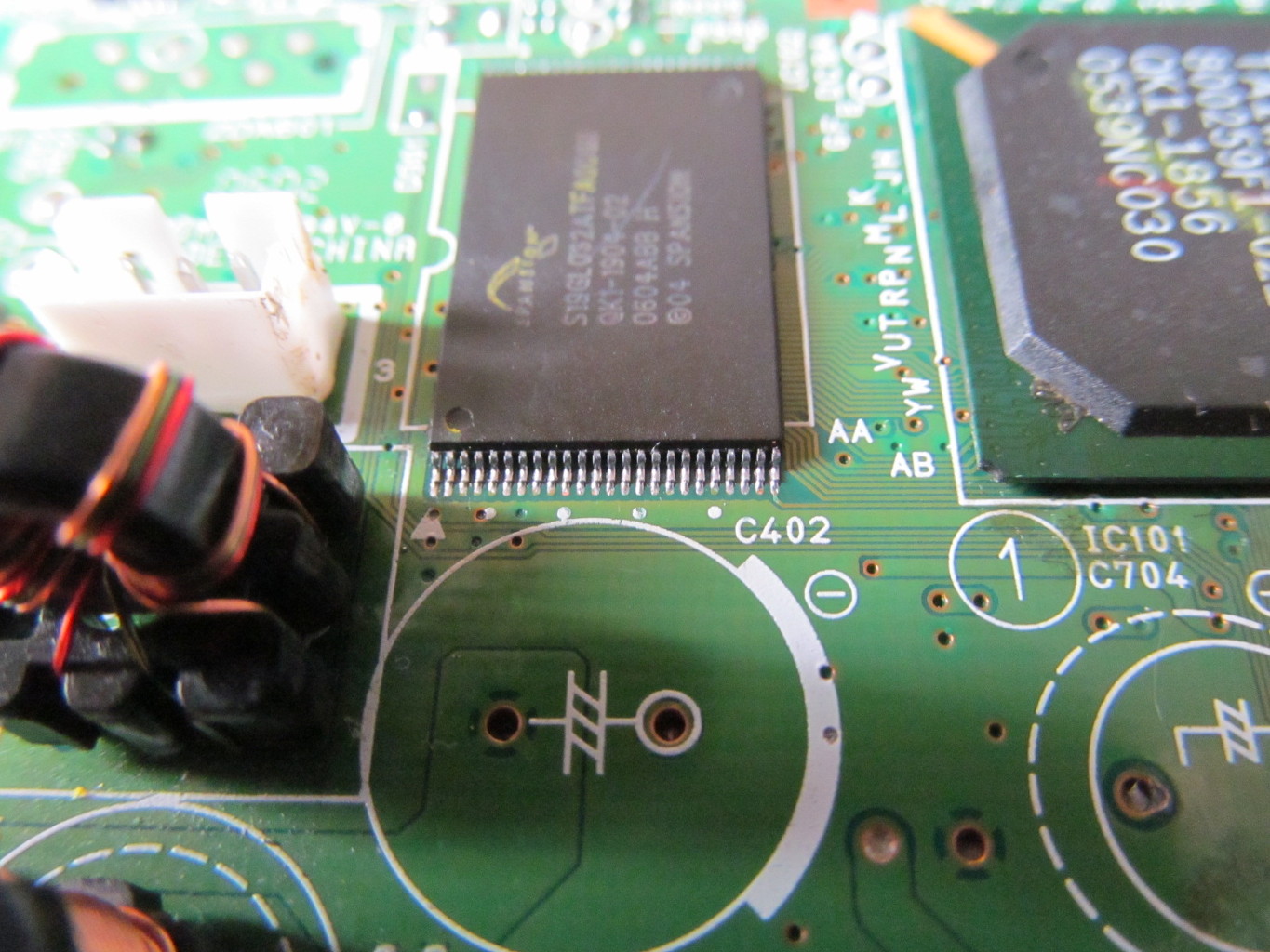

(#) Chipmunk1960 válasza fgabi hozzászólására (») Feb 21, 2014 /
Közben gyakoroltam kicsit egy régi panelen. Már többször levettem, meg feltettem a RAM-ot. Az egyik egy picit elcsúszott, de szerintem ez már elfogadható. A BGA-val, még nem gyakoroltam.... . Ahhoz még kevés vagyok. Köszi a tanácsokat. Üdv: Mike
(#) fgabi válasza Chipmunk1960 hozzászólására (») Feb 21, 2014 /
Bőven jó az, ügyes. Bga-hoz nekem kell ilyen paszta, esetleg a kicsikhez.
Szia, Már nem emlékszem, hogy én hol vettem, de itt találtam a legolcsóbbat ingyenes szállítással Magyarországra: XG-50, 4,27$.
(#) eyess válasza Chipmunk1960 hozzászólására (») Feb 21, 2014 /
De teszteld is le , hogy működik e .Ne csak kívülről legyen szép hanem működjön is.
Az az igazi teszt.
Egyébként tényleg jól néz ki.
(#) Chipmunk1960 válasza eyess hozzászólására (») Feb 21, 2014 /
Szia, Hát ezt a panel már nem tudom, mert scrap, de egy MP3389EF SOP28 IC-t+ a FET -et, felraktam a LED-es monitorra, s működik kiválóan.
Na akkor már van siker élményed legalább.Egyébként lötstop , vagy gyári nyák lemezen ilyen munka nem nehéz , de egy házi otthon gyártott nyákon , ami nincs lötstop fólia stb na az már más helyzet.Olyannal próbáltad már ?
