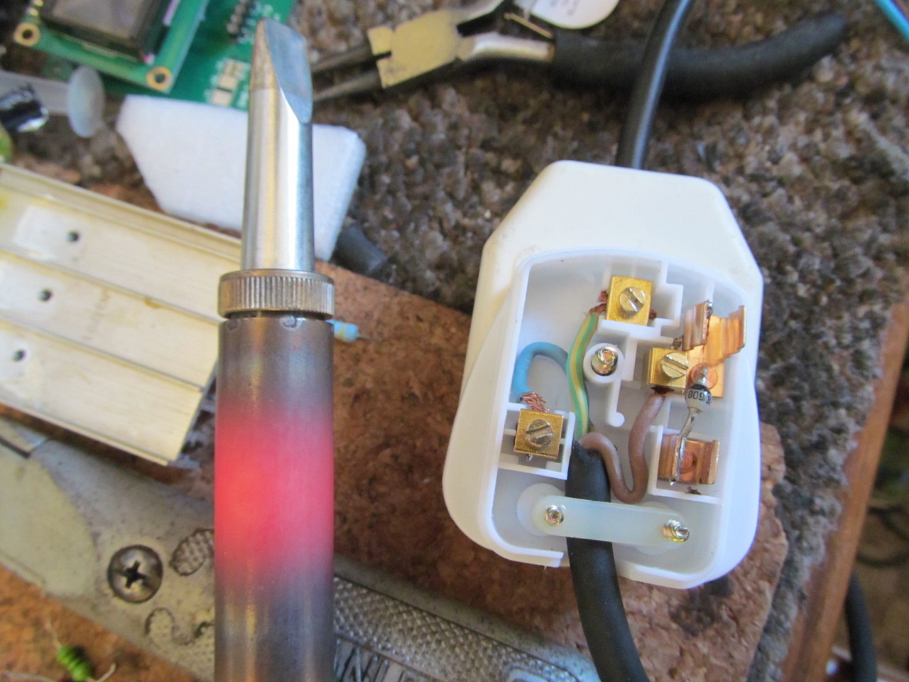

Igen, ez pontosan így van, nem véletlen használok Solomon pákát, ami megfizethető, és jó szerintem, pár kínaival befürödtem, pedig van hozzá csomó hegyem. most kaptam egy 110V 200W-os böhöm nagy wellert, Most építek hozzá egy PWM-et, hogy használni tudjam, / az a legegyszerűbb szerintem /, igaz, nem SMD -re.

Csak úgy hirtelen, ha egy mezei, hàlózati pákáról beszélünk, az egyutas egyenirányítás egyszerűbbnek tűnik...

Szia, Igen ugyanaz, mint a régi "kattogós" Weller, csak a betét 10 cm hosszú, 12mm átmérő. Azért 110v, mert itt minden "ipari" masinát leválasztótrafóról lehet használni, spec kerek 3 villás dugó. " Időnként a legegyszerűbb ötlet a legjobb Köszi!

Sikerült is gyorsan megoldanom, pont belefért a dugvillába! Köszi a tanácsot még-egyszer! Igaz, nem pont SMD-hez való páka

Jesszusom, mi ez a dildó? Ezzel csatornát is lehetne forrasztani, bár biztos, hogy jó az, hogy világít?

Az jelzi, hogy be van kapcsolva.
(#) Chipmunk1960 válasza Buvarruha hozzászólására (») Dec 7, 2014 /
Míg először ki nem kapcsol a mágnes, ilyen pirosan izzik, utána már nem. Próbáltam PWM-el, beállított 110V-on ugyanígy viselkedik.

Szívesen! Bírja az a csöppség?
Akkor ez a W201-es páka lehet...

Legalább fényszegény helyen is lehet használni...
