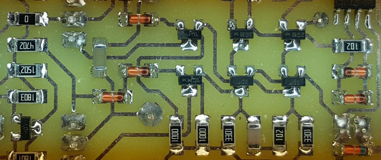

(#) Alkotó hozzászólása Máj 10, 2016 /
Nem forrasztás, de nem találtam jobb témát az SMD technológia sajátosságainak taglalására.
Tervezéskor nem gondoltam egy alkatrész fokozott feszültségigényére, ezért oda is SMD-t tettem. Később rá kellett ébrednem, hogy 22nF/200V nem vásárolható 1206-ban az én látókörömön belül, ezért arra gondoltam 2 db 10n/200V -ot próbálok párhuzamosítani (ez vásárolható).
A fotón próbáltam láthatóvá tenni, miként jött ez létre. Elfogadható ez a megoldás? Nem ütközik valamilyen írott vagy íratlan -számomra ismeretlen- elvvel?
(A panel még nincs megtisztogatva a gyantamaradékoktól, de most nem is ez a téma.)
(#) eyess válasza Alkotó hozzászólására (») Máj 10, 2016 /
Teljesen jó ez a megoldás semmi probléma vele .Ugyan én még a teljesség kedvéért rámérnék egy kapacitás mérővel , hogy valóban meg van e a 20nF , tehát hogy rendesen meg van e a két kondi közt a kapcsolat. Viszont az már más kérdés , hogy 22nF volt eredetileg , és te 2db 10nF tettét bele , és ez csak 20nF . Tehát alámentél az értéknek , de lehet , hogy a kapcsolásba nem olyan helyen van ez ahol számítana az a 2nF .De ezt te tudod, hogy ott az még jó e úgy.
(#) Alkotó válasza eyess hozzászólására (») Máj 11, 2016 /
Köszönöm, akkor ez így marad.
