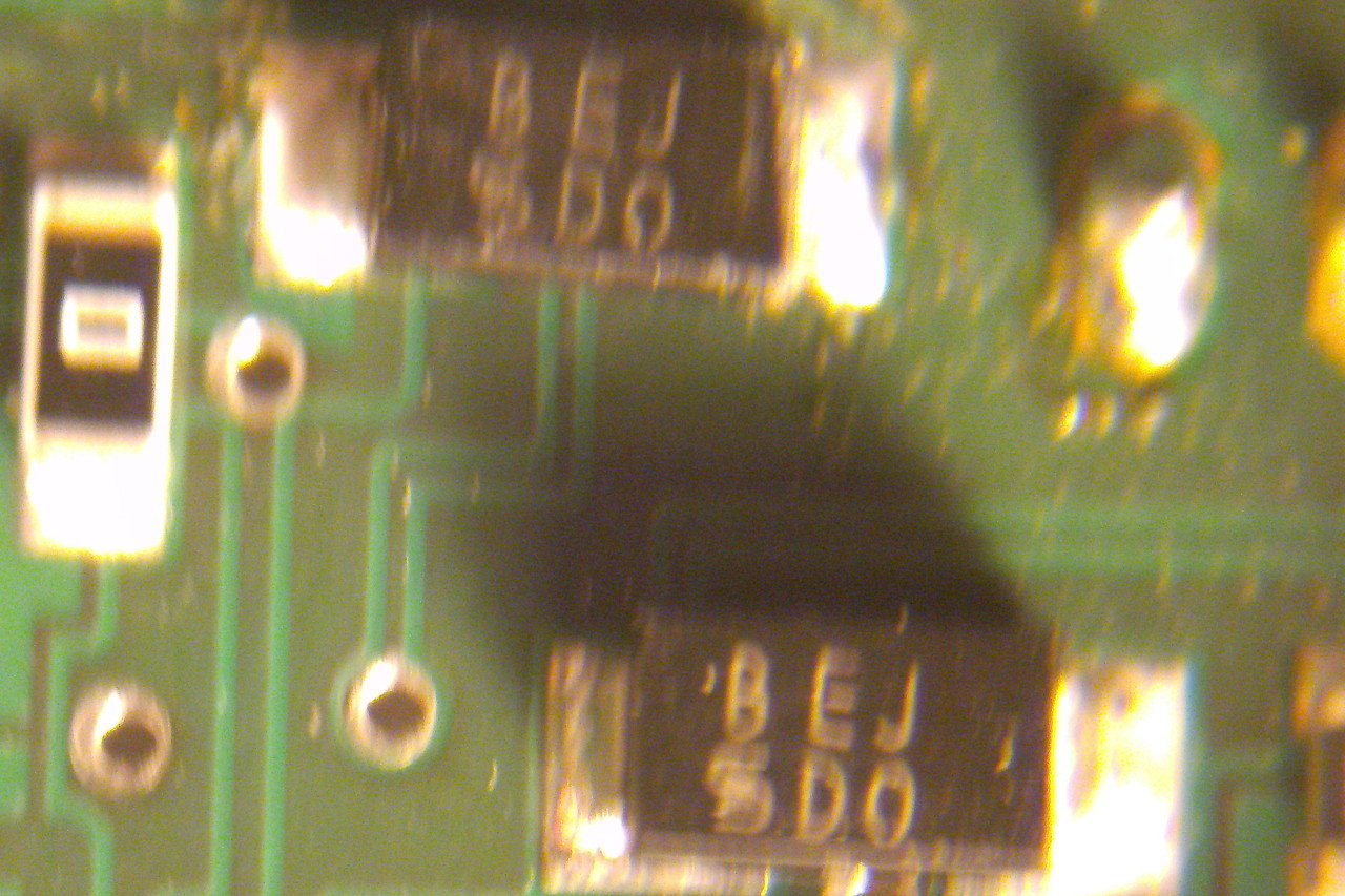

(#) kiljah hozzászólása Nov 12, 2013 /
Üdvözlök Mindenkit! A képen az alkatrészek mik lehetnek? Feliratuk: felső sor - B EJ , alsó - gyártó- jelölés DO . Köszönöm.
(#) san398 válasza kiljah hozzászólására (») Nov 12, 2013 /
Itt tudod kikeresni milyen alkatrész: Bővebben: Link
Szerintem SMBJ12A Vishay.
A hozzászólás módosítva: Nov 12, 2013
(#) kiljah válasza san398 hozzászólására (») Nov 12, 2013 /
Köszönöm a választ! Biztosan suppressor dióda, az áramkörből valami ilyent sejtettem, csak még így nem találkoztam vele. 15V / 2A Táp. csatlakozáson van.
Még egyszer köszönöm.
(#) kiljah válasza kiljah hozzászólására (») Nov 22, 2013 /
Probléma megoldva. Pontos típus: SMA18CA, gyártó: SEMICONDUCTOR
Katalógus
