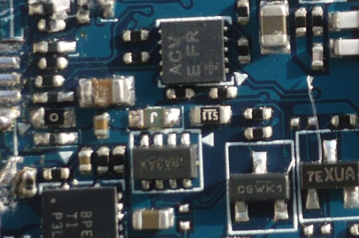

Nekem is lenne egy feladványom. A kép közepén látszik egy zöld akármi, rajta egy J betűvel. A panel egy ASUS R300 PNA, amelyiknek nem megy a töltése. Annyit sikerült kiderítenem, hogy a kép bal szélének közepén levő "0" feliratú átkötés mindkét végén megvan a +5V, és ennek a J alkatrésznek a bal oldaláig eljut. Mi lehet ez a holmi?
Lehet akár biztosíték is (J=1,25A), ellenőrizd a nyák alapján.
Sakk a biztosítéknak!
![]() Ha átkötöm ideiglenesen, akkor kigyullad a töltésjelző LED. El nem tudtam volna képzelni, hogy még biztosítékot is raktak a kütyübe. Ha jobban belegondolok, azért jogos: egy ilyen kis vacak megvédheti az autót a kigyulladástól! Na megyek biztosítékot bányászni valahonnan.
