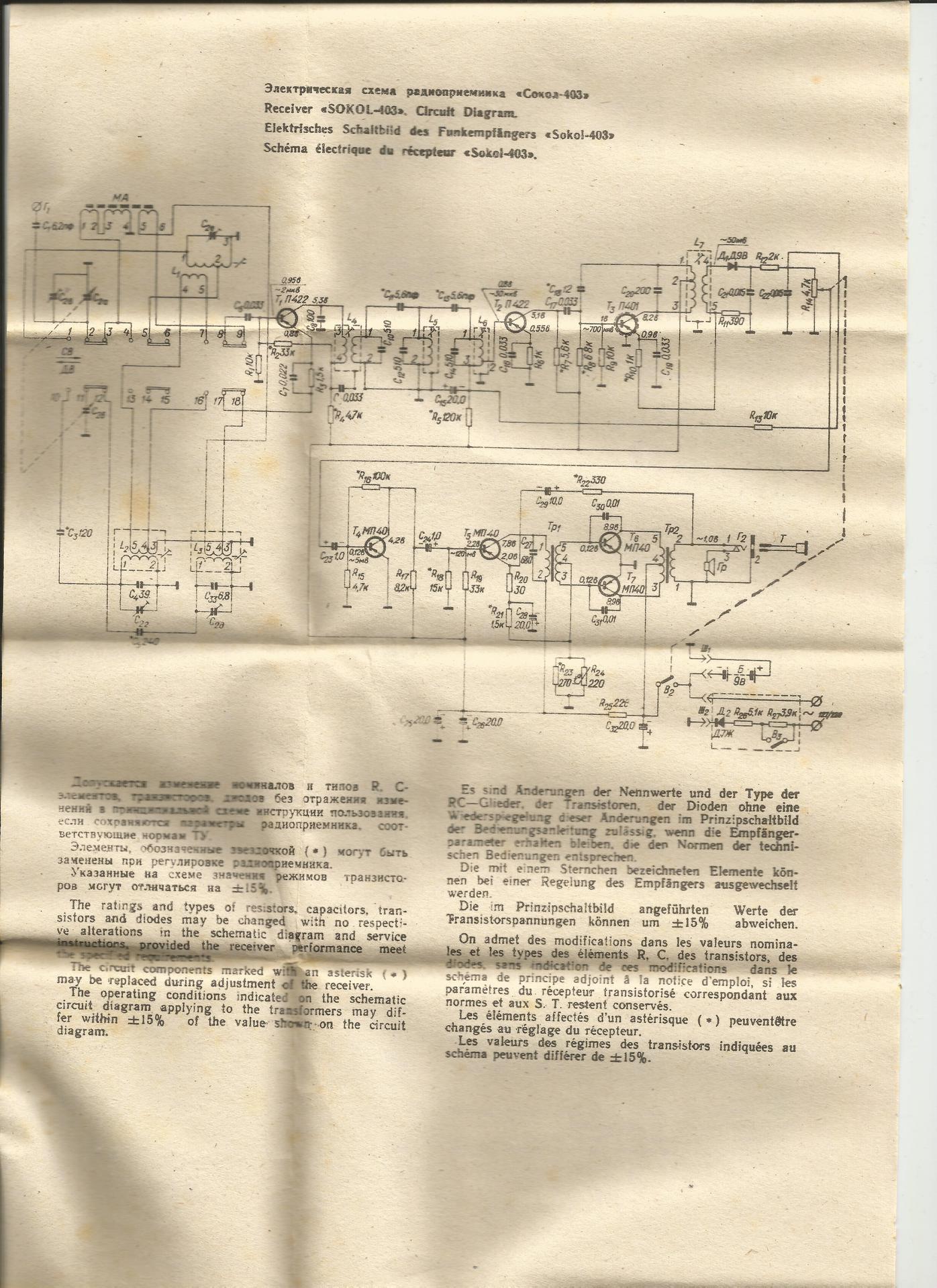

(#) Ktulu hozzászólása Máj 25, 2021 /
Az egyik rajz alatt azt írta, hogy T3 bázisára kell a KF jelet akasztani, és visszafelé haladva hangolni a tekercseket.

sokol-403.pdf

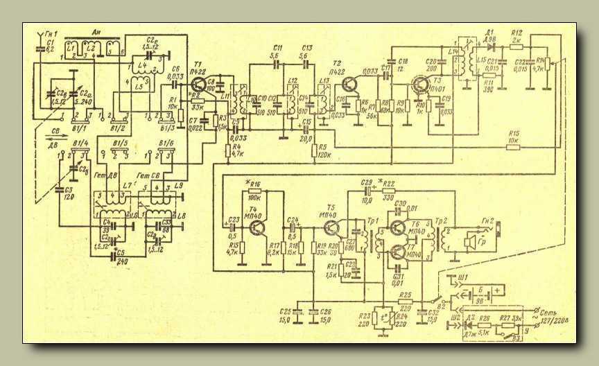

Van egy 403-as sokol rádióm. Működőképes, viszont elég halkan szól. Szerintetek mi lehet a probléma ? Merre kellene elindulni a hibakereséssel ?
Kezdjem a 4db végtranzisztor kimérésével ? (Érdekes meg 3db МП40 és 1db МП41 tranzisztor van benne. Viszont a kapcsolási rajzon 4db МП40 tranzisztor van feltüntetve.)
(#) CHZ válasza Directors hozzászólására (») Jan 6, 2022 /
Ha nem torz, csatolo elkok csereje.
(#) Directors válasza CHZ hozzászólására (») Jan 6, 2022 /
Nem torz egyáltalán.
Melyek lennének ezek az elkók ? C30 és C31 ?
(#) VJ72 válasza Directors hozzászólására (») Jan 6, 2022 /
Szia.
C23,C24 10µF ezeket cseréld.
Es a C28 is
(#) Directors hozzászólása Jan 8, 2022 /
Köszönöm szépen a segítséget! Sikerült a javítás! Viszont kicseréltem inkább az összes elkót, nem csak azt a hármat amit írtatok. Méregettem őket és még a közelükbe sok voltak az értékek az előírtakhoz.
Annyi még hogy C23 és C24 nem 10µF hanem 1µF.
(#) szs válasza Directors hozzászólására (») Jan 8, 2022 /
Nem, nem 10. De úgy is írták (rajzolták) a rajzodon, hogy 1,0

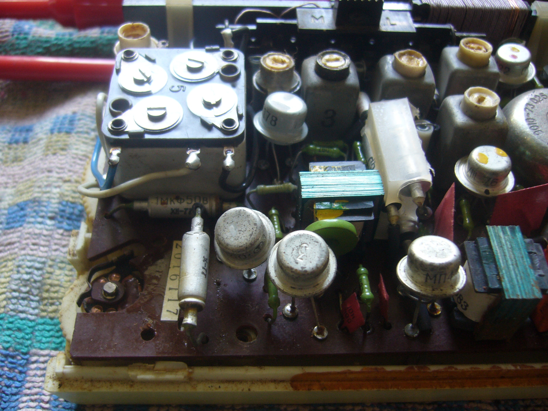

(#) küzmös Gergely hozzászólása Ápr 28, 2023 /
Sziasztok! Kaptam egy Sokol 403-as kisrádiót. Tünetei a következőek voltak. Nagyon halkan szólt, és egy idő után el is hallgatott. Kicseréltem a csatoló elkókat (C23, C24 10µF/50V) Most már nagyon szépen beindul, szól hangosan, de ugyanúgy járatás után 1-2 perc és kissé halkul. Látom van a visszacsatolásban is egy C28 10µF/10V ? Egy 3db.-os tömbösített, emeletbe zsúfolt elko.. csak remélem hogy a felső az. Gyanítom hogy az lesz ott még a ludas. Bár mindegyik rossz lehet. 1977 októberi példányok, de nem mennék annyira bele, a nyák minősége szörnyű, az alkatrészek lábai oxidosak. Zsúfolt az egész. Rémálom matatni benne. Minden amihez hozzányúlok kis túlzással a kezembe is marad, elválik, felválik.. stb.. Valaki nem emlékszik hogy a 3 elko közül ,melyik a C28?

Szia Gafly! Nekiülök majd megméregetem, megvizsgálom. Egész komoly kis rajz van hozzá a "szétszedtem Béka" oldalán. Átcseréltem most amúgy gyorsan 1µF 50V-okra ,s a helyzet ugyanaz, kb 2 perc és teljesen elhallgat, a feszültségek értékét még nem néztem, de a tendencia az hogy csökken a feszültség a T7 tranzisztor lábain.. pl. 3,6V.. 2,8V.. 2,35V.-nál elhallgat, amit észleltem még ,hogy ekkorra a T7 langyos. Ezért mértem ezt. Mert tegnap is egy leheletnyit langyosnak éreztem azt. Míg a többi hideg marad. S pont ennek a lábához csatlakozik a 3 emeletes elko legalsó példányának + fele is. Majd csak este, vagy holnap lesz több időm nekiülni komolyabban bogarászni vele. A pici elektrolit kondenzátorok gyártása jó szétszórt benne, 1977 szeptember, és december közt minden fellelhető.

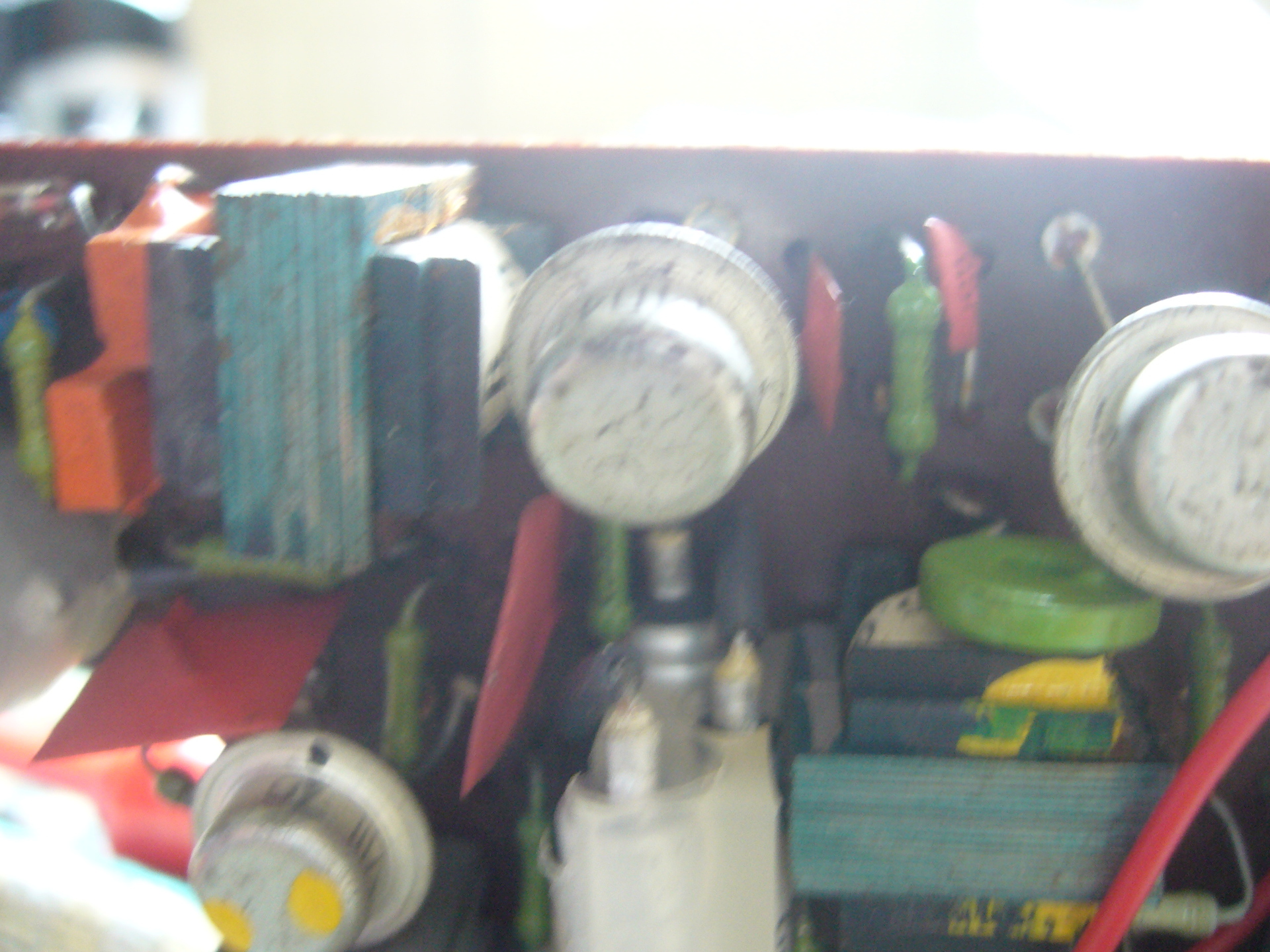

(#) StMiklos válasza küzmös Gergely hozzászólására (») Ápr 29, 2023 /
Szevasz!
A T6-T7 bázisfeszültségének időbeli változása a beépített NTK termisztor ellenállásnak változása miatt következhet be.
Ez a nagy zöld korong (gondolom), amelynek melegedése csökkenti a bázisfeszültséget, ez aztán viszi az összes többit ami a végfokban van.
Üdv: StMiklos
(#) küzmös Gergely válasza StMiklos hozzászólására (») Ápr 29, 2023 /
Szia! No annyi pillanatnyi időm van ma is hogy ezt pl. megnézzem. Bekapcsoltam, vártam kicsit, mikor elkezdett halkulni, a második képemen látszó két tranzisztor melegedik (T6-T7). Rácseppentettem egy picuri alkoholt, T7 jobban melegszik, mint a T6, de mind a kettő melegszik, terhelődik. A többi hozzájuk képest hideg.
