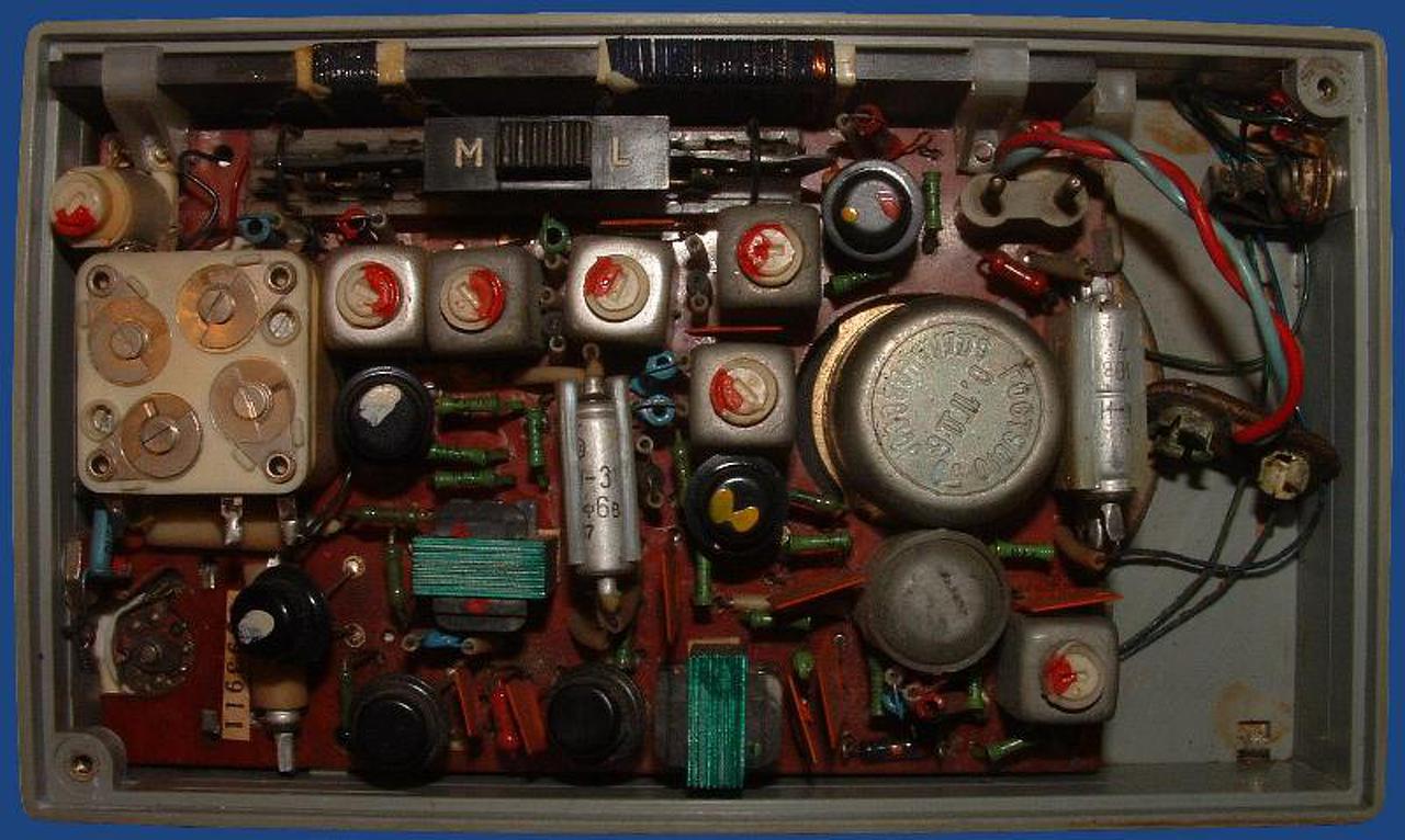

Voltak bezárlatosodós kondenzátorok a szovjet készülékekben, pl. a narancssárga/vörös (mikor milyen festék volt) kerámia kondik, vagy az elkók. Néha a kimenő trafó is, de az nem volt jellemző és akkor forrósodtak a végtranzisztorok is. Kezdd el először az elkókat kiakasztgatni és minden kiakasztott elkó után mérd meg, hogy van-e még zárlat. Elég az egyik lábukat kihúzni. Ha erre nem lesz meg a bűnös, akkor jönnek a narancssárga/vörös, színű kerámia kondik. Azok szerettek zárlatosodni. Ha van időd, akkor bogarászd a rajzot, meg a beültetést és először csak a tápfeszültséget szűrő/hidegítő kondikat keresd meg és akasztgasd ki sorra... Csatoltam fotót, melyik kondikat ellenőrizd. Ezek nem mind a tápfesz szűrését végzik, azért írtam, hogy keresd meg első körben azokat. Volt olyan széria, amiben a kerámia kondik laposak. De ugyanúgy narancssárgák, vagy vöröses színűek. Fotó mellékelve. A hozzászólás módosítva: Feb 6, 2015

Úgy néz ki hogy jó uton járok.Kicseréltem 2 elkót , egy 50 mikrost és egy 20 mikrost és 2 darab П40-es tranzisztor életre kelt , a bázis emitter-en 0,4 V-ot mérek, a többi tranzisztoron még semmit. Tovább folytatom a hiba keresést.
Sikerült megjavitanom a Sokol 403-ast. Azért irok ilyen sokára, mert kicseréltem a két végfok П40-es tranzisztort (mert zárlatosak voltak) helyettesitő AC128-al ,és csak most tudtam beszerezni őket. Ki kellett cseréljem az összes elkót is mert rosszak voltak, más probléma nem adódott.KITŰNŐEN MŰKÖDIK A RÁDIÓ, köszönöm mindekinek a segitséget.

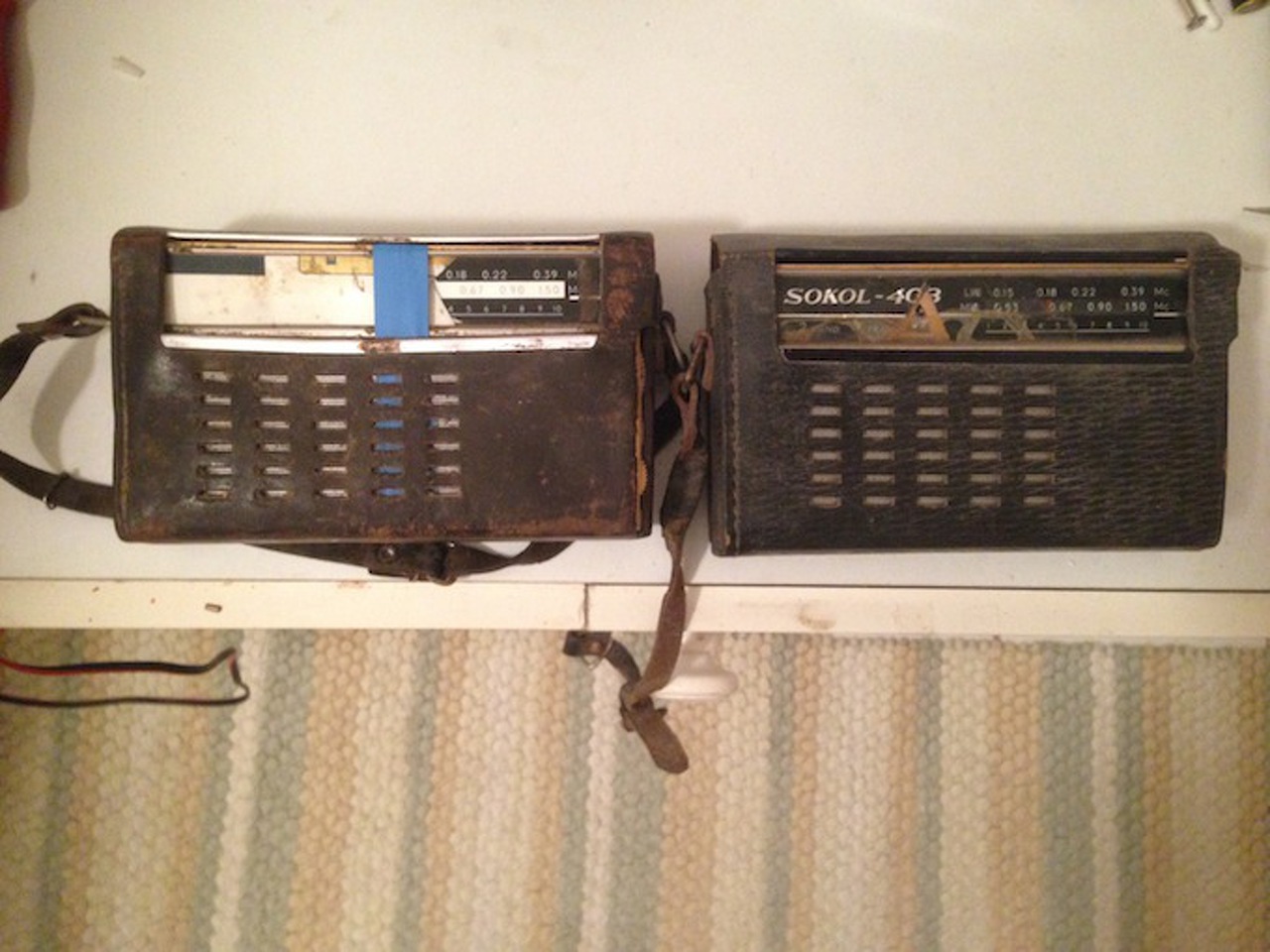

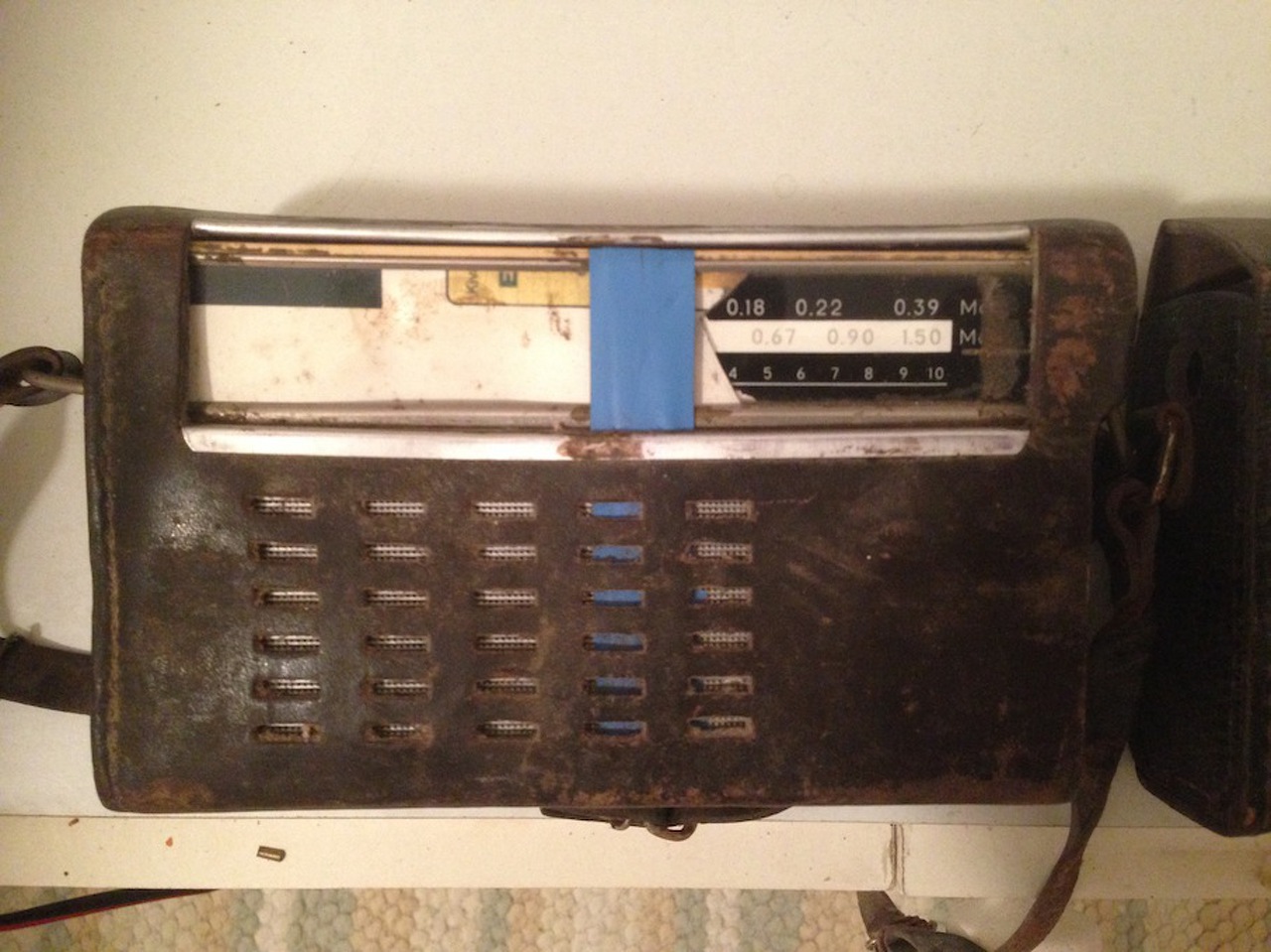

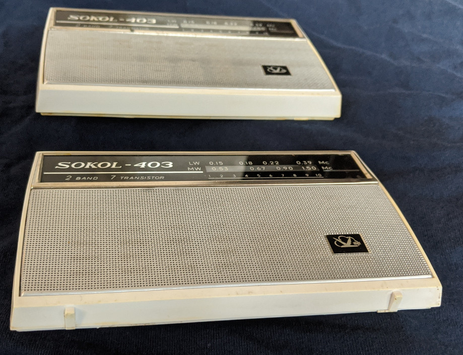

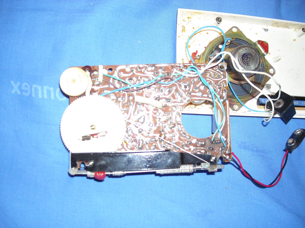

Szevasztok,ma kaptam ajándékba 2 Sokolt.20 éve hevertek egy pincében,jó szokás szerint a skálaüveg törött,söt az egyiken papirt vágott bele a tulaj,meg egy kis szigetelöszalaggal megerösitette, nyilván nem buheráltak bele.
Remélem meg fognak szólalni,az orosz technika mindent kibir,de most már beszéljenek a képek.

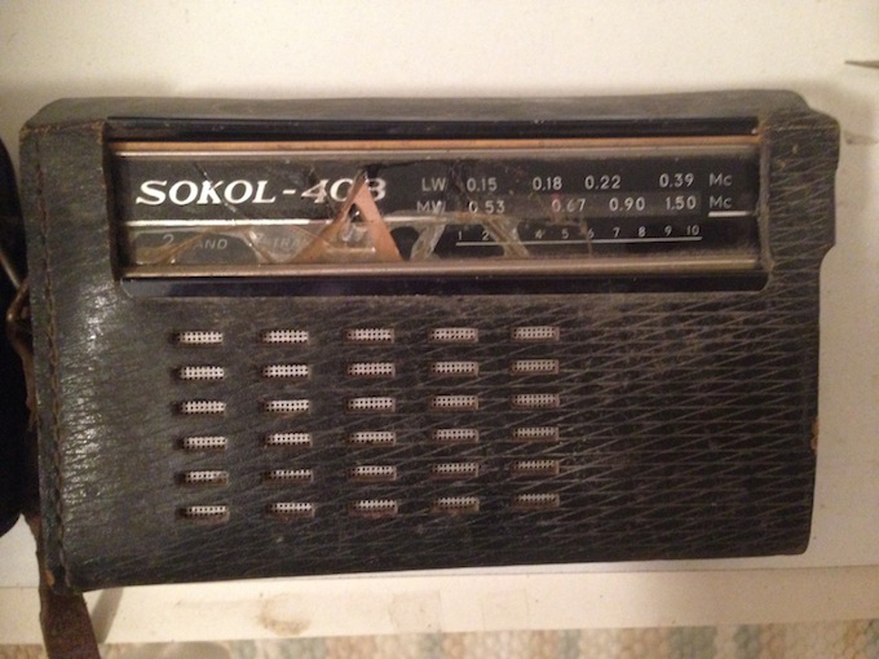

Sziasztok!Van nálam egy Sokol 403, jelenleg meg se nyekken...Hol kezdjem a hibakeresést?
Hatulrol elore haladva meregess. Hangszoro es a fejhallgato aljzattal kezdheted.
Idézet: „az orosz technika mindent kibir” Sok sikert a javításukhoz! A hozzászólás módosítva: Máj 19, 2016
Bocs,kicsit késön válaszolok,mert nem nézegettem ezt a topicot
![]() ![]() Nagy szerencsém volt,mert mindegyik gépben a drótok voltak leszakadva,elemcsatlakozóról,fejhallgatókivezetésröl. Mindegyik müködött forrasztás után,hál Istennek,nem kellett keresgélnem. A hozzászólás módosítva: Nov 4, 2016

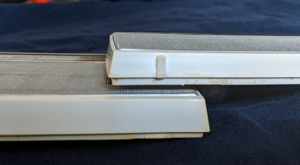

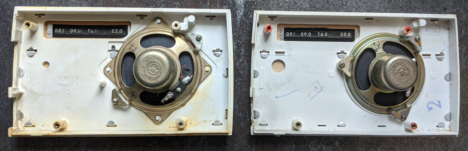

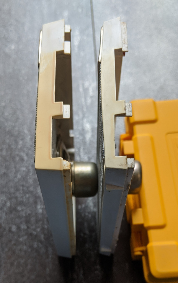

Valamikor az 1970-es évek elején a Sokol-ból Sokol-403 lett, a külső is változott. Azonban az egyformának látszó Sokol-403 rádiók sem voltak teljesen egyformák. A korai példányok vékonyabbak illetve lekerekítettebbek voltak, kerek hangszóróval voltak szerelve és az előlapjukon kis lábak voltak. A későbbi példányokba "szögletes" hangszórót szereltek, vastagabbak és szügetesebbek lettek (emiatt a bőrtok vastagsága is változott). A fekete hátlapon nincs különbség a két verzió között. Képek egy 1972-es és egy 1976-os rádióról Ugyancsak létezett egy "fordított" skálájú Sokol-403 is, feltehetően az akkor elérhető forgókondenzátorhoz kellett alkalmazkodni a skála megfordításával: https://www.radiomuseum.org/r/moscowtemp_sokol_403_2.html A hozzászólás módosítva: Jan 19, 2020
