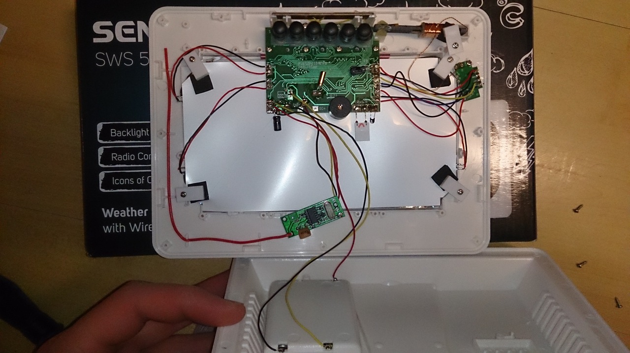

Sencor SWS 51-es típusú időjárás állomáson van. Elég pontatlan, 1 fokot téved mind a belső, mind a külső sensora.
Ha kínából vagy valahonnan veszek bele érzékelőt akkor ha átforrasztom akkor lehet pontosabb lesz? Vagy lehet ezeket valahogy kalibrálni?

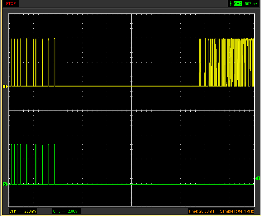

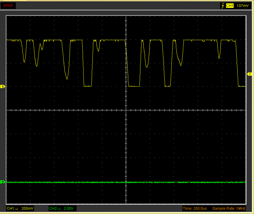

Időjárás állomásra szeretnék saját adatot küldeni. A kód visszafejtése sikerült, de a jelátvitelnél elakadtam. A külső egység az adatokon kívül valamilyen burst jelet is küld, amit csak a vevő oldalon tudok érzékelni.
A hőmerő panelról csak a mért adat jelei mennek a két tranzisztort, kristályt és néhány passzív alkatrészt tartalmazó adó panelra, a vevő oldalon mégis megjelenik egy kevésbé szabályosnak tűnő burst, amit nem a kontroller állít elő. Nem tudom ez hogy képződik, így utánépiteni sem tudom...
A mellékleten a adó bemeneti jele és a vett jel szerepel, illetve a burst egy részlete.

Ne fáradjatok, a Rádiós adó-vevő modulok topicot átolvasva megtaláltam az okát. Minden rendben működik.

(#) hapci válasza Inhouse hozzászólására (») Júl 20, 2018 /
Hát, én nem voltam rest végigolvasni a 45 oldalt, meg jó-néhány hivatkozást, de üsse kő, röviden a lényeg:
Ha a vevő nem kap adatot, akkor a zajokat erősíti - tehát az nem burst, csak zaj. Az adatátvitelre nincs (érdemben) hatással...
