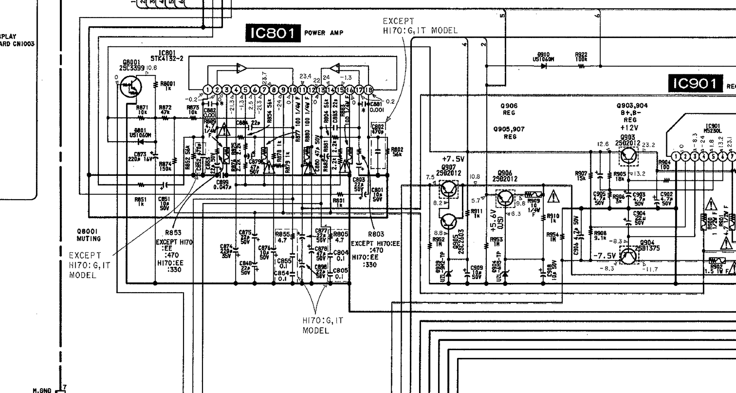

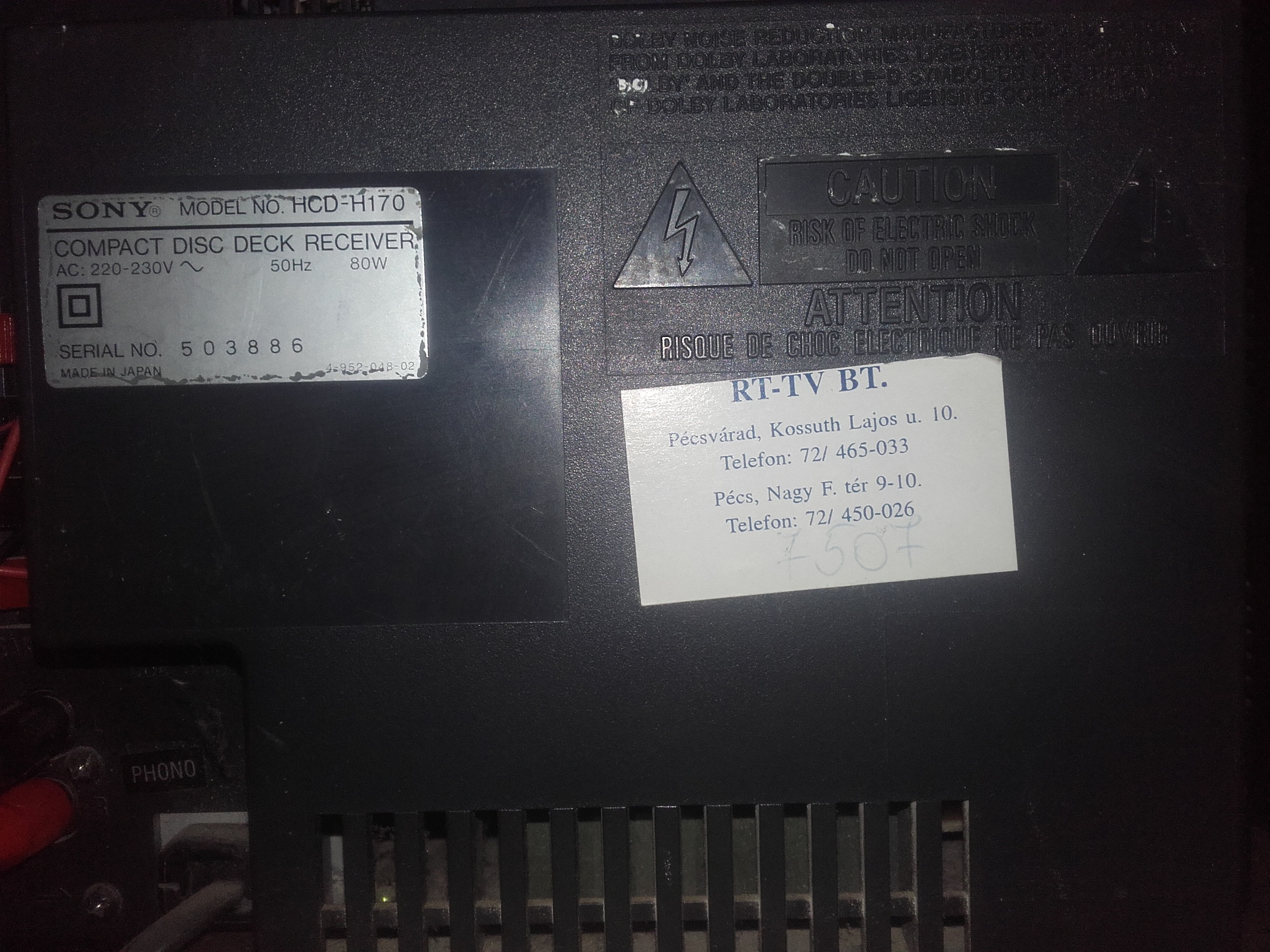

(#) Apa1992 hozzászólása Aug 14, 2019 /
Olyan kérdéssel fordulok hozzátok,hogy van egy Sony HCD H-170 Hifim amihez nem a gyári hangfalak vannak (8ohm 10w-osak)hozzá.Le szeretném cserélni őket egy pár 4ohm-os hangfalra W-ra jóval nagyobbak.Kérdésem az lenne hogy ráe köthetek 4 ohm -os hang falakat úgy hogy nem ég le a végfok?Képet mellékelek.Válaszotokat előre is köszönöm.
(#) kiszebra válasza Apa1992 hozzászólására (») Aug 14, 2019 /
Az Elektrotanyáról letöltött szervíz manuál alapján STK4132II van benne. Ennek az adatlapja 8 Ohm terhelőimpedanciát ajánl. 4 Ohmos terheléssel meglehet, hogy elszáll az STK IC-d, amit már lehetetlen szerezni.
De, ha Sonyék nem spóroltak a hütéssel, a tápfesz sem túl magas, és nem hajtod nagyon, csak kis hangerőn, akkor túl is élheti.
(#) Apa1992 válasza kiszebra hozzászólására (») Aug 14, 2019 /
Köszi szépen a választ!!!Bisztos ami biztos intézek 1pár 8ohm-os hanfalat.
(#) Inhouse válasza Apa1992 hozzászólására (») Aug 14, 2019 /
A fellelhet adatok szerint gyárilag 6ohm-os hangfalai vannak.
(#) kiszebra válasza Inhouse hozzászólására (») Aug 14, 2019 /
Hoppá! Akkor lehet a 4 Ohm se probléma nem túl nagy hangerőn.
