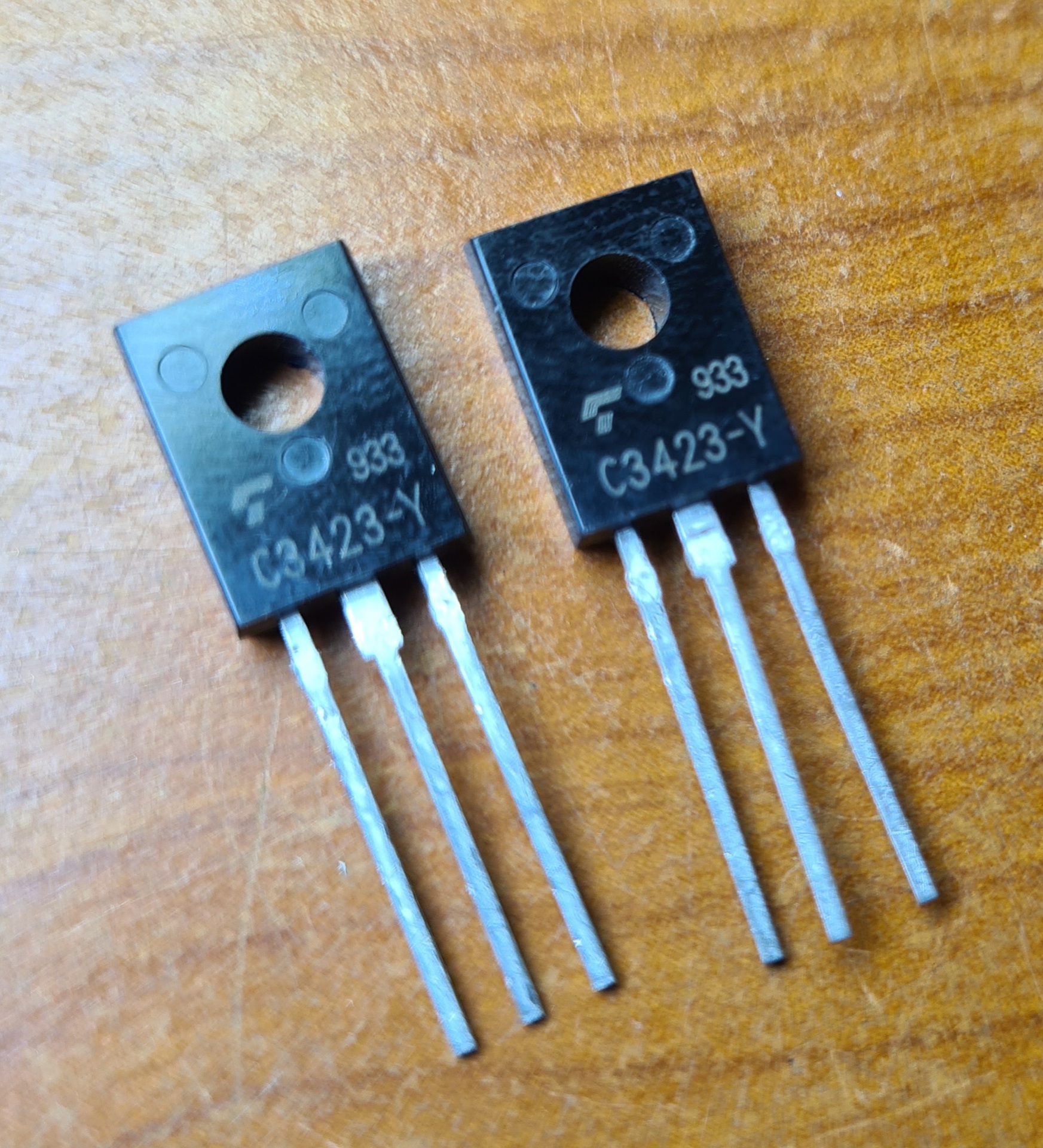

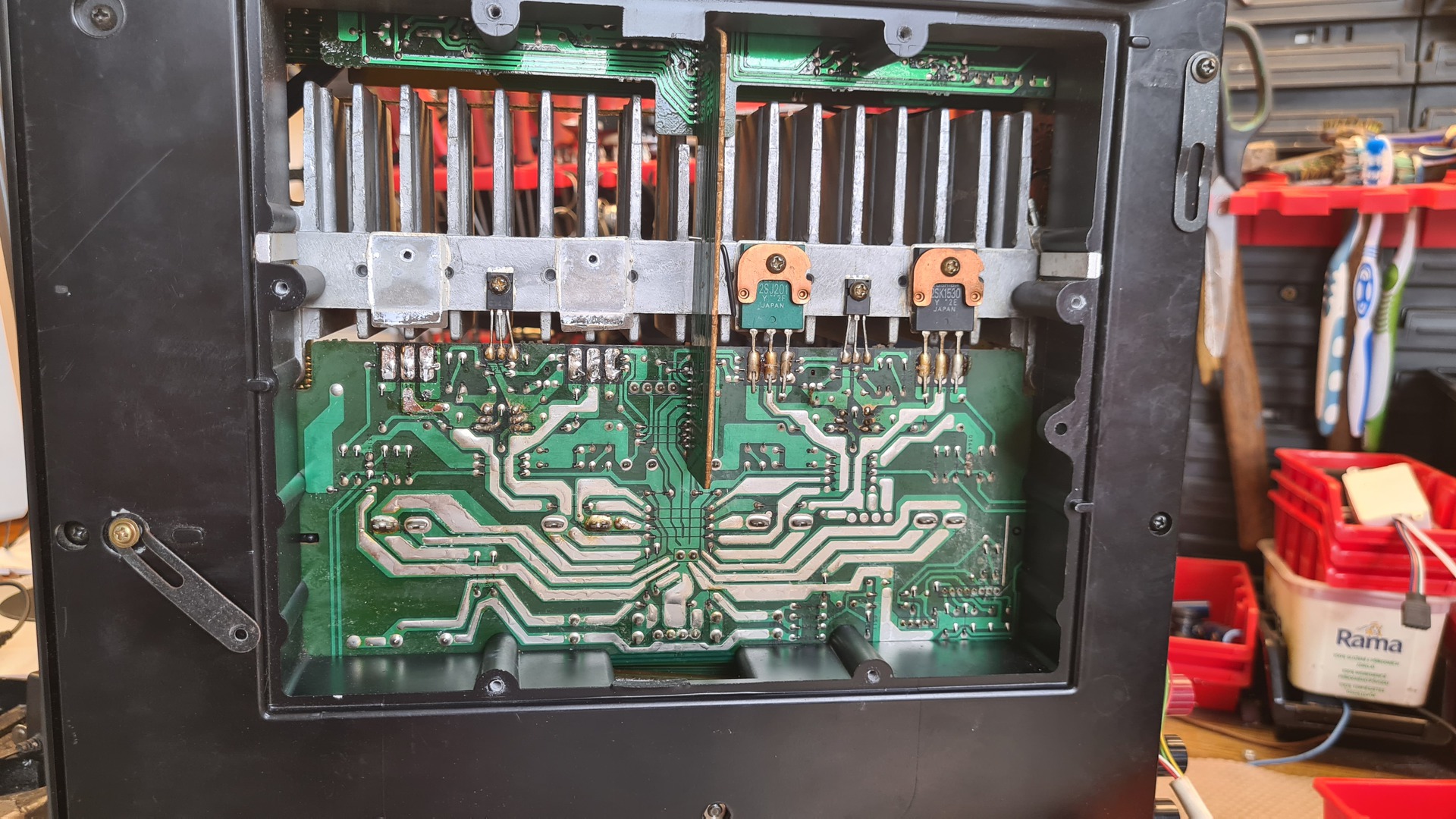

Egy SONY TA-F590ES MOSFETES erősítőt szeretnék javítani. A Bal csatornában található végfok mostfetek mentek tönkre, illetve a körülötte lévő tranzisztorok is meghibásodtak. A passzív elemeket kiszedtem és mértem, nos szinte az összes biztosíték ellenállás értéken alul volt, ugyan ez a helyzet a működő "jobb" csatornába is. Ezeket pótoltam, cseréltem mindkét csatornában, valamint a 2SC2275, 2SA985, illetve a 2SC3423 tranzisztorokat szintén. A jó csatornán beállítottam az RT301-el a -1,3V-ot, ez a fele szépen működik. A Bal csatornához sehol nem találok már EREDETI TOSHIBA MOSFETET, amit lehetne venni, arról még a kereskedő is lebeszét. HQ elektronika oldalon van egy helyettesítő típus, próbáltam, de nem vált be sajnos. Kérdésem, lehetne, érdemes e próbálkozni az IRFP9240/240 párossal? Ha igen, mit szükséges átalakítani az eredeti áramökörön? Szeretném megmenteni ezt az erősítőt, kb 30 éve használom.

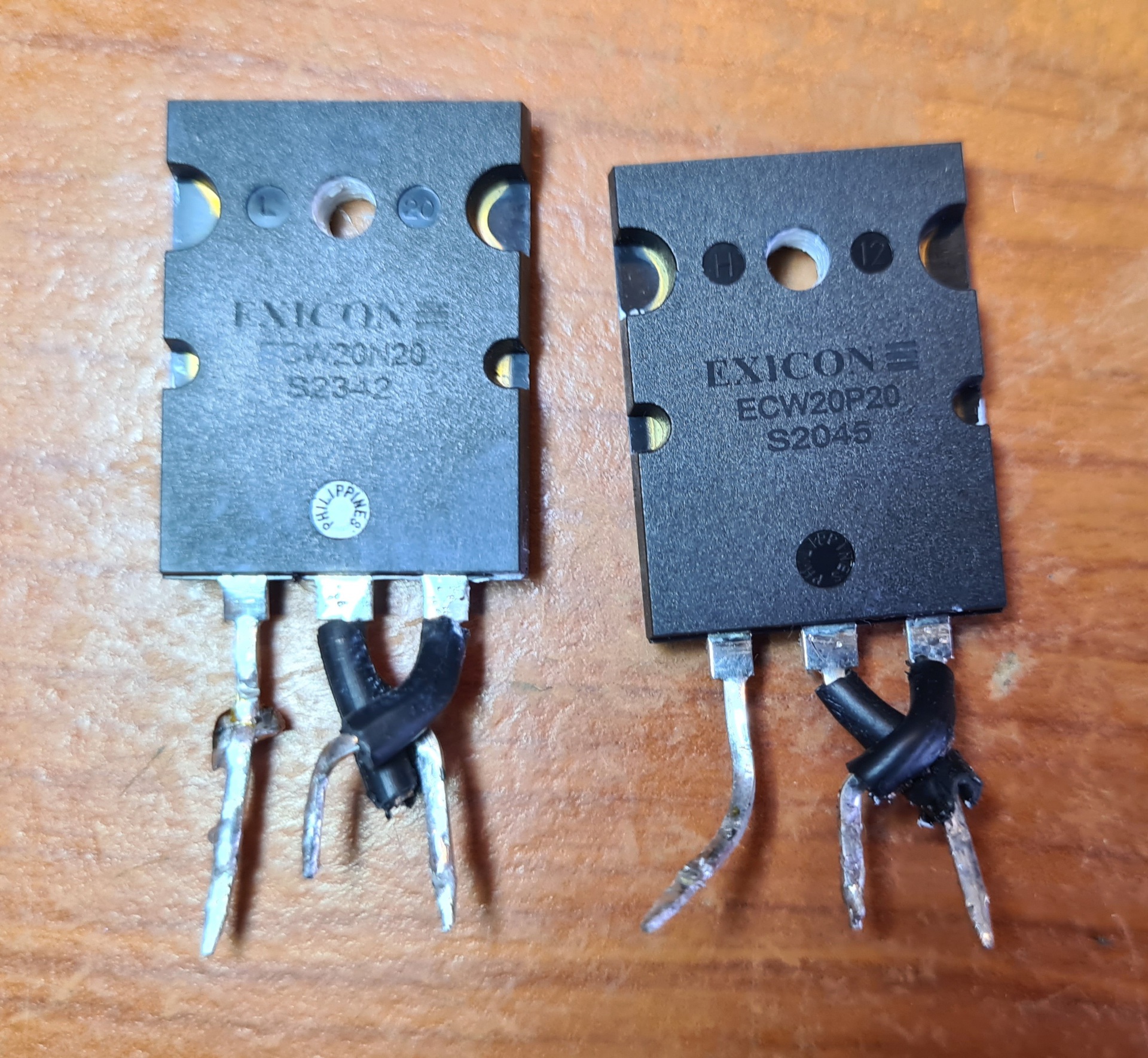

Ez a HQ-s 20x20 páros... A hozzászólás módosítva: Okt 13, 2024

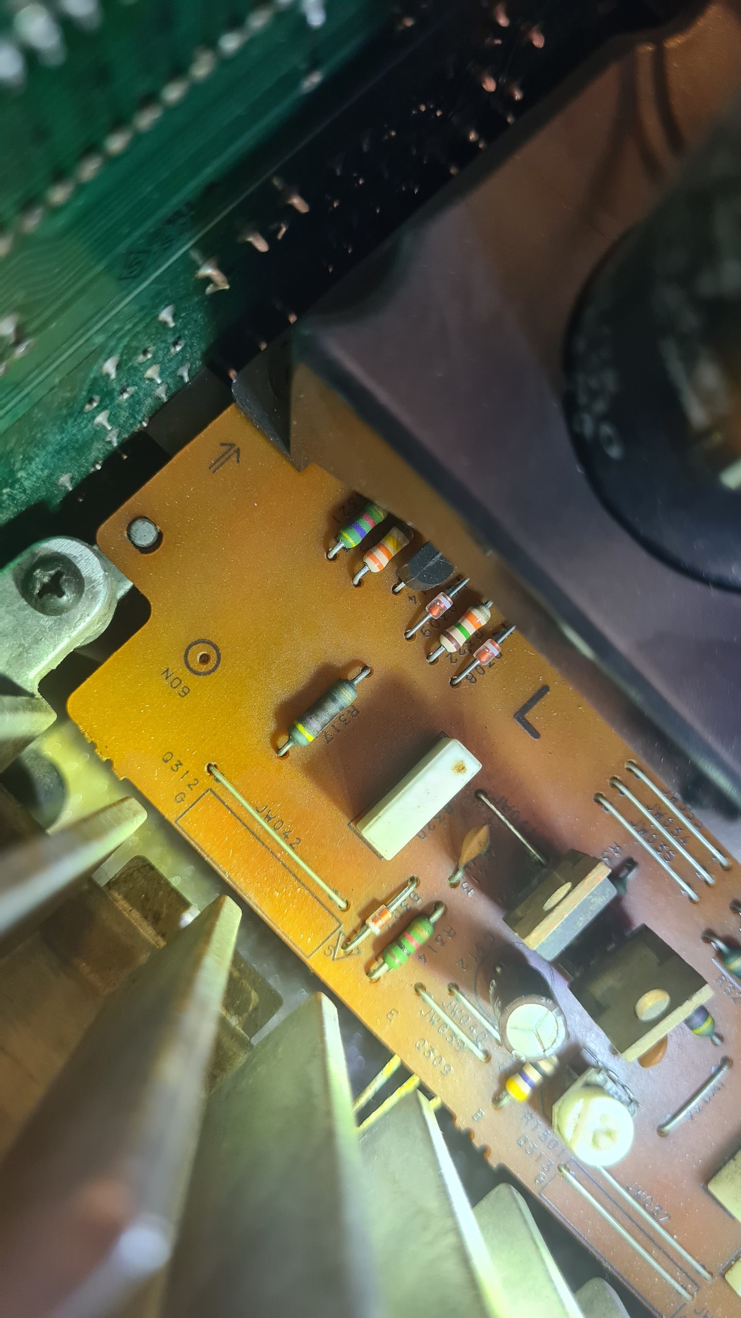

Ez pedig a Q309 a rajzon, szintén a HQ-tól
A feliratok picit sülyesztve vannak...
"Exicon"-nak úgy tűnik létezik tucatnyi "sáros" változata is ...(van ahol "újabb"-nak nevezik): Bővebben: Link

Ezek biztosan hamisak. A tokozás sem stimmel.
