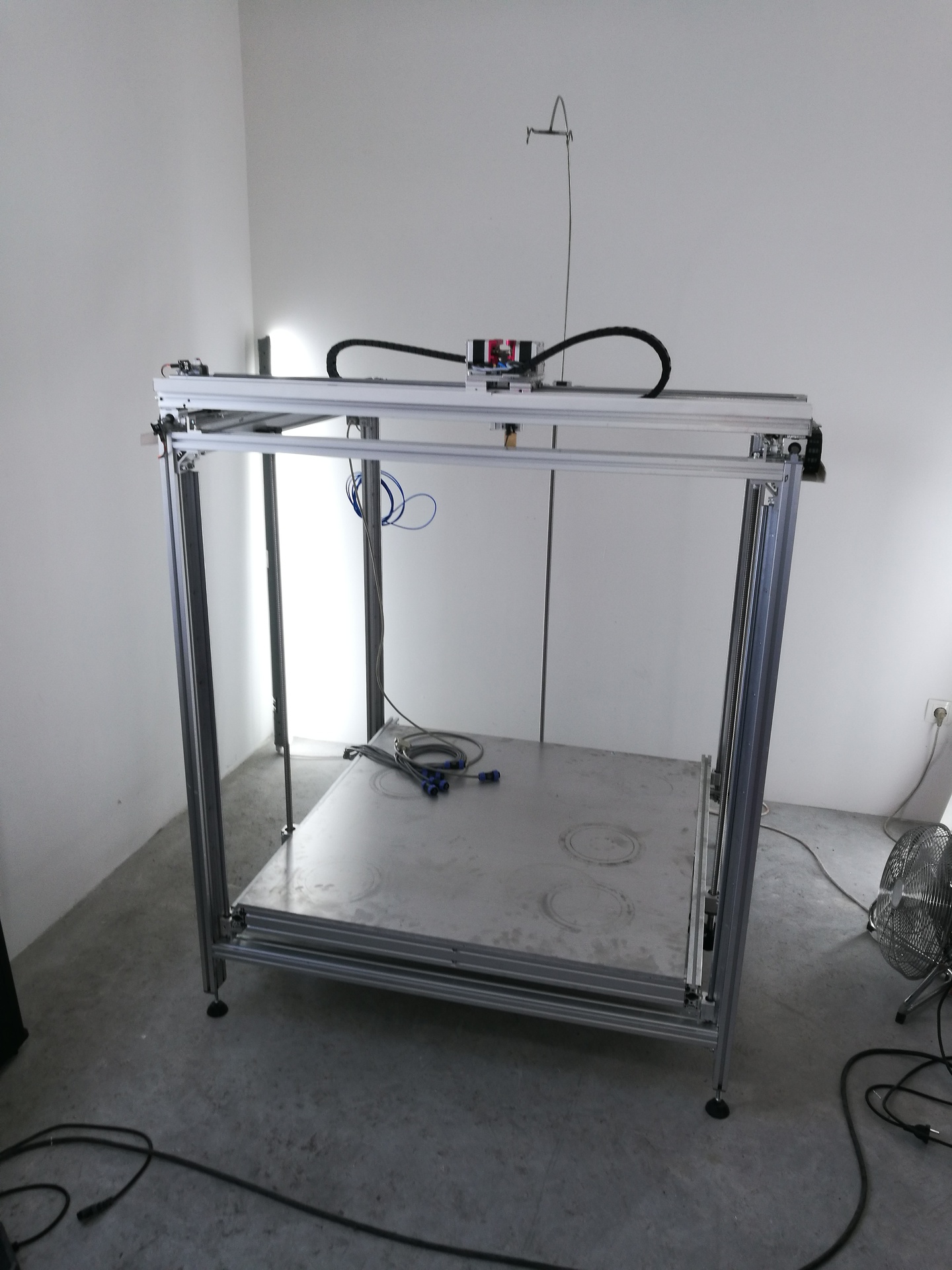

Egy olyan eszközt/kapcsolást keresek ami párhuzamos jelekből
csinál soros kommunikációt (Canbus, modbus)és a másik oldalon
visszaalakítja párhuzamos jelekké. Konkrétan egy nagyobb 3d nyomtató fejénél lévő léptetőmotorokat, érzékelőket szeretném összekötni a kapcsolószekrénnyel és szeretném kiváltani a sok kábelezést. Valami arduino szerű dolog is megfelelne 16 ki 16 bemenettel, ami az egyik egységnél kimenet az a másik egységnél bemenet és fordítva. Azt is megköszönném ha valaki abban tudna segíteni hogy ezt hogyan nevezik angolul.

Az áramellátás az külön vezetéken menne, és a léptetőmotorok meghajtói is felkerülnének a fejhez.
Tehát felfelé kellene motoronként 3 (Step, Dir, Enable) és kb 4 motor lenne tehát 12 plusz a 2x fejfűtés.
Lefelé 2x fejhőmérséklet plusz 4x végállás kb 6. Sajnos jelenleg a meghajtók a kapcsolószekrénybe vannak tehát motoronként 4 vezeték azaz egy kábel plusz fejfűtés és még csak két motor két fűtés és visszafelé a két fejhőmérséklet van bekötve, de már elfogyott az energialáncokba a hely.

Hát így már nem tűnik lehetetlennek a dolog, de azért a motorvezérlő jeleket sorosként átküldeni.. szerinem nem triviális. Gondolom jó nagy órajel kellene, hogy ne legyen lépésvesztés. Első blikkre lehetne mondjuk a favágó módszer, hogy a vezérlő jeleket betolor egy shift regiszterbe párhuzamosan, aztán amikor készen van akkor átküldöd sorosan. A másik végén ugyanez vissza. Így csak az áramot kellene átvinni, az adatnak és az órajelnek még kettő vezeték. Elvileg. Talán. Szerintem jönnének a buktatók sorra. Például a szinkronizálás az adó és vételi oldal között. Hm.. Nem egyszerűbb átvinni a központi elektronikát is motorokhoz? Milyen gép ez? Lehet valami fotó segíthetne..

A központi elektronika a gép oldalán van és kezelőszervek is vannak rajta tehát azt nem lehet
áttelepíteni. Csatoltam két képet remélem segít. Én konkrétan két arduinora gondoltam canbus vonalon összekötve. De sajnos nem igazán tudom angolul eltalálni hogy ezt minek nevezhetik.
