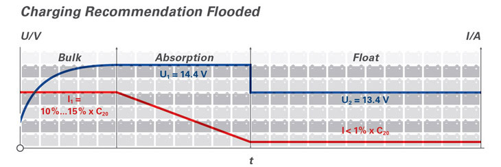

(#) Atis57 válasza Prefector hozzászólására (») Nov 20, 2022 /
Természetesen a kinaiak árulnak---de nagyon kevés helyen szokás használni.
---Általában a 110V v nagyobb akkusor esetén.
Nagyon megfelel ,ha a megfelelő töltési végfeszültséget beállitod.Ha jelentősen túllépnéd a 1/10 Ah töltőáramot akkor célszerű kiegyenliteni őket.
12V esetén ;
