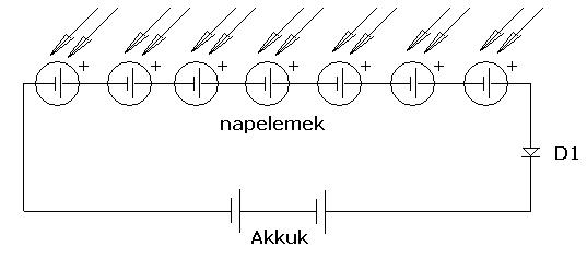

A fotoelemes töltő Egy napelem paneles töltő ami szilícium napelemekből áll. /pl Radio Shack 276/ Az akkuk rá vannak kötve egy ablak komparátorra, ami logikai 1 et ad ha jó az akksik töltöttségi szintje, és 0 ha az akkuk töltöttségi szintje egy bizonyos érték alá megy. Igen valszeg SMD alkatelemekből lesz ez kivitelezhető, legalábbis ha nem akarom amolyan Oroszméretűre építeni
Ittt van egy Napelemes töltő. Hasonló van a 101 opltoelektronikai kapcsolás című könyvben is. /remélem jól emléxem még a címére /
