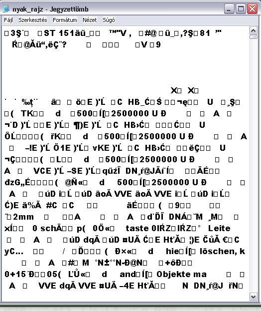

(#) zenebolond hozzászólása Jan 23, 2014 /
Segítsetek a LAY file megnyitó programmal kapcsolatban. Nekem egy olyan program kellene amihez nem kell feltelepíteni a NET.framework programot. Ne szemetelje nekem össze a Windowst semmi.
"advanced file optimizer setup", "FileViewPro" ezek nem kellenek.

(#) brato válasza zenebolond hozzászólására (») Jan 23, 2014 /
Nem jó a Sprint-Layout60_Viewer.exe?
Nekem pendrive-n van és semmit nem kellett telepíteni.
A hozzászólás módosítva: Jan 23, 2014
(#) zenebolond válasza brato hozzászólására (») Jan 23, 2014 /
Kell hozzá NET.framework program? Mert ha igen akkor nem jó. Nem szeretem ezt a szemetet.
Tudtommal nem kell. Sőt telepíteni sem kell.
Köszönöm a gyors segítséged, ehhez nem kellett a NET, Framework. Te is beléptél az isteneim táborába.

(#) Alkotó válasza zenebolond hozzászólására (») Jan 23, 2014 /
Simán megnyitotta. Csak ezt kicsit nehezebb nyák-ként látni.
Mi a probléma a net-framework-al? Eddig azt se tudtam nekem van-e, de most megnéztem, és van, pedig biztosan nem telepítettem szándékosan. Tehát vagy eleve hozta a Windows, vagy valami automatikusan hozta magával. Soha nem okozott semmi gondot nálam.
Valójában úgy tűnik, erősen a op-rendszer része (melléklet szerint).
